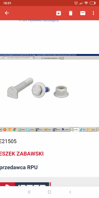

emdeno1 Opublikowano 19 Grudnia 2018 Opublikowano 19 Grudnia 2018 jak w temacie - bylem dzis na geometrii, niby nic zlego sie nie dzialo, ale mechanik mi zalecil pojechac i sprawdzic bo cos "wyczul" no i rzeczywiscie cos bylo nie tak bo na czerwono - gosc zaczal ustawiac i w pewnym momencie - po ustawieniu jednego kola (tylnego) zaczal ustawiac drugie i mowi ze tam jest zajechana SRUBA DO REGULACJI... niby zrobil jak "najlepiej mogl" wsiadam skrecam w prawo a on skreca dopiero po wiekszym ruchu kiery,zjezdza na boki itd w skrocie - no jest duzo gorzej...zalecil mi kupic taka srube - powiedzial SRUBA DO USTAWIANIA ZBIEZNOSCI Z PODKŁADKA , NAKRETKĄ PRZY WAHACZU (dokladnie prawy tyl) AUDI A4B6 2002 1,8T 163 BFB quattro 1BV, ja nawet nie mam pojecia jak dokladnie wyglada ta sruba, dzwonilem po inter carsach gosc mi wyslal zdjecie ze znalazl cos takiego...moglby mi ktos w tym pomoc? napisac jaka dokladnie to sruba? najlpepiej to jakąś fotke...
Aby13 Opublikowano 19 Grudnia 2018 Opublikowano 19 Grudnia 2018 https://allegro.pl/sruba-do-regulacji-zbieznosci-vw-audi-seat-skoda-i6605087502.html
emdeno1 Opublikowano 19 Grudnia 2018 Autor Opublikowano 19 Grudnia 2018 15 minut temu, Aby13 napisał: https://allegro.pl/sruba-do-regulacji-zbieznosci-vw-audi-seat-skoda-i6605087502.html przeszukalem net, allegro tez i widzialem wczesniej te srubki, ale tam w spisie aut nie ma a4.... do mojej napewno taka sama? AUDI: A1 2011-2016 A3 2004-2017 Q2 2017- TT 2007-2016 RS3 2011-201
Aby13 Opublikowano 19 Grudnia 2018 Opublikowano 19 Grudnia 2018 w kazdym lepszym sklepie dokupisz ... ewentualnie szrot uzywana .
emdeno1 Opublikowano 19 Grudnia 2018 Autor Opublikowano 19 Grudnia 2018 2 minuty temu, Aby13 napisał: w kazdym lepszym sklepie dokupisz ... ewentualnie szrot uzywana . ale do mojej a4 taka sama jak w linku wyslales? gosc po prostu nie dopisal ?
Aby13 Opublikowano 19 Grudnia 2018 Opublikowano 19 Grudnia 2018 powinna pasowac . regulacyjna to regulacyjna .chodzi o to ze ma niesymetryczna podkladke do regulacji odleglosci .takie same sa w mercedesie ,fordzie .zmierz sobie dlugosc i rozmiar i bedzie pasowac
wafel135 Opublikowano 20 Grudnia 2018 Opublikowano 20 Grudnia 2018 (edytowane) Numer tej sruby z etki WHT002262 https://motoplatforma.com/p11531,sruba-m12x87-mimosrodowa-zbieznosci-wahacza-tylnego-oryginal-wht-002-262-audi-seat.html podkladka WHT001676 nakretka N90635001 Edytowane 20 Grudnia 2018 przez wafel135
