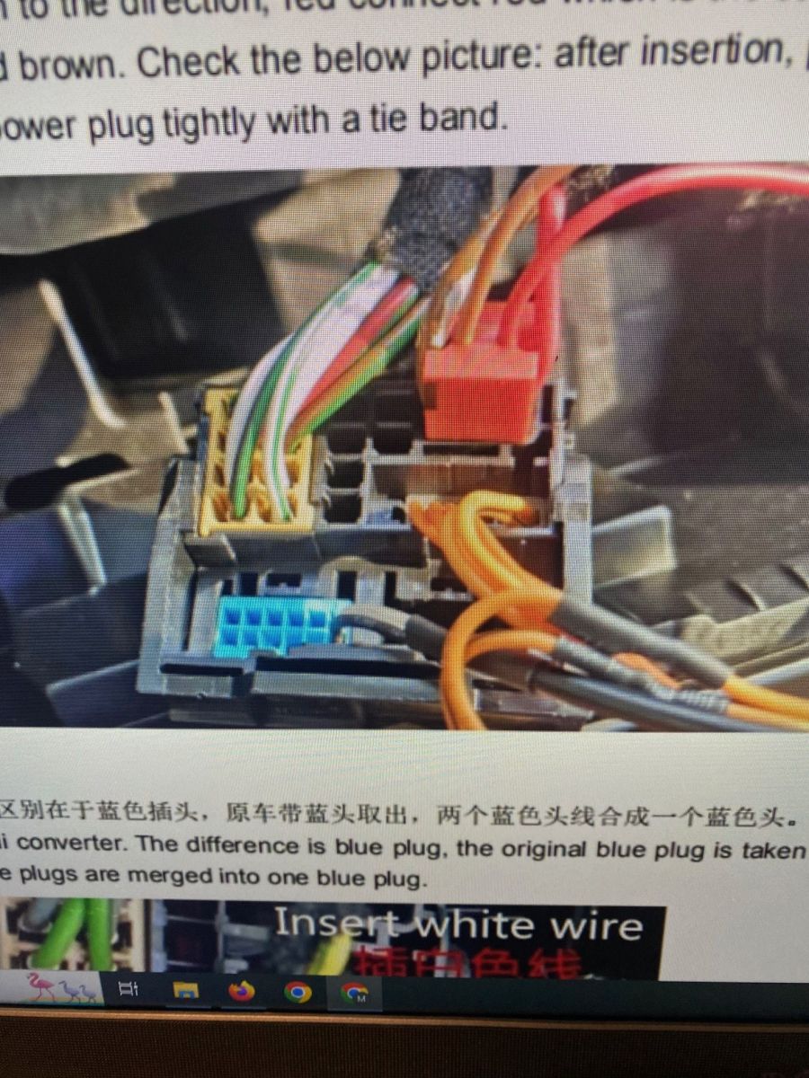

Adam68 Opublikowano 6 Kwietnia 2024 Opublikowano 6 Kwietnia 2024 Dzieki, odznaczę Bit 2 w Byte 38 i sprawdzę. Mam jescze pytanie dot modułu 19 czy tam kamera powinna być widoczna? Jak ja tam zaznaczę to pisze mi , 6C nie może byc osiągnięta, dlatego jej nie zaznaczam. Jeszcze nasuwa sie pytanie czy pozostałe kodowania, o których pisałeś przy parktornikach mają byc tak jak pisałeś (bez kamery) czy ma być uwzględniona ta kamera w tych kodowaniach? kamera była z tej aukcji: https://pl.aliexpress.com/item/33040215932.html?spm=a2g0o.order_list.order_list_main.11.2f721c24DSjPab&gatewayAdapt=glo2pol wszystko wpietę w jednostke MIB2 tak jak jest tam napisane i potem uruchomione zgodnie z procedurą która tez opisują czyli zapłon/ MIB2/ otwarcie maski/R/P i już to pewnie jakiś rodzaj kodowanie ale bez VCDSa

Adam68 Opublikowano 6 Kwietnia 2024 Opublikowano 6 Kwietnia 2024 te kamery do kodowania wpinają zwykle w CAN w moduł pod siedzeniem z tyłu jak dobrze pamiętam J519 i zasilanie z bezpiecznika w bagażniku ja mam wpięte wszystko w MIB2 Quadrowtyk zarówno video jak i CAN i zasilanie czy tu może byc różnica w kodowaniu?
