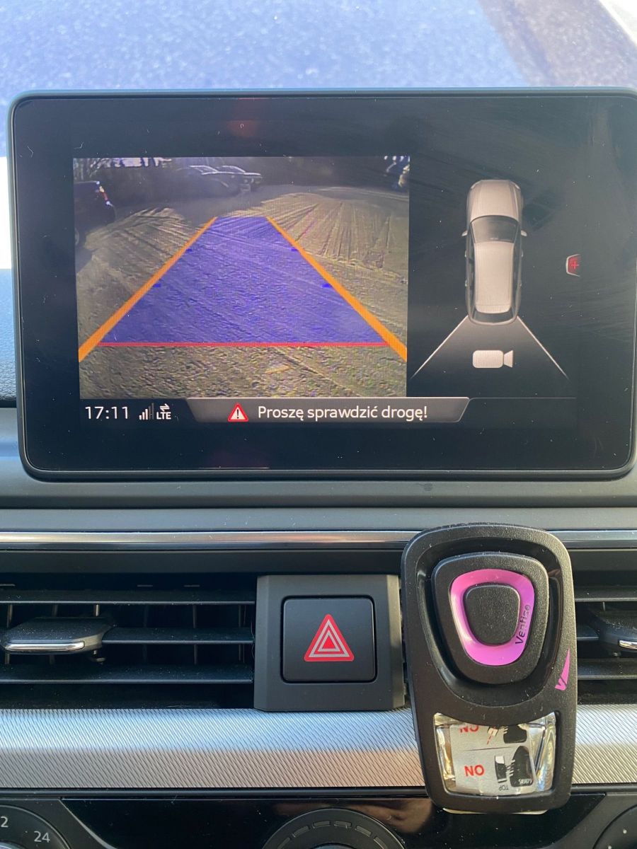

Adam68 Opublikowano 6 Kwietnia 2024 Opublikowano 6 Kwietnia 2024 próbowałem wrócić ze wszystkim i jest postęp kamera jest parktroników brak tylko zdjęcie w załaczneiu

Muskel1 Opublikowano 6 Kwietnia 2024 Opublikowano 6 Kwietnia 2024 11 minut temu, Adam68 napisał(a): Byte 35 Bit 1 aktywny Aktywuj dodatkowo bit 5. Pozostałe są dobrze posadzone.

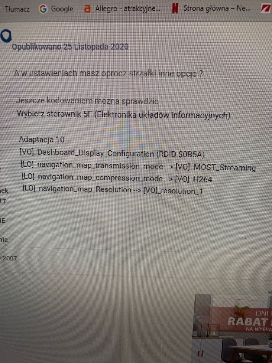

Adam68 Opublikowano 6 Kwietnia 2024 Opublikowano 6 Kwietnia 2024 OK przestawie, zauważyłem jeszcze jeden problem zginęło mii wyświetlanie mapy na Fisie mam tylko Kompas i w menu Fis też nie moge wybrac map ustawienia w 5F sprawdziłem są zgodne z załacznikiem na to tez poradzisz coś ?
