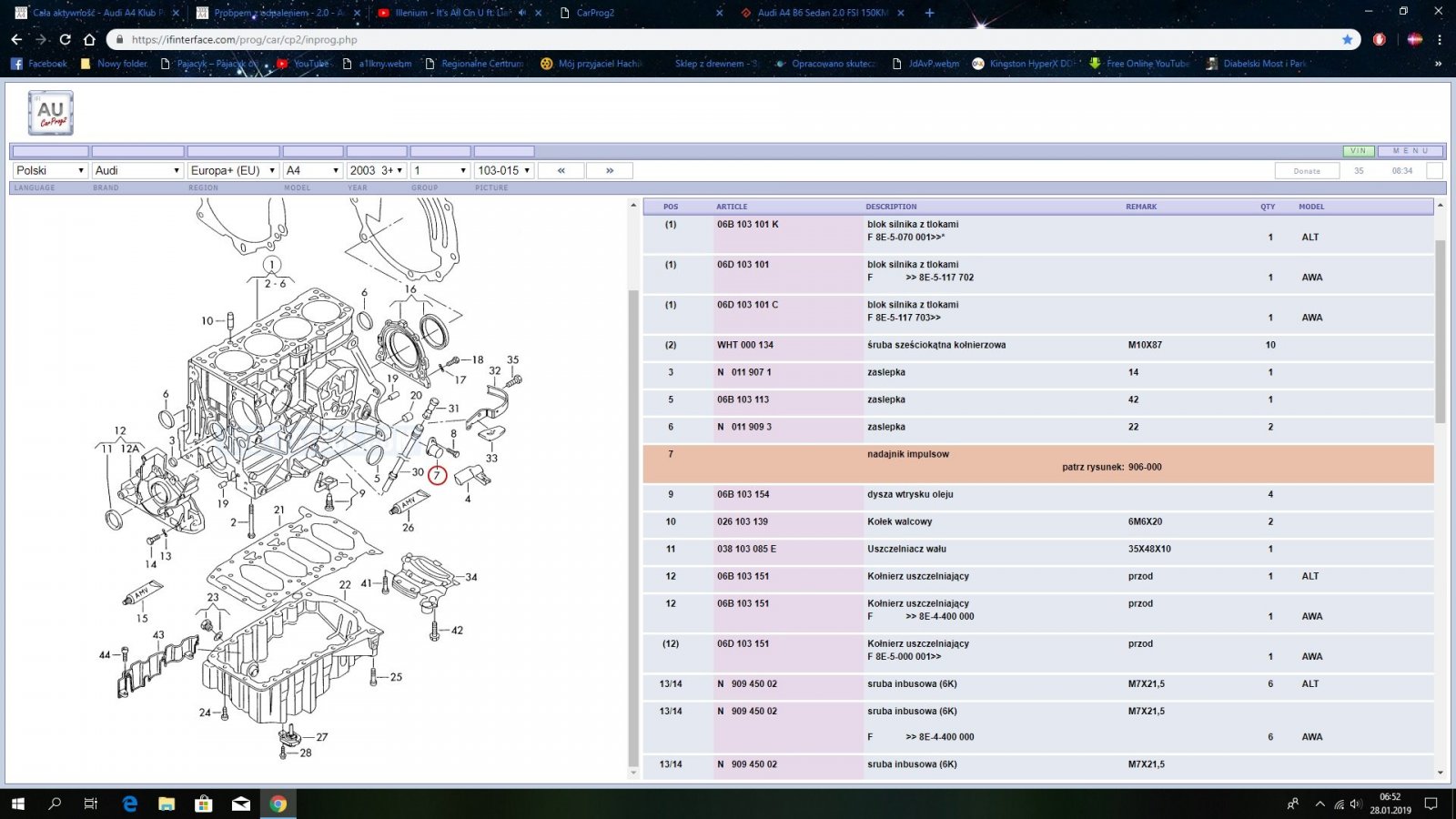

Sprawdź czy masz iskrę bo mógł paść czujnik położenia wału. Do przejrzenia przewody masowe aku, klemy, i ładowanie
Ladowanie jest, kable wszystkie sprawdzilem, nie moge tylko znalezc czujnika polozenia walu korbowego, da rade jakos od gory dojsc w a4b6 avant czy trza na podnosnik?
Najpierw sprawdź czy jest iskra. Czujnik powinien być w okolicy filtra oleju
ETK'a pokazuje tam gdzie ten czujnik impulsów.
