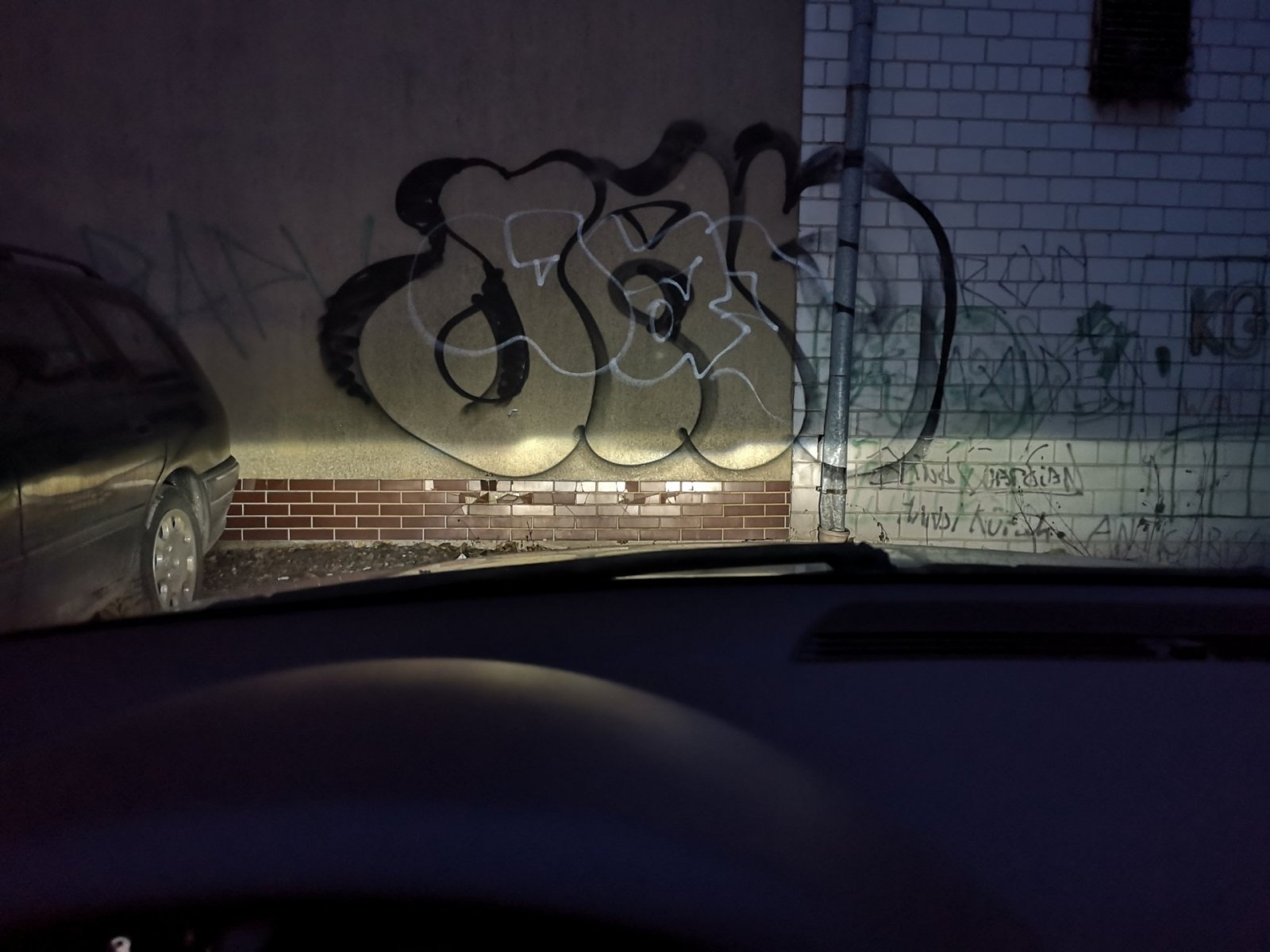

Witam forumowiczów. Panowie temat jest taki, xenon jest słaby nie wiem czy to ja mam pecha czy co ale od początku. Wienialem oryginalne projektory xenon na hella intemo. Robił mi kolega z forum. Efekt dużo lepsze światła lecz dalej taki niedosyt. W tym roku wymieniłem przetwornice + nowe zarniki ds3 cbi. Efekt taki ze światła są tylko nieco bardziej białe. Ogólnie problem tkwi w tym że światła są takie metę. Nie mam tej ostrości. Musi być naprawdę ciemno żeby było widać ta linie odcięcia. Wrzucam fotę jak to wygląda pod ścianą. Co może być nie tak bo nie mam już siły. Czy to może być wina elektryki? Może za małe napięcie czy coś z masą? Dodam że odblysniki wyglądają ok. Nie są wypalone czy coś. Soczewka jest czysta. A efekt jak by lampy świeciły na 70%. Porównując to z innymi xenonami to u mnie brak jest tej ostrości, mocy. Czy jest ktoś z okolic Warszawy co mógł by mi pomóc? Bo. Mi ręce opadają....

Ale czy według Ciebie świeci ok czy powinno być bardziej intensywne światło? Bo może coś ze mną jest nie tak :) a tak poważnie to uważam że świeci mało intensywnie
W jakim stanie są klosze? Zrób zdjęcia świecących lamp.
Wedlug mnie tak ale to jest moje zdanie.
U mnie tez slabo swiecily swiatla ale po wymianie lampy jest widoczna poprawa wiec pewnie masz cos z lampami klosz albo srodek zabrudzony.

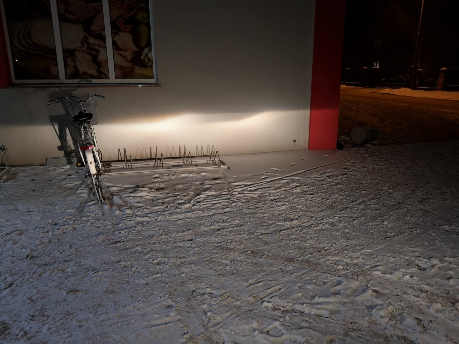

Dla porównania wrzucam fotkę po założeniu lamp z anglika (przedstawione na Europę) które mam na zastępstwo. I w sumie dużej różnicy nie ma :D
Mnie to wygląda jakby odbłyśnik był w kiepskim stanie i nie odbijał dokładnie światła.
