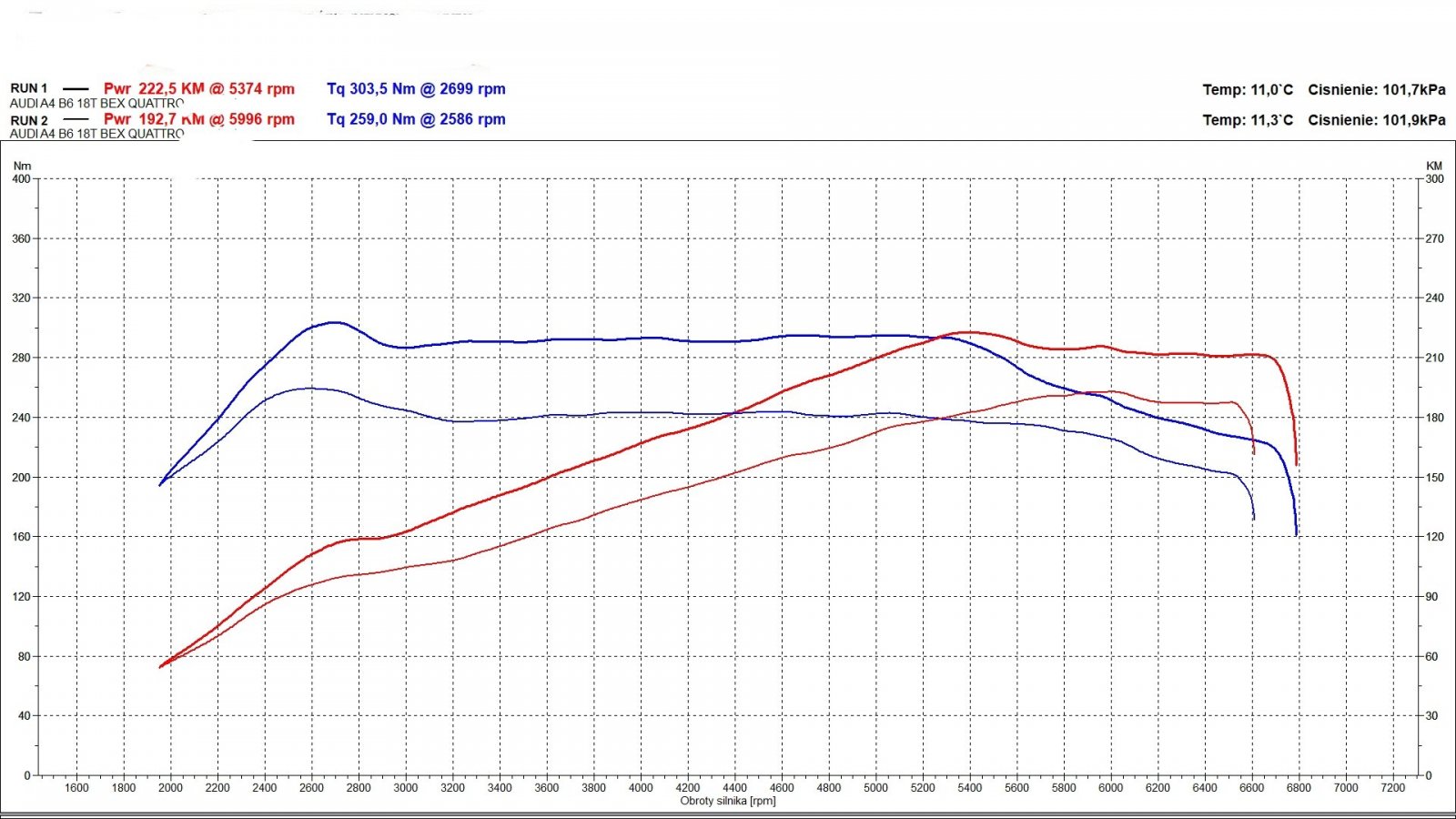

Witam ostatnio  zrobiłem  soft  silnika. Mam takie  pytanie  czemu  jest takie pobicie  Nm i mocy w dolnym  zakresie  ? Czy to normalne?
A czemu nie spytasz ziomka który Ci stroil? Będziesz mial odpowiedź a jeśli chcesz z forum to najpoerw logi 2+33 115+118 3+20
Edytowane przez Kejsi
Logi robi się takimi parami 2+33, 3+20 i 115+118. To są logi sprzed programu? Turbo przeładowuje i stąd takie fale na wykresie.
Tak logi  przed softem.
N75 wymieniony na Nowy (oryginał)
Turbo siada?
Zrób log 118 z odpiętą wtyczką od n75
