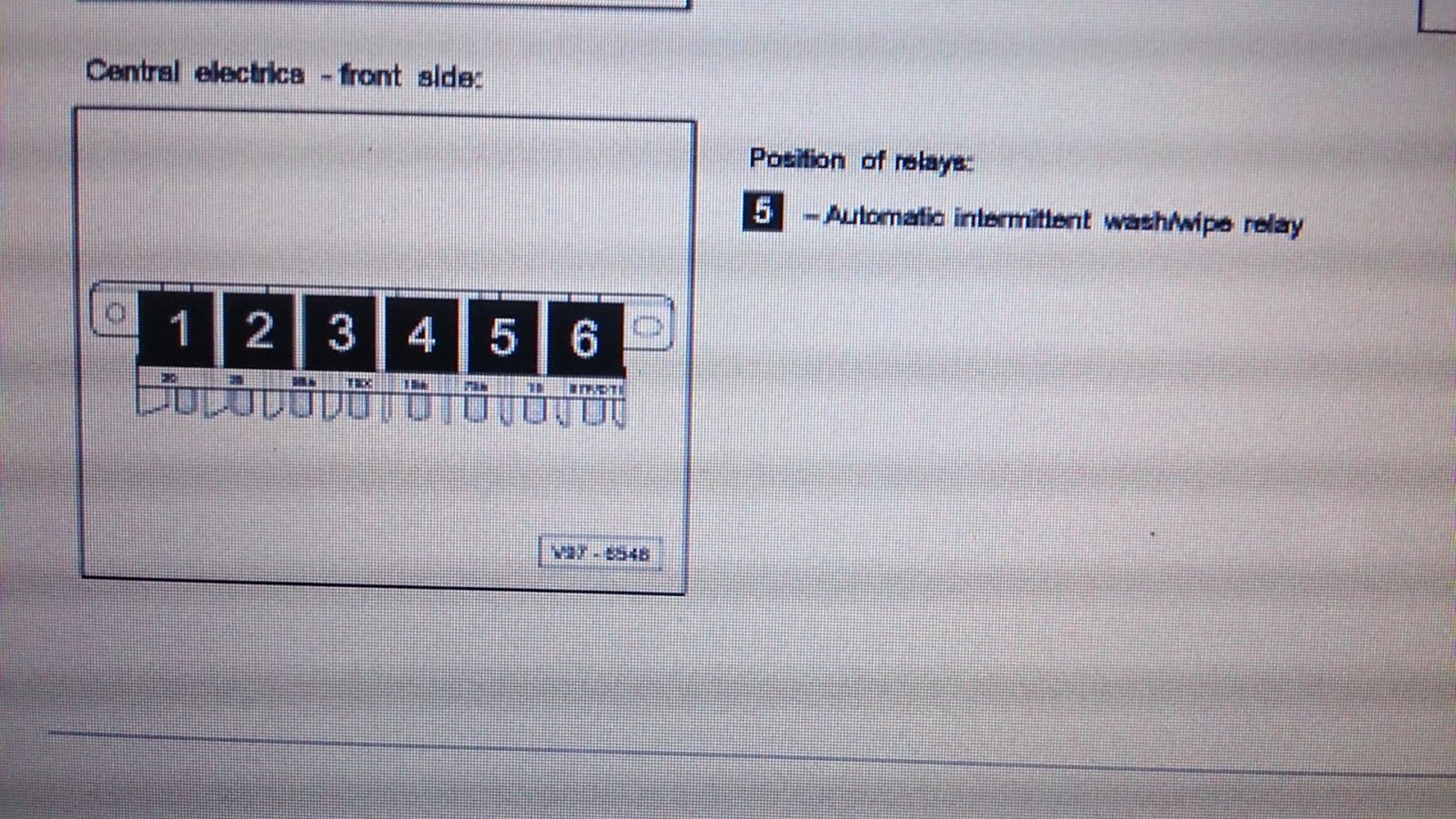

Bezpiecznik 27 sprawdzony?
Do sprawdzenia też przekaźnik na pozycji 5

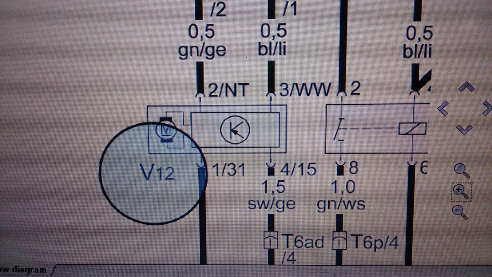

Sprawdzenie silnika:
4/15 stały plus
1/31 masa
2/NT lub 3/WW sterowanie

A jaki nr tego przekaźnika powinien być?
Edytowane przez Rysiu30_1985
Szukam przekaźnika od tych wycieraczek i nie mogę znaleźć...
Wstawiam zdjęcia może mi ktoś podpowie?
