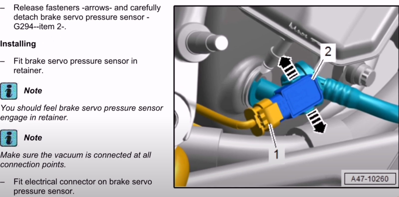

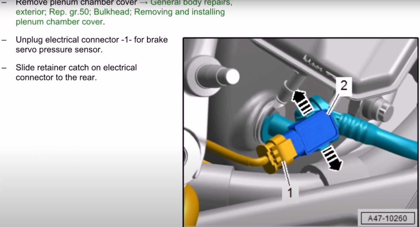

4 minuty temu, Muskel1 napisał(a):
Jeżeli nie masz amputowanych obu rąk to sam wymienisz.
5 min roboty nawet na zewnątrz. Dostęp pod maską. Strona pasażera pod plastikowym deklem w zasobniku wspomagania hamulców.
Dzięki wielkie, po wymianie zobaczymy.

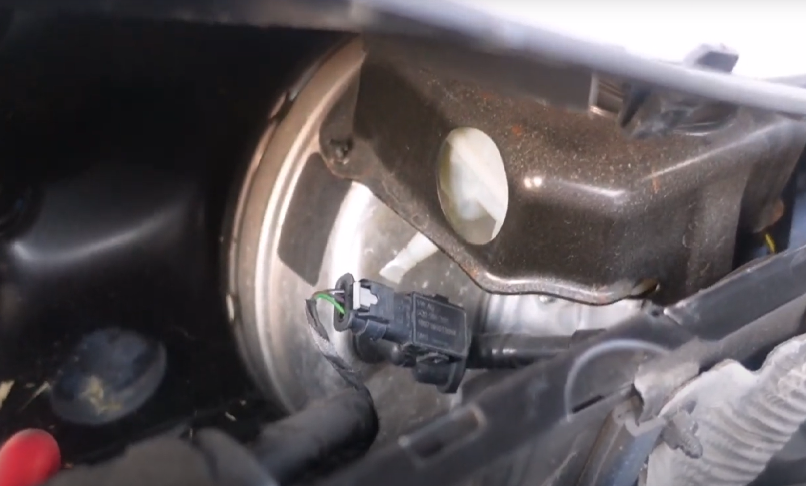

Tutaj jeszcze fotki lepszej jakości.
Dziękuje bardzo , czujnik juz wymieniony tylko zeszło troszke dłuzej jak 5 minut musiałem rozpórke odkręcic bo łapa nie wchodziła, błąd sam zniknął wczoraj podczas jazdy ale czujnik nowy siweżutki siedzi przed chwilą wymieniony. Błędy wykasowane, Hamulec jak by twardziejszy bardziej czuły się zrobił ogólnie. Wrzucam fotke czujnika poniewaz zmienili nr a dokładniej dopisali litere. Koszt ASO w Holandii 140 euro
