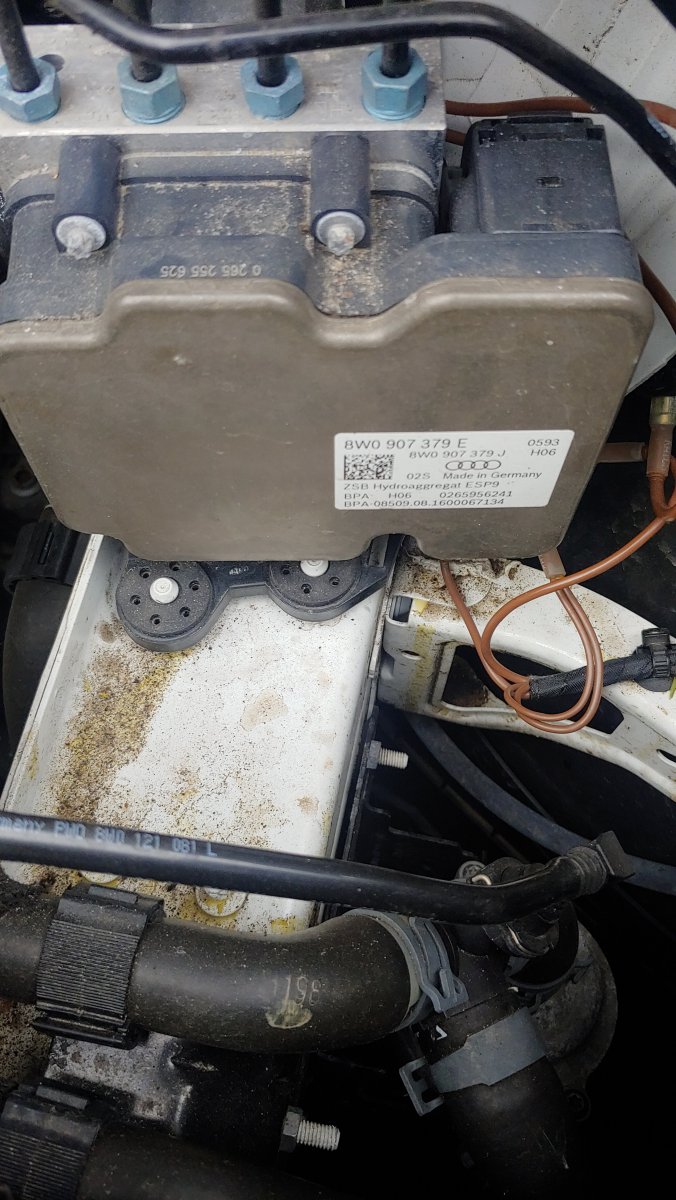

Mam ten sam problem uszkodzony czujnik ciśnienia płynu hamulcowego G608 już wymieniony na nowy w serwisie natomiast zanim to nastąpiło błąd zapisał się na stałe i stwierdzili że trzeba wymienić teraz moduł ABS wraz z hydrauliką wiadomo cena zabija.
Czy ktoś może mi pomóc i powiedzieć na którym numerze muszę się skupić w poszukiwaniu pompy? Dodaje zdjęcie. Auto to a4 b9 końcówka 2016 model 2017 1.4tfsi bez Quattro, manual
Z góry dziękuję za wszystkie sugestie

8W0907379E

8W0907379E
A możecie podpowiedzieć czy trzeba ją adoptować i czym?  czy sam moduł wymienić czy komplet z hydrauliką? mechanik mi powiedział że wymieni bez problemu ale gorzej ze zrobieniem adaptacji/kodowania.
Zależy co masz uwalone jak elektronika to możesz sam moduł siedzący na bloku hydraulicznym dokupić jak hydraulika to tylko hydraulikę. Problem pewnie bedzie te części osobno dpkupić bo najczęściej jako całość sprzedają.
Co to za mechanik, który nie potrafi zakodować pompy? Szukaj innego bo na samyej podmianie i kodowaniu się nie skończy. Pompę musisz za pomocą VCDS także odpowietrzyć więc jeśli mechanik nie ma vcds czy nie potrafi zakodować to i nie odpowietrzy hydrauliki.
Zanim wykręcisz starą pompę musisz połączyć się z nią vcdsem i odczytać oraz zapisać sobie jej kodowanie. Po wymianie musisz to samo kodowanie przypisać nowej pompie.
Są zakłady specjalizujące się naprawami pomp ABS. Może poszukaj dobrze zanim kupisz być może  uszkodzoną używkę.
