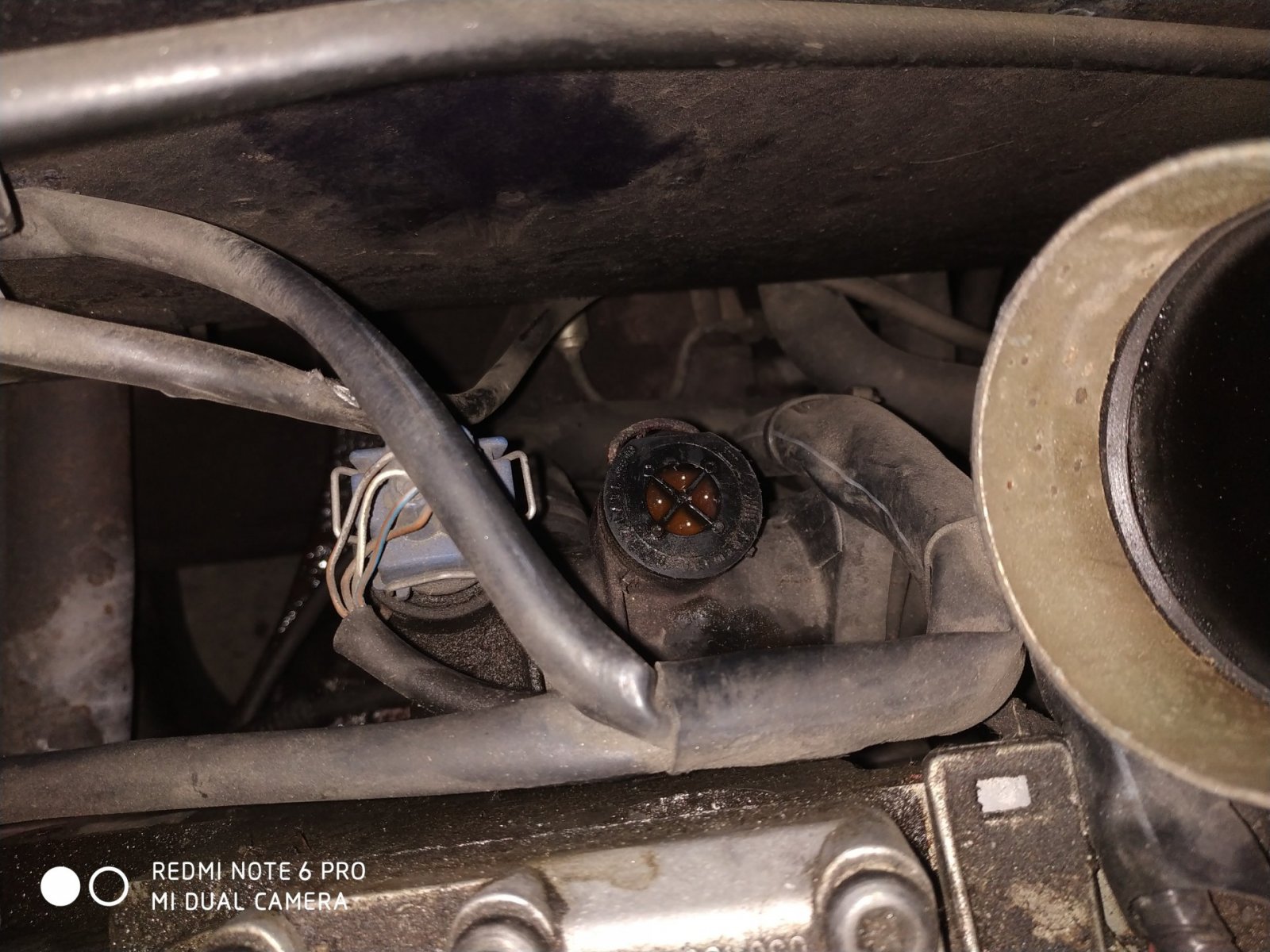

Witam autko posiadam od niedawna,zauważyłem ubytek płynu chłodniczego i plamy na postoju.Czy wiecie co to za korek? Jest pod rurą przepustnicy i ucieka płyn w minimalnym stopniu dodam że,ostatnio miałem wymienianą nagrzewnicę bo zapchana na amen.IMG_20190306_183355.jpg
To jest zaślepka czujnika w króćcu wody. Jeśli sączy się spod tego to trzeba wymienić oring i najlepiej dać też nową spinkę. Pozwolę sobie wkleić przykładowego linka ?https://allegro.pl/oferta/meyle-zaslepka-czujnika-temperatury-audi-vw-skoda-6989223974
Dzięki wielkie z góry wygląda jak sitko,myślałem odpowietrznik czy coś ale to musiało trochę ciśnienia dostać.Dzięki za link już zamówiłem.Pozdr.
Na Twoim miejscu wymieniłbym tam wszystkie oringi w króćcu. Przy czujniku też sucho nie jest, jak i na głowicy.
Aha zobaczę jak będzie po wymianie tego korka który właśnie doszedł :)
