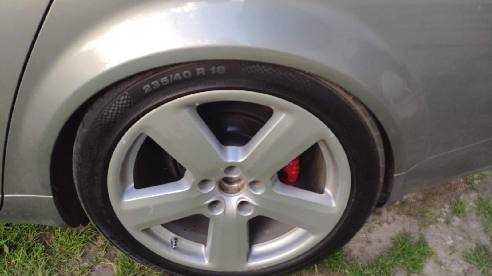

Podepnę się do tematu, bo mam problem. Sprawdzałem wiele tematów na forum i zakupiłem dystanse 15 przód 20 tył, rónwnież felgę ET43 8Jx18, przód siadł pięknie jest jeszcze luzu przy max skrętach (najeżdżałem na wzniesienia przekątnych osi). Z kolei z tyłu tarło, sprawdzę jeszcze 15 na tył bo już nie mam siły dziś, ale zastanawia mnie czy w aucie nie było coś modzone lub coś się nie zgadza, że każdemu pasuje a mi nie
B6 w sedanie, załączam foto poglądowe, po prawej strony opony widać jak obtarło o nadkole
sprężyna cała, wygląda na standardową (czarna), choć sprzedawca mówił coś o niższym zawieszeniu i czerwonych sprężynach, przód jest standardowy i dość wysoki. Zastanawiam się czy jednak nie powinien być wyżej, jakieś pomysły?
