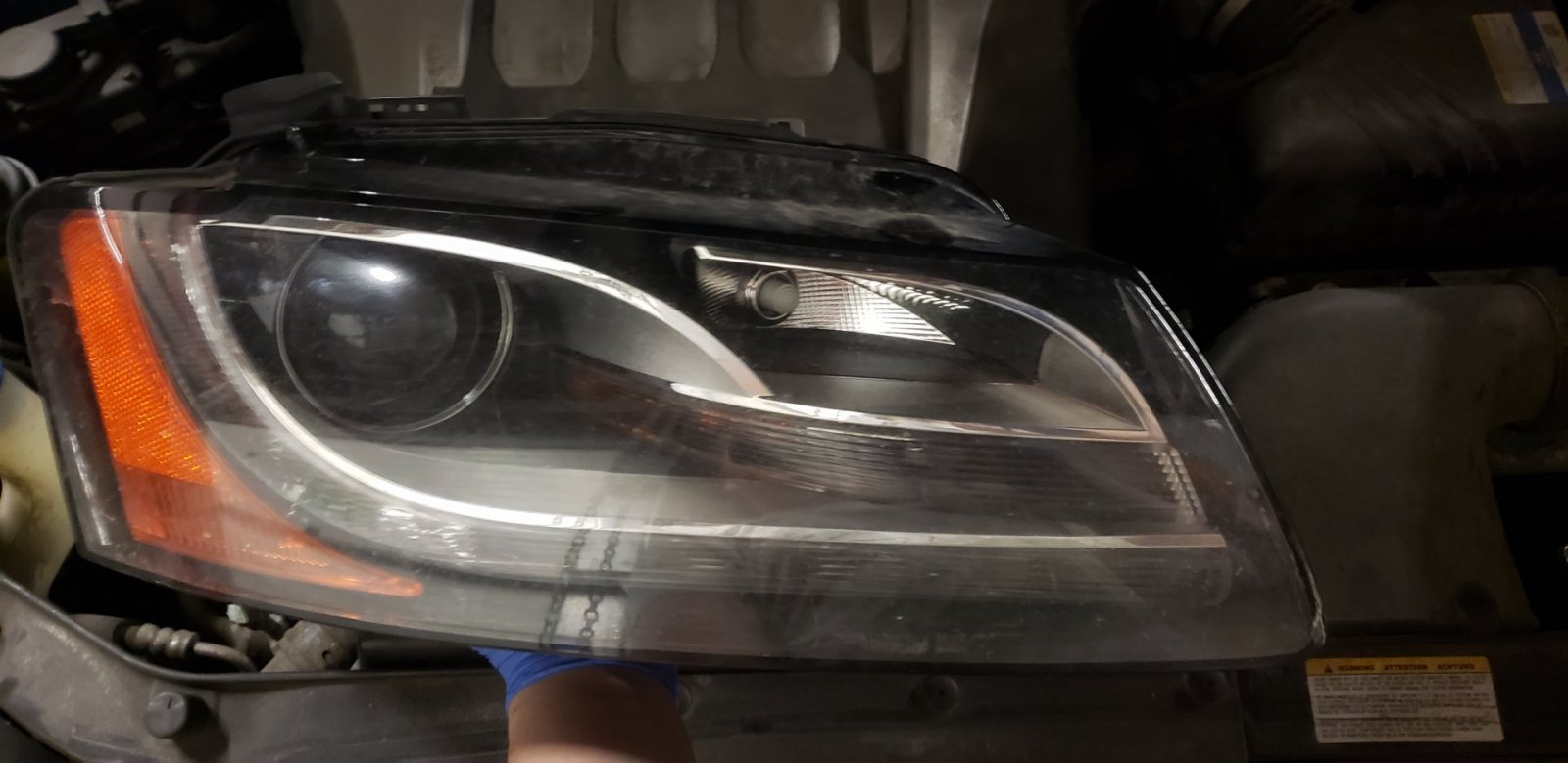

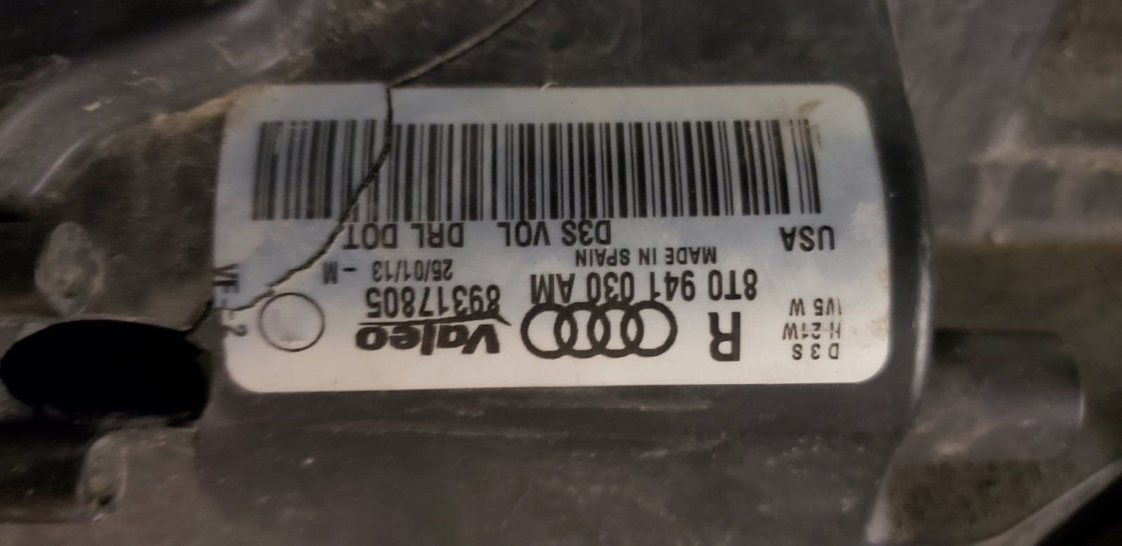

Szczerze sam nie wiem co to było, auto kupiłem z Aukcji nigdy nie jeździłem. Załączam foty starej lampy. Nowe wiem ze mają afs na 100%
Hola hola kolego, żeby zrobić lampy skrętne poliftowe w przedlifcie to nie jest takie pierdnąć, bo i kodowanie samo nie wystarczy.
Wiem o tym i dlatego założyłem ten temat. Mam vcds, ogarniam wszystko fizycznie tylko chcę na 100% ogarnąć jak to zrobić. Ogólnie siedzę w BMW, to moje pierwsze Audi i potrzebuję trochę pomocy. Dzięki
Nie wiem skąd jesteś, ale jeżeli chcesz zrobić bixa skrętnego to proponuję Ci najpierw znaleźć kogoś kto w Twojej okolicy to robił. Bo nie chodzi o samo podciągnięcie kabli i zrobienie kodowania, ponieważ z wymianą BCM wiąże się znacznie więcej...
