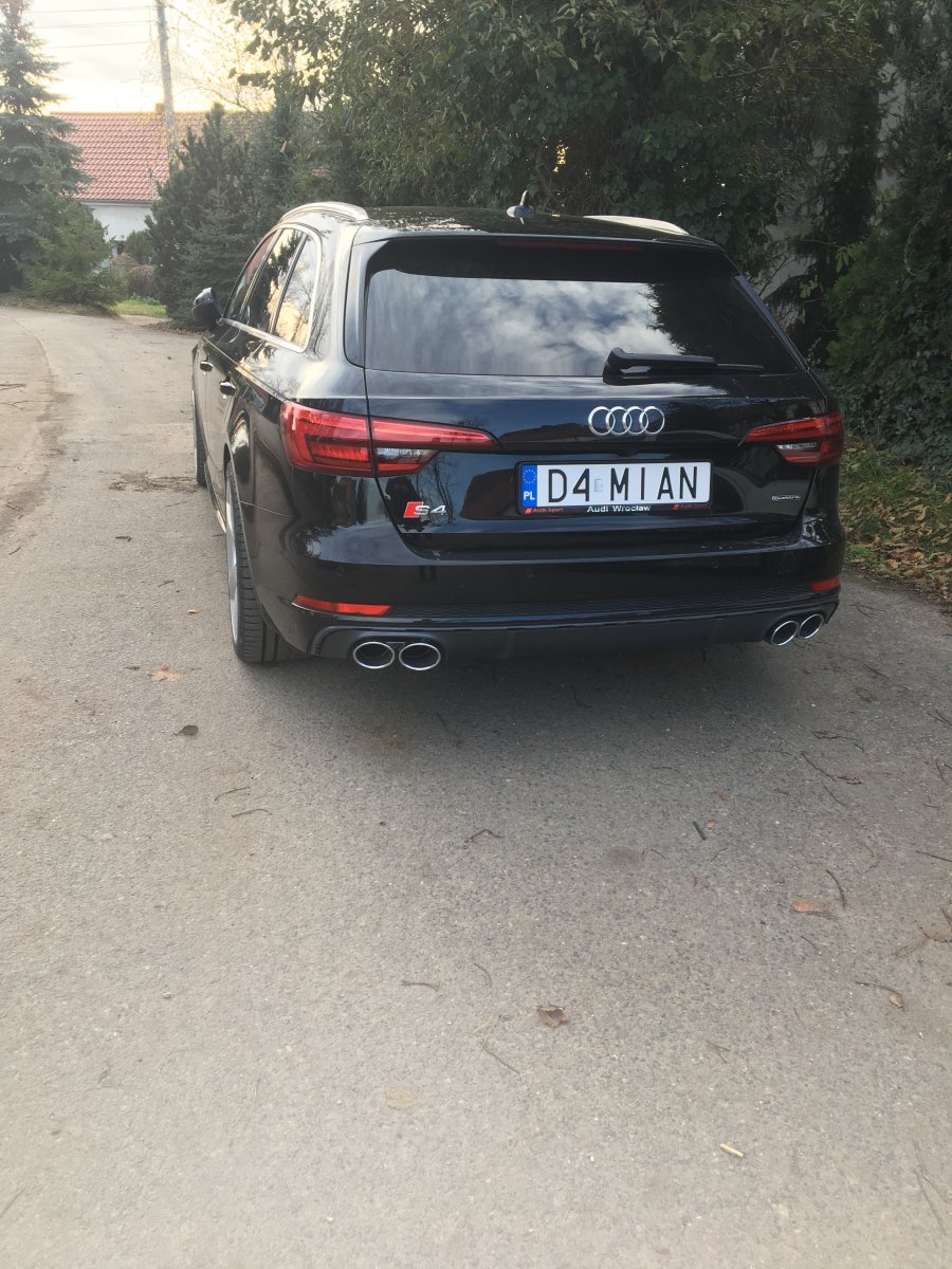

Jak masz zderzak s line pasuje dyfuzor robiłem u siebie
Prawy wydech to atrapa czy rzeźbiłeś wydech?
Siemka, podepnę się bo szukałem jakiś czas temu dyfuzora do A4 252KM Q ale poza jakimś jednym za kosmiczne pieniądze (UK tuning) kierowało mnie tylko do Aliexpress;) (swoją drogą ładne te elementy robią - pytanie czy trwałe?). Szukam czegoś do czarnego auta pod nowy cat back i ma być czarne lub karbonowe na 2 duże rury i za cholerę nic nie mogę znaleźć nawet w podróbkach, bo z jakiegoś powodu jest tego dużo do A4 B8 albo do B9 S4 (A4 ma inne zaczepy). Zamówiłbym z Ali ale pokazuje na luty a potrzebuję na za tydzień ;) ktoś się orientuje czy coś podobnego jak niżej można dorwać u nas?
