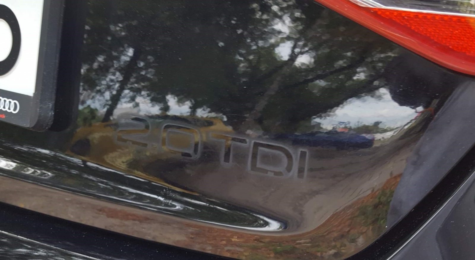

Odgrzeje nieco temat - usuwałem te emblematy na 12 letnim B8. Patent z podgrzaniem i żyłką wędkarską jak najbardziej się sprawdza, aczkolwiek ślad jaki został po napisie nie dał się usunąć przy pomocy zwykłej pasty Tempo. Skończyło się na polerowaniu mechanicznym pastami o trzech różnych gradacjach.
Przed:
