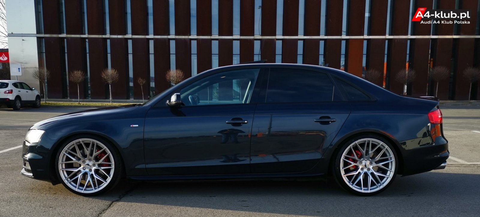

podrzuciłbys jakies foto?
Proszę
1 minutę temu, Hugo napisał:
Proszę
uuu pieknie pieknie:) własnie taki efekt mi sie marzy :) czyli Pro Kit bedzie o tych 10mm wyzszy, od Twojego.
jak dobierałes springi? pod wage? czy pod silnik? bo u czesci powstaje efekt podniesionej dupeczki, a u Ciebie nie widac takiego efektu, wszystko tak pieknie rownomiernie siedzi :)
U mnie jest -45/35. Przy Twoim silniku Pro Kit jest -35/30. Do B8 Sportline jest tylko jedna wersja. I taką wziąłem E20-15-011-01-22.
Ładnie "siedzi" (Y) Hugo na jakiej feldze ?
10x20" ET40 i kapeć 245/30/20 ?
ojjj i decyzja zapadła :) i u mnie siadzie sportline :P na sam widok banan na bużce :P
