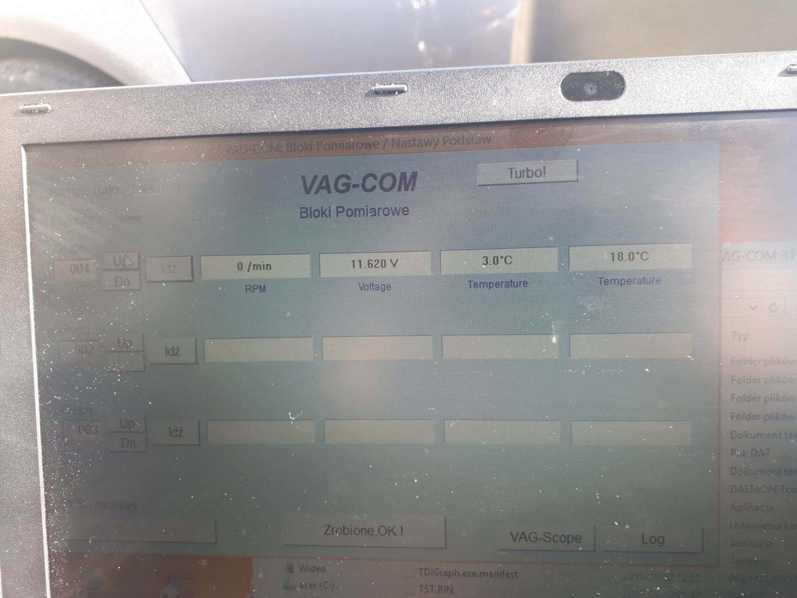

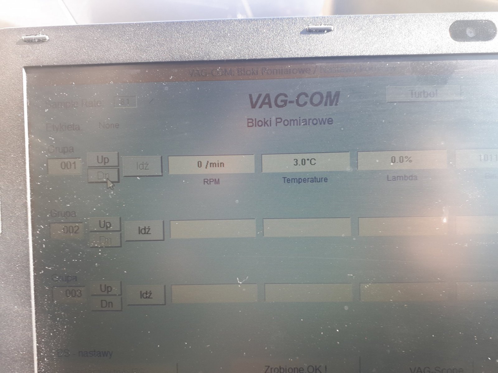

tomas92 2 Opublikowano 12 Maja 2019 Autor Udostępnij Opublikowano 12 Maja 2019 (edytowane) Zrobiłem screena z grupy 1 i 4. A ciśnienie paliwa jutro może uda mi się sprawdzić. Dodam jeszcze że temp na rozgrzanym silniku , wskazówka na blacie 90°C a na vagu ~84°C Edytowane 12 Maja 2019 przez tomas92 Zapomniałem dodać jeszcze jedna rzecz Odnośnik do komentarza Udostępnij na innych stronach Więcej opcji udostępniania...
przem8 779 Opublikowano 12 Maja 2019 Udostępnij Opublikowano 12 Maja 2019 2 godziny temu, tomas92 napisał: Zrobiłem screena z grupy 1 i 4. A ciśnienie paliwa jutro może uda mi się sprawdzić. Jaka była temp. zewnętrzna przy odczytach? W gr.4 masz temp. płynu i temp. zasysanego powietrza więc podejrzewam, że było więcej jak +3 stopnie na dworze? ? Jeśli tak to czujnik do wymiany. Odnośnik do komentarza Udostępnij na innych stronach Więcej opcji udostępniania...
tomas92 2 Opublikowano 12 Maja 2019 Autor Udostępnij Opublikowano 12 Maja 2019 Na desce temp była ok 16 stopni. I coś na pewno powyżej 10 stopni było na dworze rzeczywiscie Odnośnik do komentarza Udostępnij na innych stronach Więcej opcji udostępniania...
tomas92 2 Opublikowano 12 Maja 2019 Autor Udostępnij Opublikowano 12 Maja 2019 Sprawdziłem i porownalem temperaturę z kolegi audi 1,8 bfb przy nagrzanym silniku do 90stopni i u mnie było ~84 stopni A u kolegi ~96stopni. To znaczy że czujnik do wymiany czy może to być wina termostatu? Odnośnik do komentarza Udostępnij na innych stronach Więcej opcji udostępniania...
przem8 779 Opublikowano 12 Maja 2019 Udostępnij Opublikowano 12 Maja 2019 (edytowane) A jaką temp. w tym czasie pokazuje czujnik g2 w instruments? Jeśli wskazania g62 i g2 się pokrywają (są prawie jednakowe) to problem jest z termostatem. Ale jak pisałem wcześniej masz złe wskazania od czujnika g62 po długim postoju, bo są o wiele niższe niż temp. zewnętrzna. Porównaj sobie te wszystkie odczyty i przejedź się z podpiętym vagiem i obserwuj jak rośnie temp. na czujniku g62. G62/g2 to jeden czujnik zespolony jak coś Edytowane 12 Maja 2019 przez przem8 Odnośnik do komentarza Udostępnij na innych stronach Więcej opcji udostępniania...
