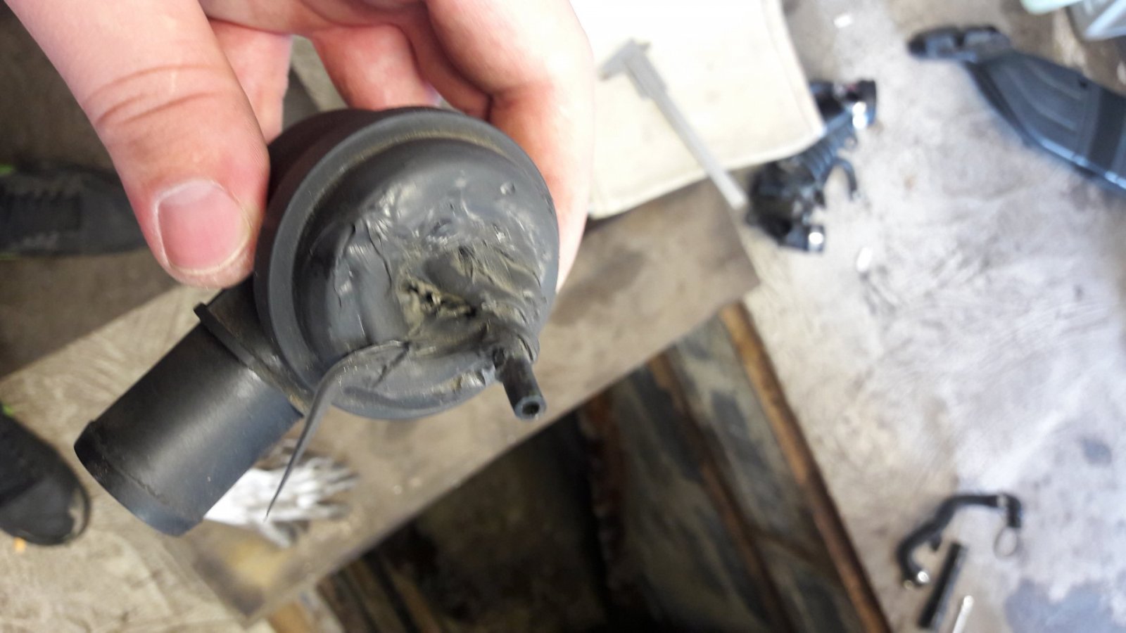

Następnie dobrałem się do DV, dla mających mocne nerwy zał. 4 ;)
Raczej nie muszę dodawać że nie był sprawny :) - został wymieniony.

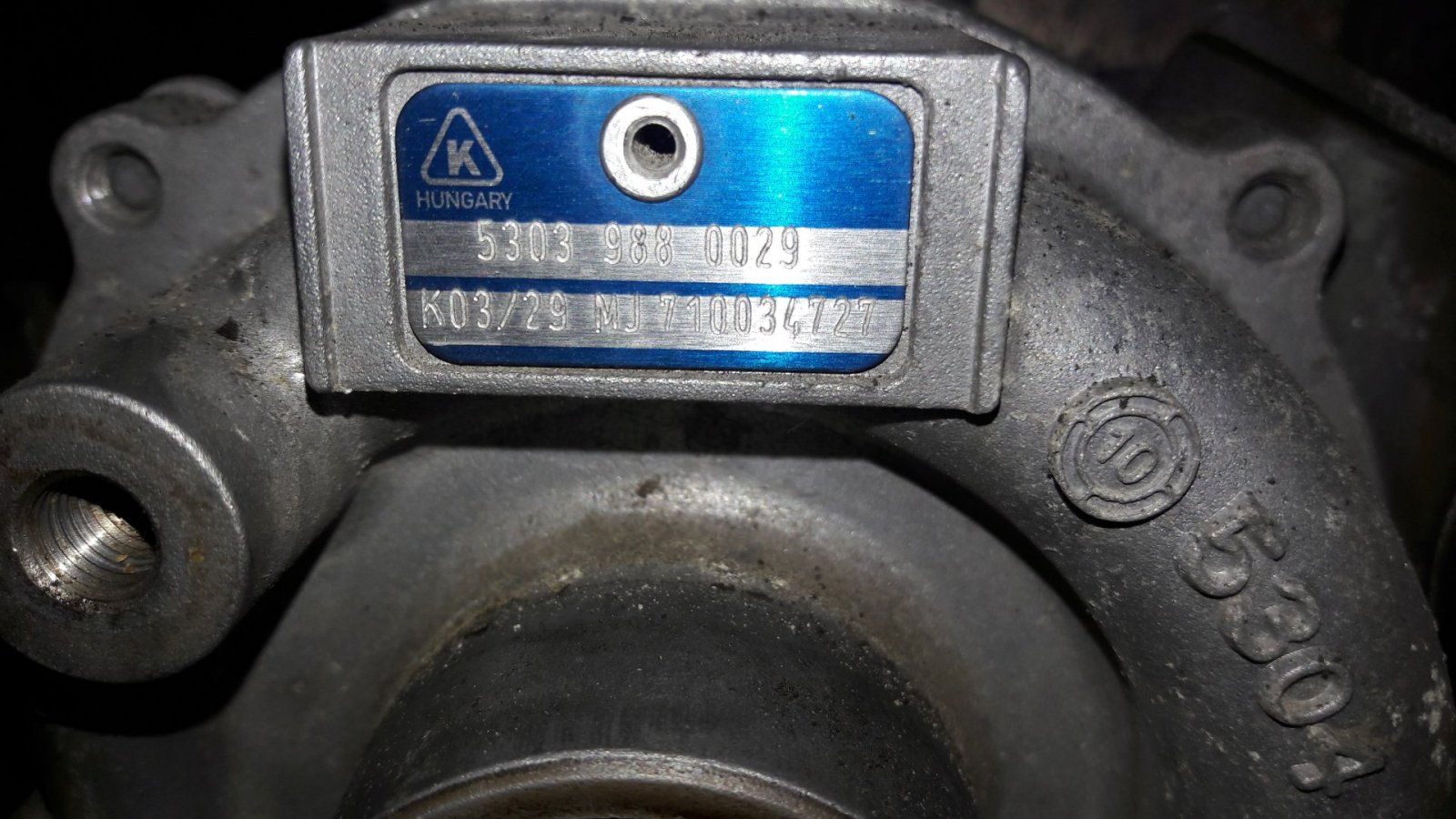

Następna kwestia to sprężarka. Chcę z nią coś zrobić, nr tabliczki (zał. 5) mówi że to zwykłe k03, i jakbym chciał regenerować na k03s jak jest w bexie, to jakie powinno być oznaczenie? K03/74? Bo gdzieś coś takiego wyczytałem.
k03/073.
