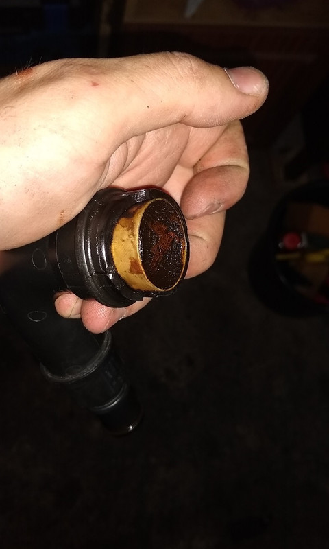

kami050 4 Opublikowano 27 Sierpnia 2019 Udostępnij Opublikowano 27 Sierpnia 2019 Witam, Ze względu na świst przy wysokim obciążeniu silnika w moim 1.8T zacząłem szukać nieszczelności w dolocie, nieszczelność udało się zlokalizować, była ona na wężu odpowietrzania 06A103213F , po wyjęciu węża z podstawy filtra oleju okazało się , że to nie oring jest zły a zaczęła kruszyć się ta rurka co wchodzi do otworu i jej części zostały w środku podstawy filtra oleju, połowę napewno udało mi się wyciągnać odkurzaczem z dorobioną cienką rurką ssącą, ale napewno część wpadła dalej, dodam ,że ten plastik kruszy się w palcach jak kostki cukru , Panowie narobi mi to szkód w silniku ? macie pomysł co z tym zrobić? rurka niestety jest z tworzywa a nie z gumy. Odnośnik do komentarza Udostępnij na innych stronach Więcej opcji udostępniania...

soul87 62 Opublikowano 28 Sierpnia 2019 Udostępnij Opublikowano 28 Sierpnia 2019 (edytowane) Raczej miska do zrzucenia, może wpaść do sitka smoka i przytkać Edytowane 28 Sierpnia 2019 przez soul87 Odnośnik do komentarza Udostępnij na innych stronach Więcej opcji udostępniania...
kami050 4 Opublikowano 28 Sierpnia 2019 Autor Udostępnij Opublikowano 28 Sierpnia 2019 Tak to wygląda Odnośnik do komentarza Udostępnij na innych stronach Więcej opcji udostępniania...
kami050 4 Opublikowano 30 Sierpnia 2019 Autor Udostępnij Opublikowano 30 Sierpnia 2019 Panowie zrobiłem tak: Rozgrzalem auto, wlalem płukake LM proline, auto 10 miniut chodziło po czym zlalem olej z korka, odkrecilem czujnik poziomu oleju z miski i wymylem przez ten otwór ile się dało zmywaczem do hamulców, następnie wyciągnąłem odsysaczem olejowym z miski ile się dało i co się dało a następnie przelałem silnik 1L oleju i go spucilem, zalalem nowym olejem i auto chodzi super, jakby się odblokowalo, silnik pracuje ciszej i lepiej wkreca się na obroty, polecam każdemu zrobić płukanie LM proline bo naprawdę silnik zaczyna po niej oddychać lepiej. Odnośnik do komentarza Udostępnij na innych stronach Więcej opcji udostępniania...
