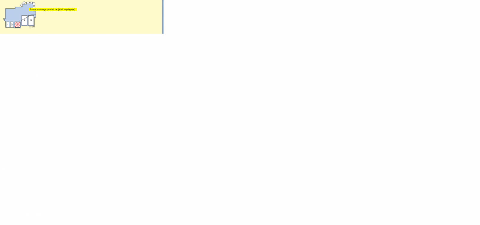

Sprawdź bezpieczniki i przewody z kostkami. Przekaźnik (na zdjęciu 3) i bezpiecznik 40A (P2)pompy powietrza wtórnego (SAI) masz pod maską.

Witam Bezpiecznik 40A jest ok co do przekaźników mam tam tylko dwa pod komputerem i ten po prawej ma numer 373 o ile ten dobry wyciągałem.
Kostki wszystkie popsikane kontaktem przewody drożne nawet pompa na samym spodzie po lewej stronie sucha w środku. a wąż jak zasysało tak dalej ssie....
jedyne co zauważyłem to pomka po lewej stronie na obudowie filtra zawsze cykała a teraz nie...
zdjęcia niżej...
Ps szybko jeszcze raz sprawdziłem i jak piszesz Skyline93 to na pozycji 3 jest przekaźnik 219 po wyjęciu którego auto nawet nie odpala więc to chyba sterowanie silnikiem.
