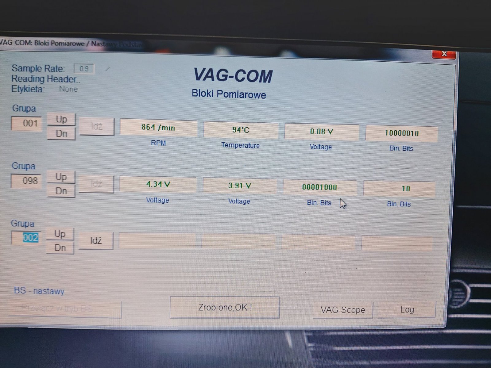

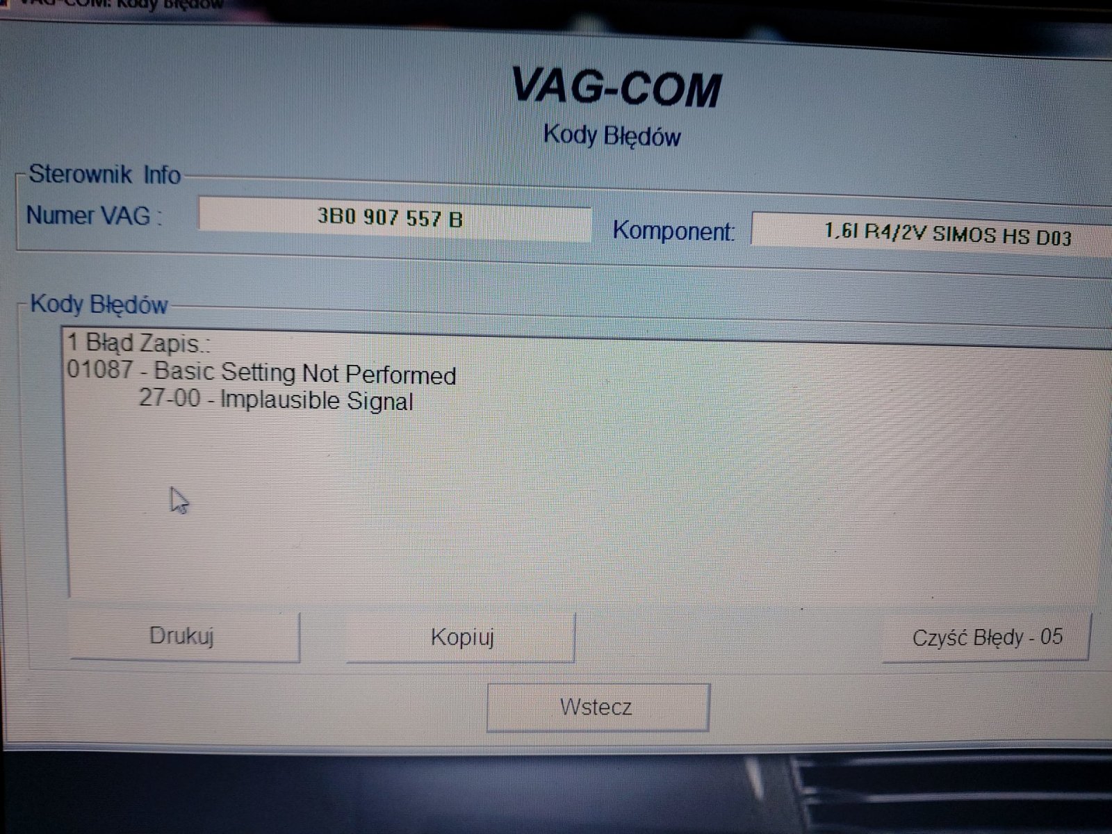

Silnik odpalil ale dalej ssania nie ma. poodpaleniu silnika obroty zawiesily sie na 1200 -1300 rpm postanowilem zrobic adaptacje przepustnicy na drugim sterowniku zalaczam zdj czy jest ona prawidlowo zaadaptowana? czy da sie jakos podwyszyc te obroty na zimnym silniku? lub z czego jeszcze sterownik czyta ze silnik jest zimny. wskoczyl blad 01087
czujnik temperatury nowy
przepustnica uzywana
sterownik wymieniony
jakies pomysly?
Edytowane przez lukmechanik
Tylko z czujnika temperatury silnika bierze dane,ale dobrze że wkleiłeś ten błąd. Świadczy on o przerywanym sygnale,gdzieś jest słaby styk lub uszkodzony przewód na drodze przepustnica-ecu lub sama przepustnica nie jest całkiem sprawna. Na drugiej tez był ten błąd?
tak na wszystkich przepustnicach jest ten blad w dodatku zauwazylem ze na dworzu jest jakies 1 stopien w plusie a na fisie pokazuje 6.5 w plusie czyli przeklamuje
co dalej mwm sprwdzac ?
Jak na wszystkich przepustnicach jest taki błąd to zacznij od wtyczki przepustnicy,wyczyść i podoginaj piny/blaszki. Jak nie pomoże to przewód do sprawdzenia. Fis ma inny czujnik temperatury,lub gdy go nie ma to bierze temp z czujnika temperatury powietrza w dolocie.
