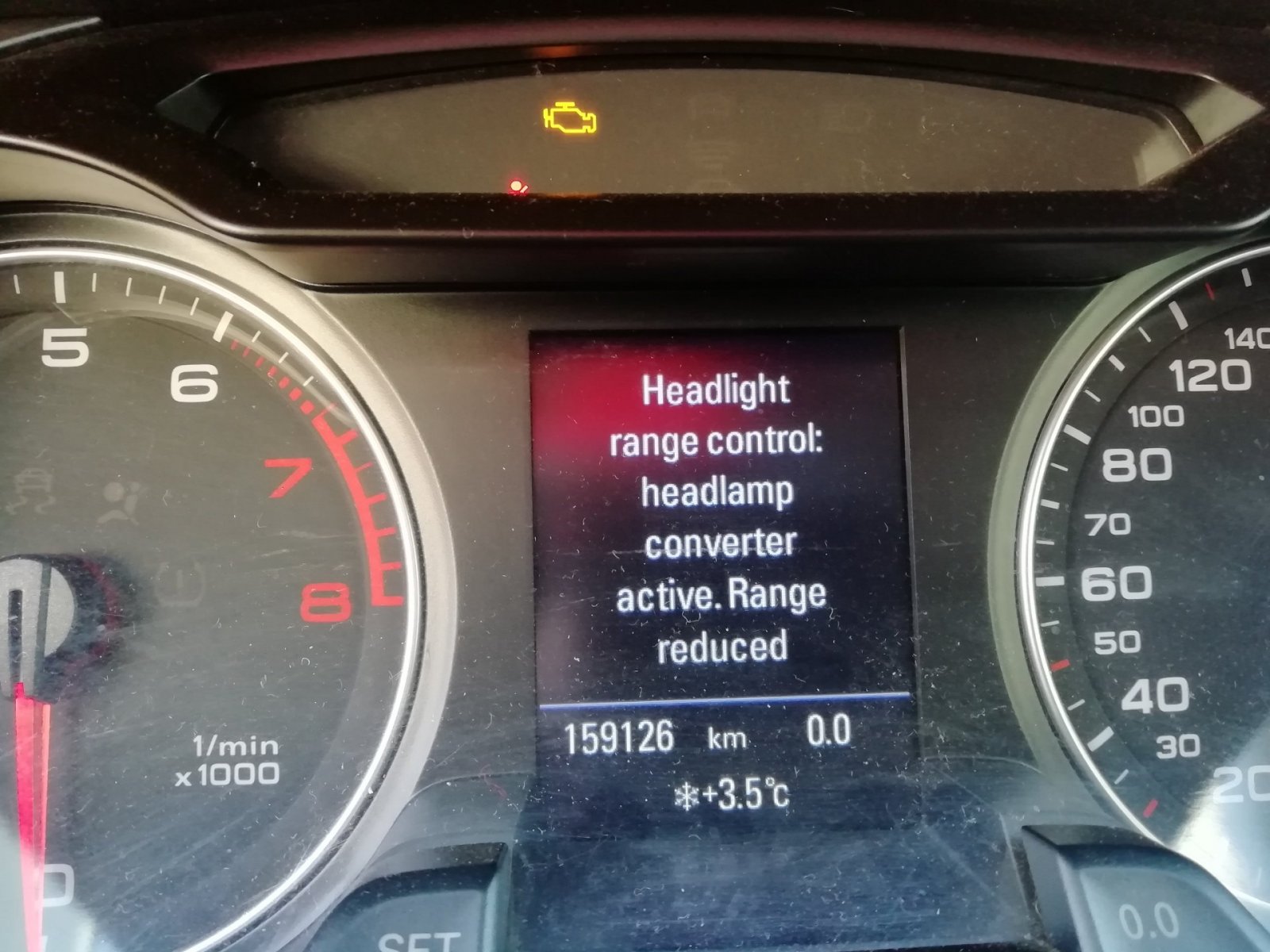

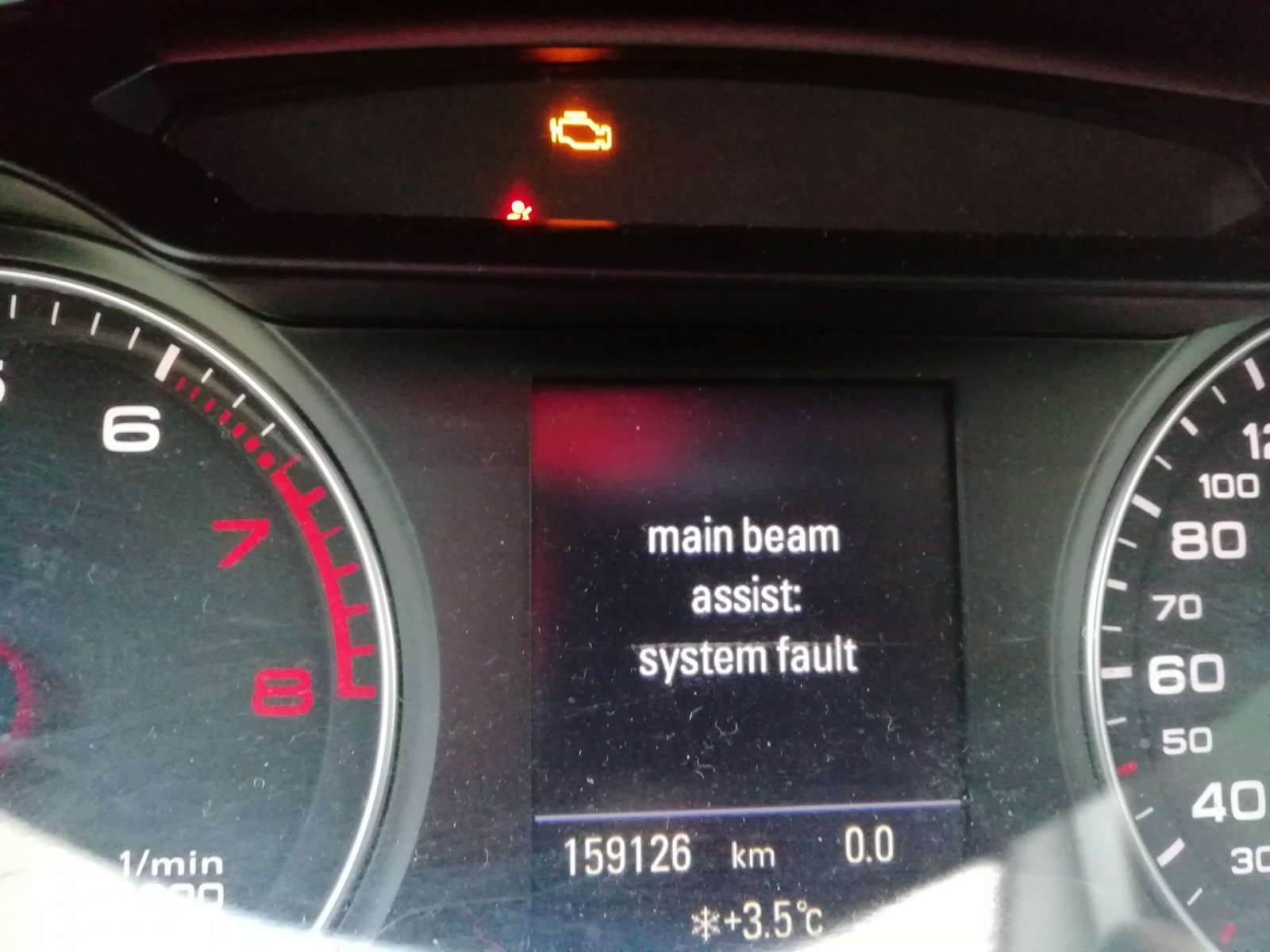

Witam, mam problem z moją Audi A4B8. Po włączeniu zapłonu wyskakują komunikaty. Robiłem adaptacje reflektorów lecz nadal pojawiają się one. Nie mam również świateł długich, na desce miga kontrolka od nich lecz nie słychać załączanie się ich, wcześniej było słychać. Zmieniałem przełącznik zespolony ponieważ dokładałem tempomat, podpinałem drugie manetki lecz to nic nie dało. Nie mam już pomysłu co tu może nie grać. Proszę o pomoc.
Pierwszy komunikat to możesz usunac w MMI w opcjach oświetlenia.

Vcds pokazuje 1 błąd. Błędy ogarnięte, ale nadal nie mam długich

Z błedami sobie poradziłem, ale nadal nie mam długich
