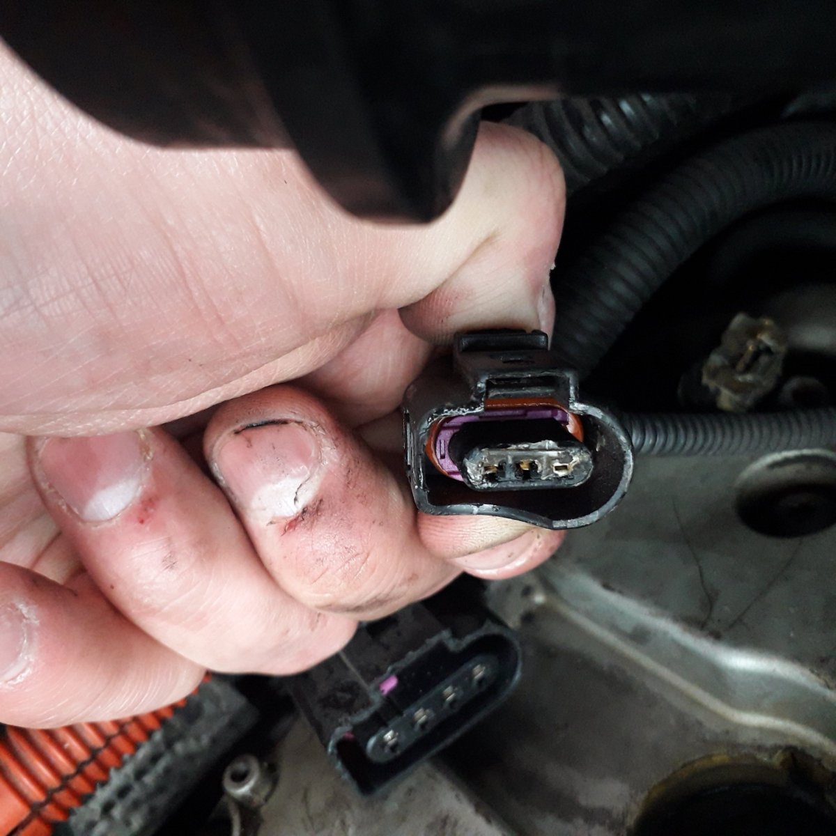

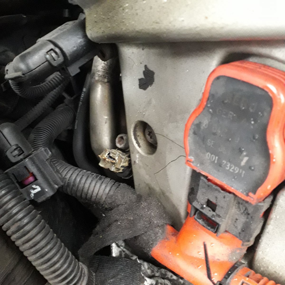

Mam problem ze swoją Audi tzn gdy silnik jest już nagrzany i pracuje na LPG to zaczyna szarpać, drgac i tracić moc. Na benzynie działa wszystko dobrze. Komputer wykazał wypadanie zaplonu na 1 i 3 cylindrze. Świece były zakładane nowe 6 miesięcy temu (NGK), cewki nie wyglądają na uszkodzone. Przykuła mój wzrok jedna kostka znajdująca się przy 3 cylindrze. Mógłby ktoś powiedzieć co to za kostka i od czego ona jest oraz czy może mieć coś wspólnego z wypadanie zaplonu?
Jak na benzynie dobrze, a na LPG źle to do gazownika. Auto masz sprawne, zrypany jest gaz, kwestia ustalenia co takiego.
Ps. Ta kostka jest do naprawy bez względu na to czy to przez to czy nie
Edytowane przez JawoR36
Kostka wymieniona. Byłem u gazownika stwierdził że jest problem z wtryskiem na 5 cylindrze
