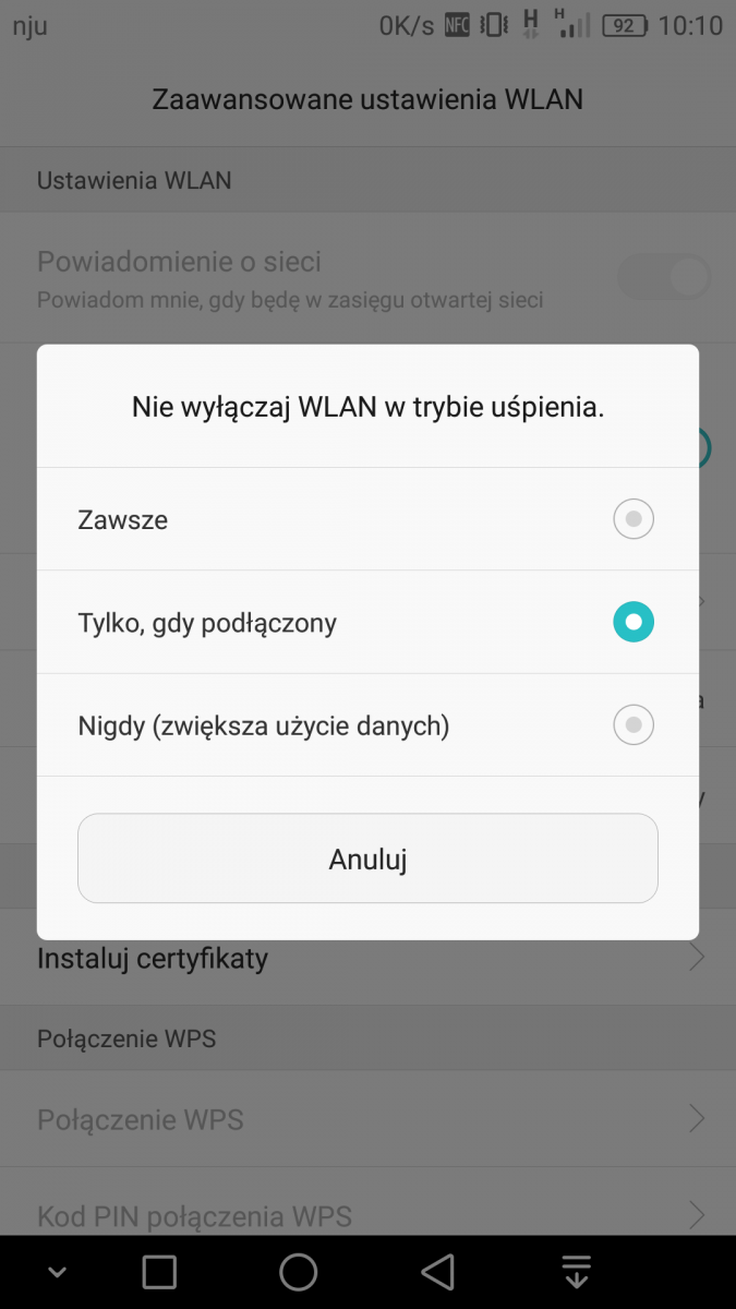

Pos ukaj w zaawansowanych ustawieniach WLAN.
U mnie jest coś takiego:
Takich ustawień w telefonie niestety nie mam. Wszystkie ustawienia które mogłem, czyli tj. Działanie aplikacji w tle, nie wyłączanie połączenia itd, to juzwłączyłem, również w ustawieniach baterii, tak samo zrobiłem bezpośrednio w aplikacji
