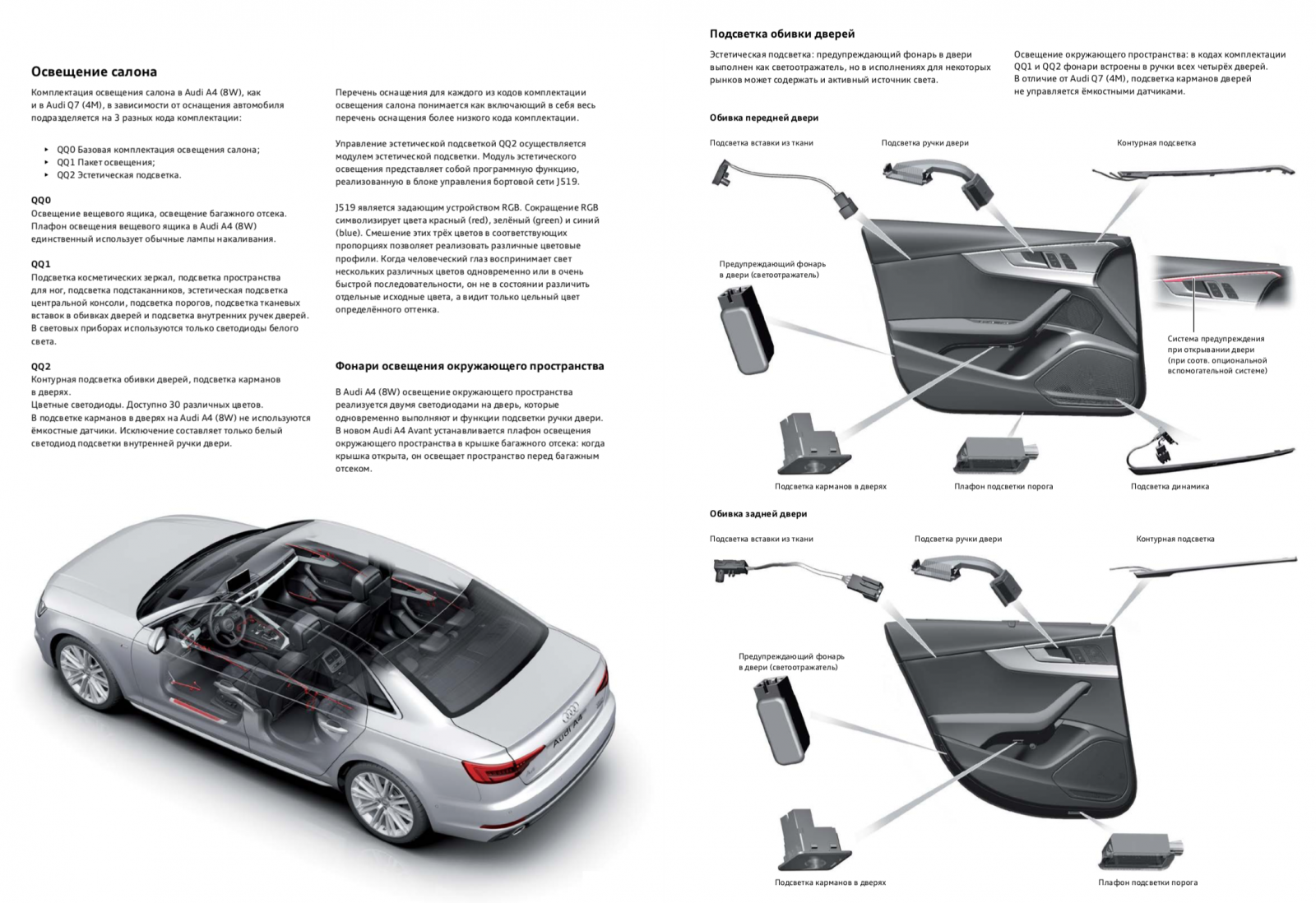

Co prawda po rusku :facepalm: ale masz wszystkie elementy oświetlenia drzwi:hi:

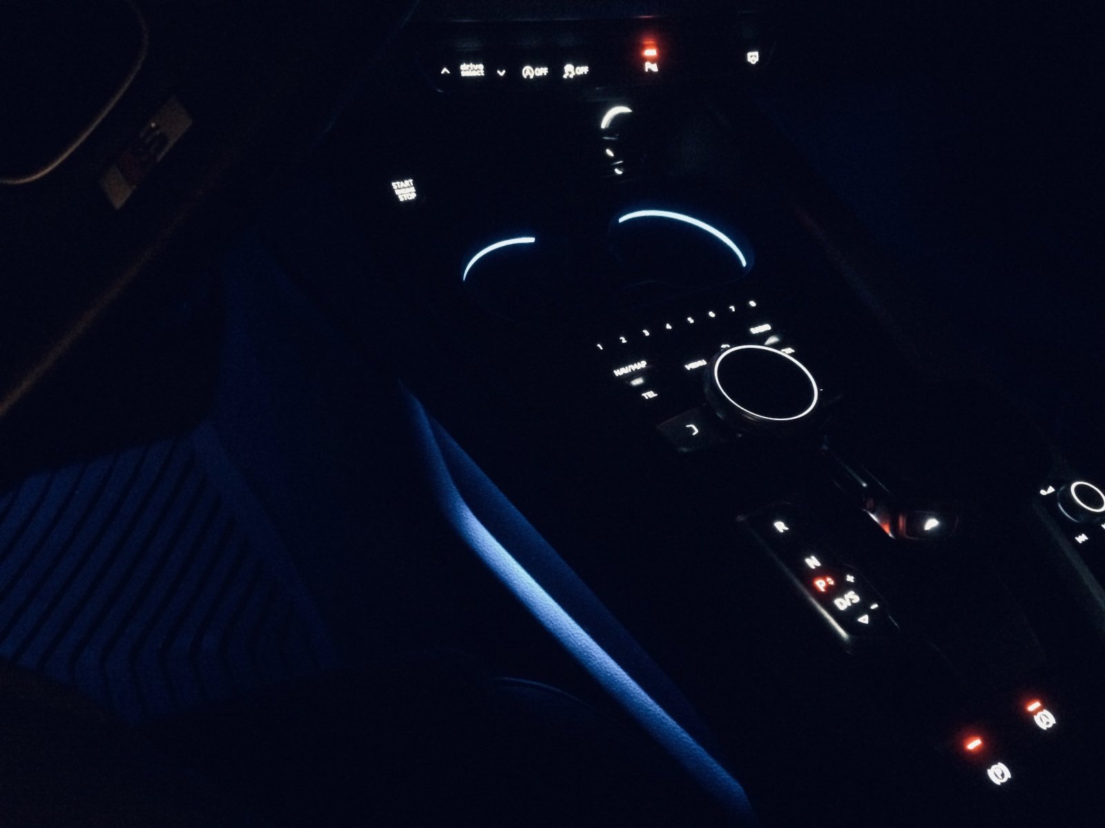

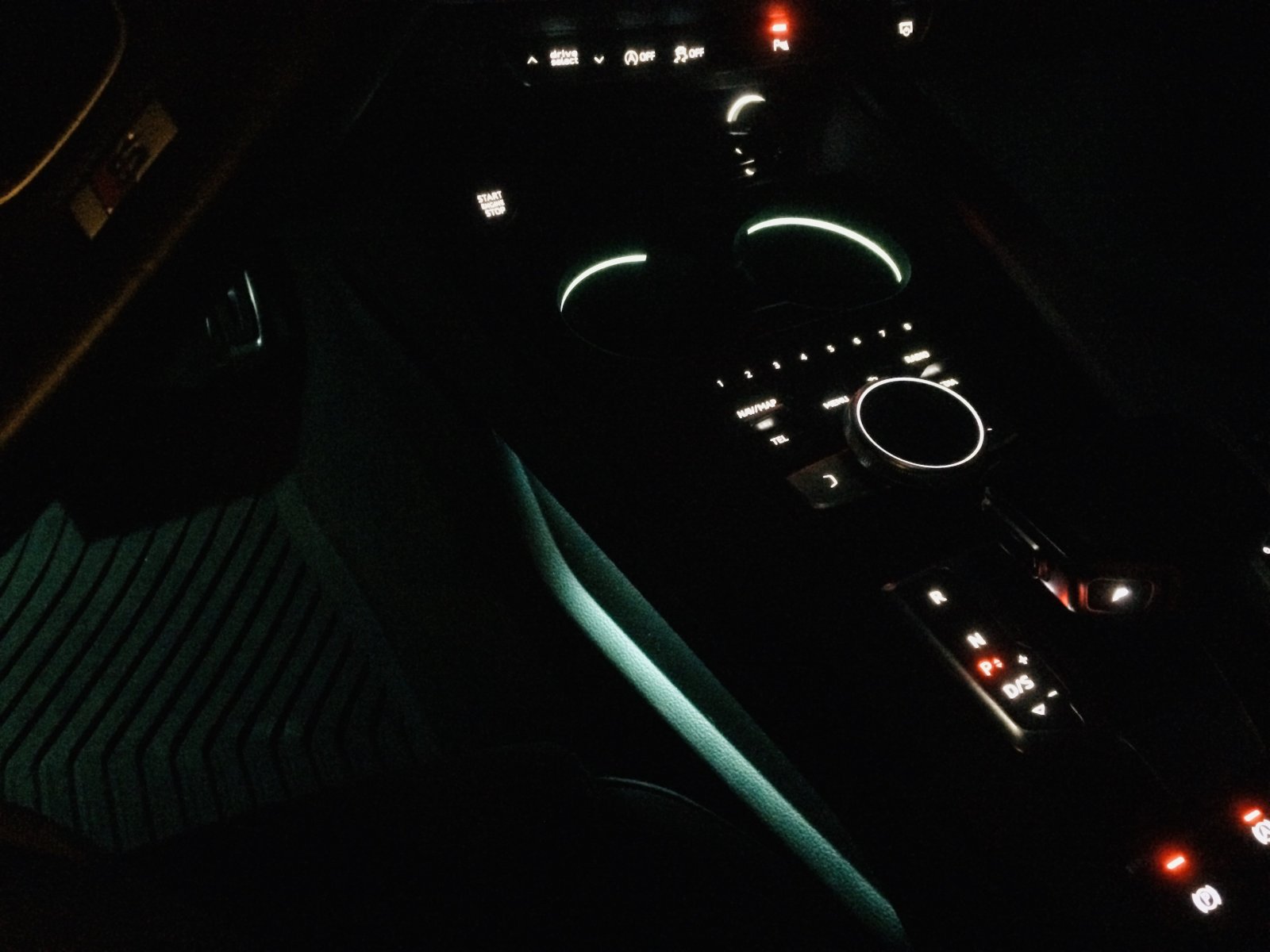

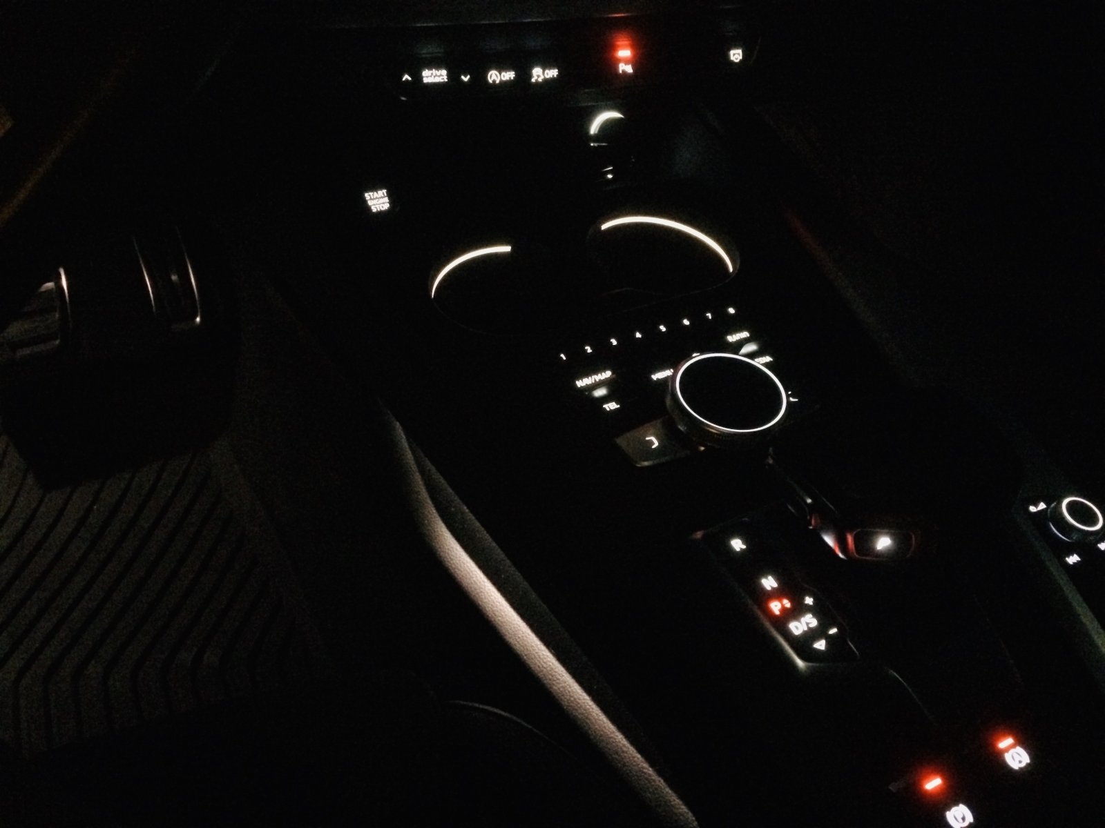

Udało sie uruchomić kolor:Dfullsizeoutput_85f.jpeg
Cześć,a jak podłączyć kubki?Niestety bez kabli są.
Cześć
W oryginale zasilanie do kubka idzie z BCM, jest po lewej stronie w nogach, do tego musisz zakodować sterownik  :decayed:
Druga ewentualność to możesz wpiąć się w zasilanie zapalniczki przy kubku (najbliżej)
W pierwszej opcji po zakodowaniu masz możliwość regulacji jasności w MMI poszczególnych elementów.
W drugiej opcji regulacja będzie poprzez pokrętło przy włączniku świateł.
Czyli żeby to miało ręce i nogi razem z podświetleniem drzwi to do zapalniczki i wszystko będzie przez pokrętło sterowane.

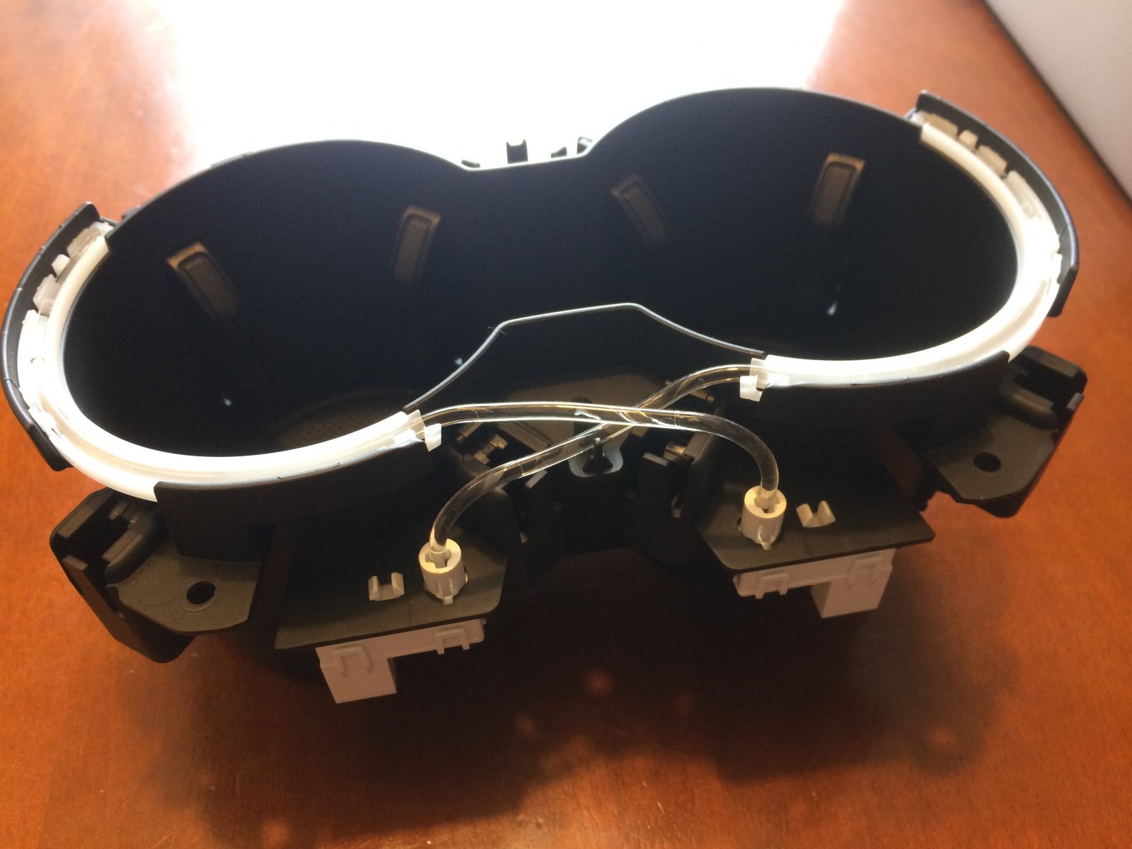

Ja widziałem gdzieś zdjęcie zdaje się tylko jeden kabel musi być wpięty drugi to masa, nie zwróciłem uwagi na wtyczki przy kubkach maja po 4 piny znowu miesiąc zanim znajdę wtyczki org.

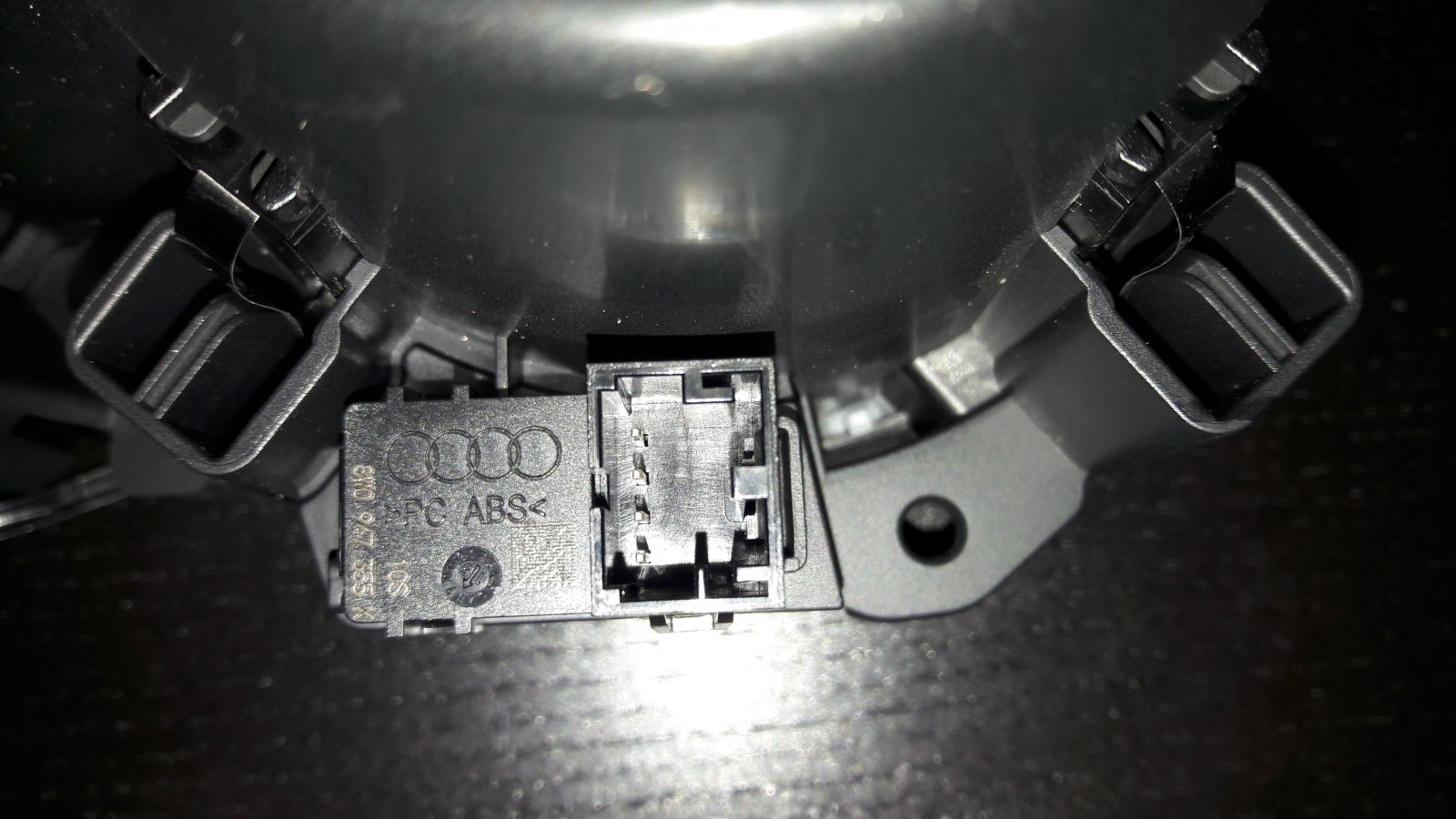

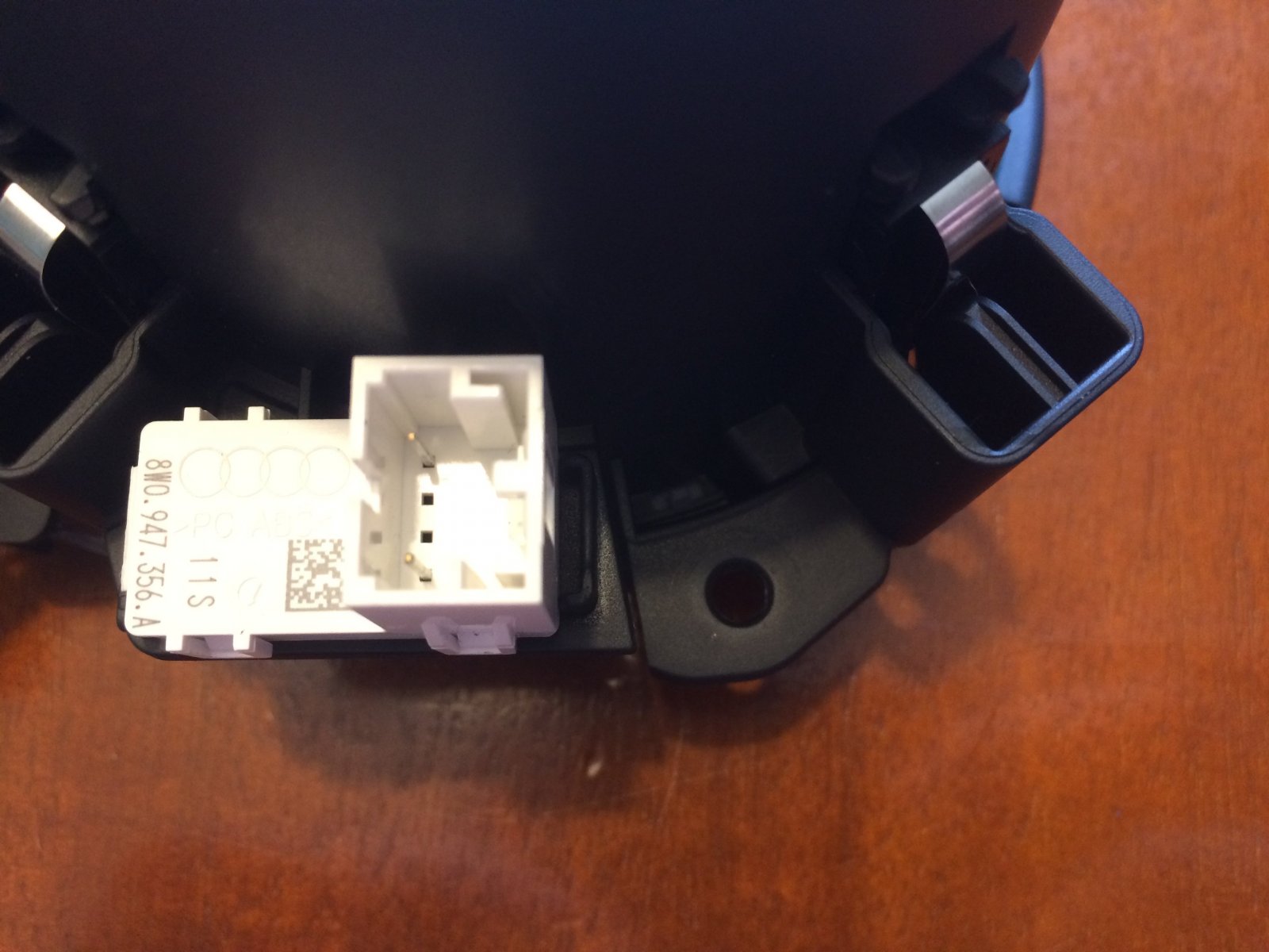

Kubek z białym podświetleniem wygląda tak:
Moduł LED jest koloru białego, są w nim 2 piny a wtyczka ma nr : 8K0973754A (pin 1 zasilanie ; pin 4 masa)
Kubek, który pokazałeś ma moduły RGB ( do oświetlenia kolorowego)  z 4 pinami, a wtyczka ma nr: 8K0973754
Jedno z drugim nie jest kompatybilne..znaczy, że albo montujesz podświetlenie białe (kubek,tunel,nogi,drzwi) albo kolorowe.
W RGB jest inne podłączenie, inne moduły i jak zauważyłeś nawet inne  wtyczki.
