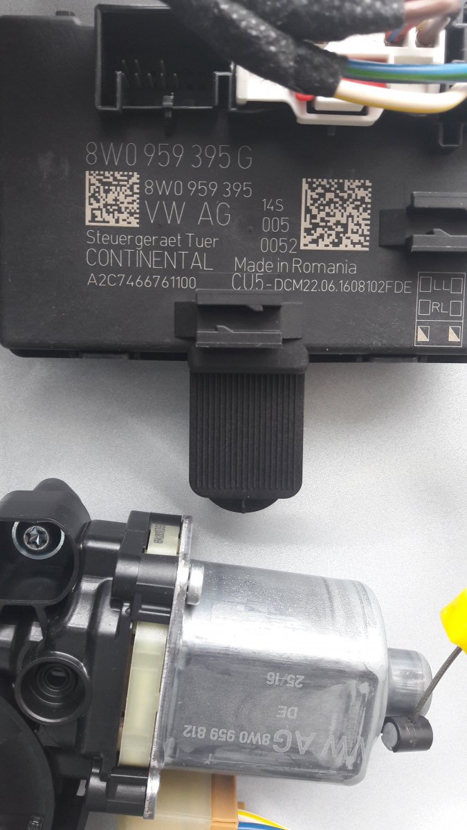

Moduł ma nr:
8W0 907 063 BG
Narazie znalazlem tylko cos takiego..

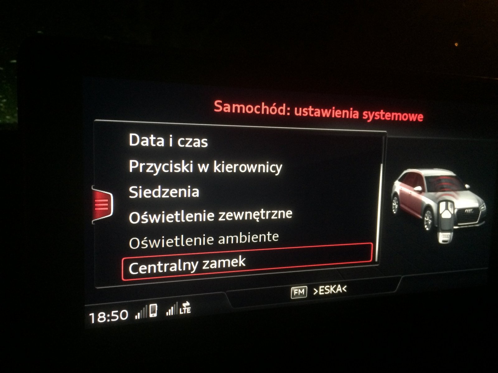

Czy byłby ktoś uprzejmy( ktoś kto ma oświetlenie wnętrza auta) zrobił zdjęcie ustawień auta w  MMI?
Chodzi czy funkcja oświetlenia wnętrza,a oświetlenie ambiente to to samo? Czy oświetlenie wnętrza i oświetlenie ambiente to osobna funkcja? (na zdjęciu pokazałem o co chodzi)
Udało mi sie to odpalić lecz jest niedostępne (dodam że mam wersje "bieda" nawet podświetlenia nóg nie mam :/).

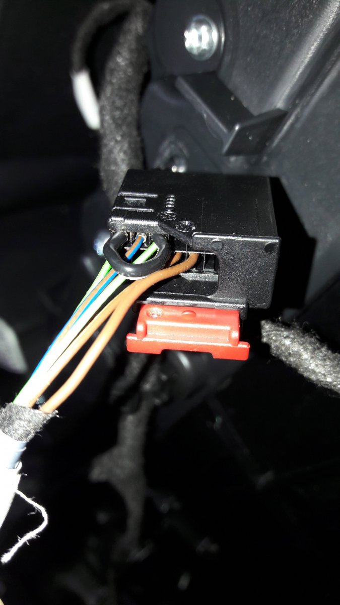

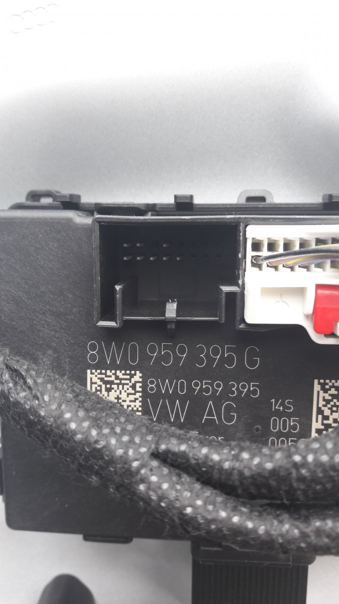

Witam,jestem nowy na forum,chciałbym dodać białe podświetlenie listwa,klamki i u dołu drzwi mam wszystko oryginalne kable wtyczki , pytanie jak to zakodować i czy sterownik w drzwiach jest odpowiedni?
Cześć
Twój sterownik drzwi obsługuje podświetlaną klamkę, białe podświetlenie wejściowe.
Nie obsługuje podświetlenia ambient.
Wtyczka której zdjęcie pokazałeś T32a:
pin1 wtyczka T32a- podświetlenie klamki do tego pinu podłącz pin 3 (odpowiada za listwę podświetlenia) , miernikiem możesz sprawdzić przejście kabli.
Nie będziesz miał możliwości regulacji jasności poprzez MMI tylko przez potencjometr przy włączniku świateł.
Mam ten sam sterownik..i tak też podłączyłem..
Pozdro!

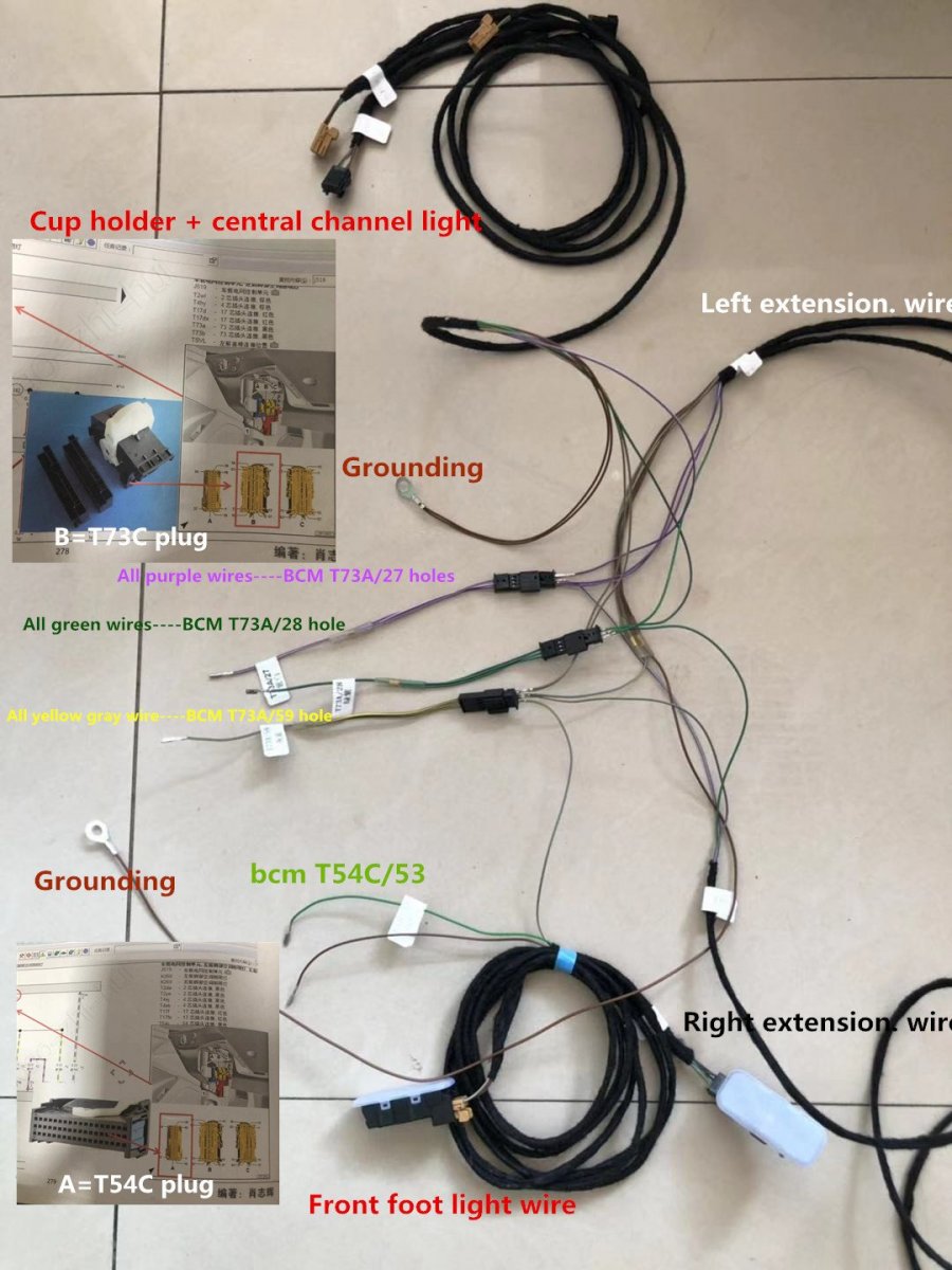

Cześć
Udało mi się podłączyć białe oświetlenie ambient czego nie miałem w standardzie.
Oświetlenie RGB to inne lampki (oświetlenie nóg przód+tył+schowki w drzwiach)
inne moduły oświetleniowe i wtyczki do nich ( tunel, kubek i listwy w drzwiach)
i kabelkologia, należy dołożyć przewód 3 LIN bus do każdego z modułów oświetlenia.
i kodowanie.
Ale zacząć należało by od sprawdzenia czy moduł BCM09 obsługuje ten pakiet.
Pozdro!
Cześć,Dzięki za szybka odpowiedz.

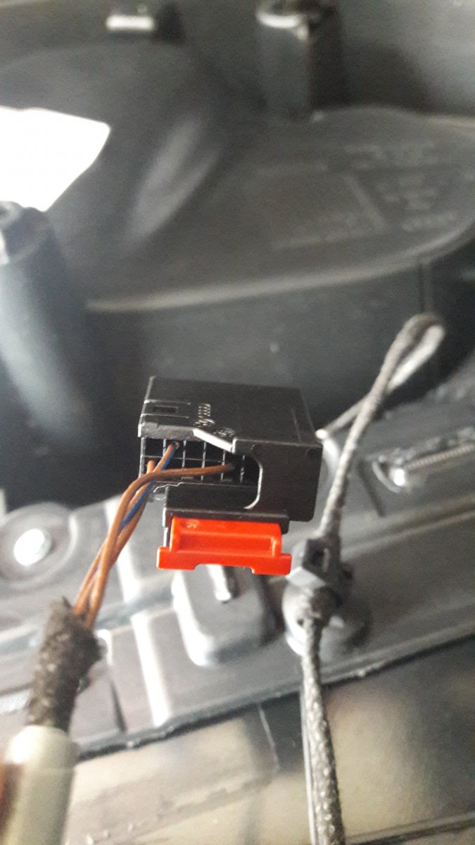

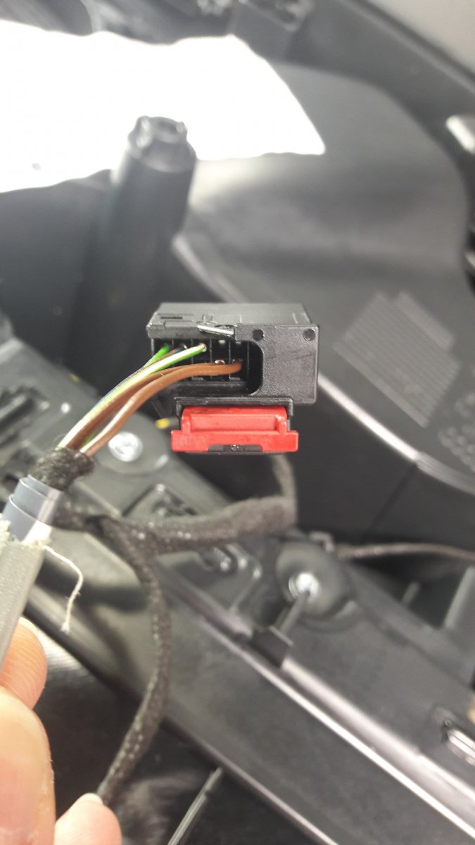

Ta dolna to original.
Będzie świecić listwa , klamka i dolna biała lampka?
A przednie drzwi wtyczka jest inna?
Edytowane przez Romlev
Tak, najlepiej przełóż całą wiązkę. Pin 3 zmostkuj z pin 1 przy wtyczce. Jak masz rozebraną tapicerkę możesz jeszcze podłączyć czerwoną lampkę ostrzegawczą do białej (w B9 z tego zrezygnowano)i przygotować przewody.
Analogicznie drzwi tylne lewe/prawe.
Z przodu jest inaczej.
Zaczną działać po zakodowaniu sterownika drzwi.

Czyli przednie drzwi dopiero po zakodowaniu a mogę przełożyć i podłączyć czy tez się coś nie zgadza mam original.
Czerwone lampki do wszystkich drzwi są takie same, pasują od B8.
Musisz zakodować każdy sterownik drzwi osobno!
Trudno powiedzieć czy możesz przełożyć tapicerki przednie,nie wiem jaki masz sterownik.

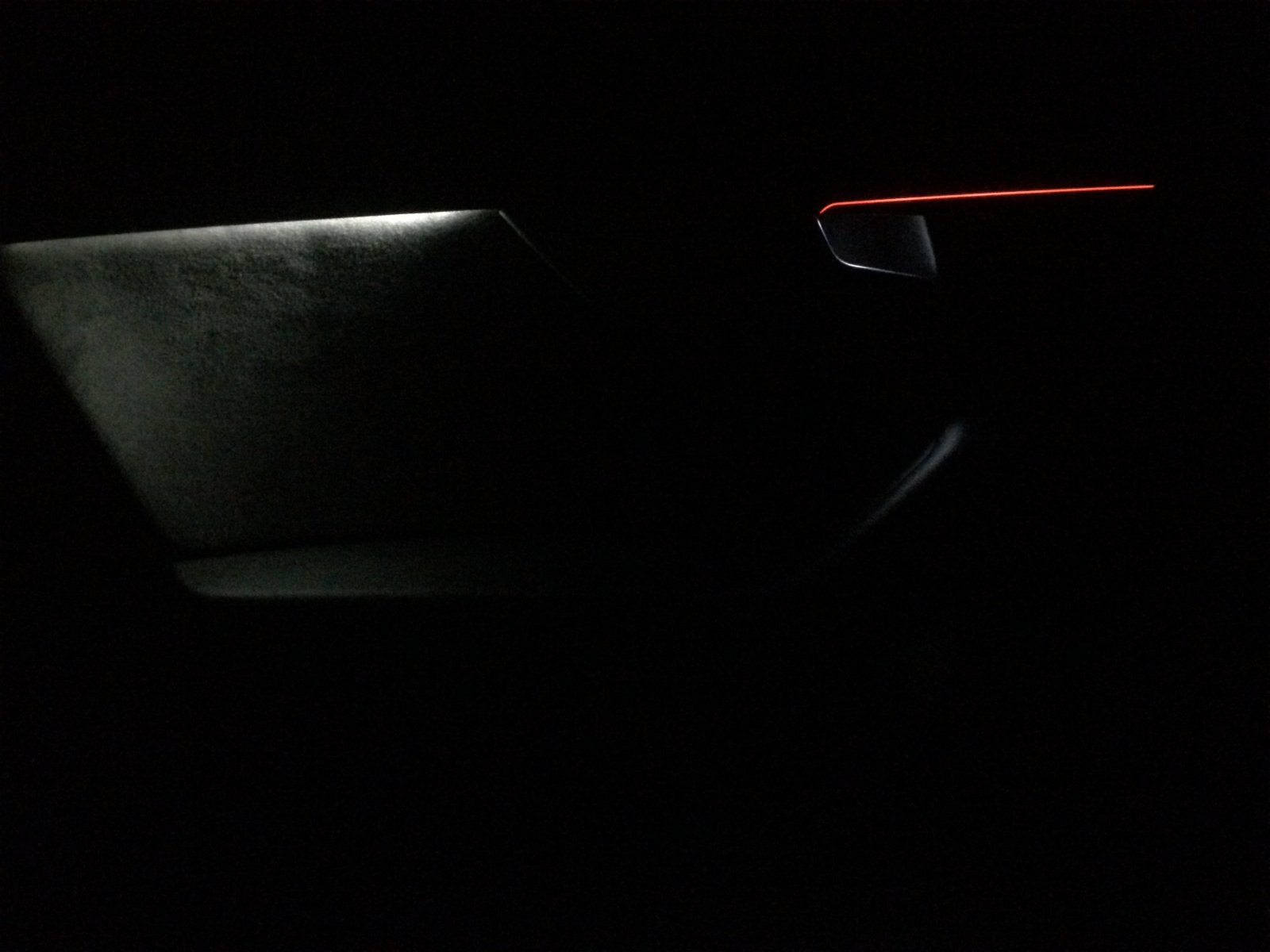

Pierwsze próby RGB udane :)
No ciekawiej klamka na inny kolor ja będę mieć tylko białe może jutro już  zaświeci tył jak nic się nie sknoci .

Niestety nie działa nie wiem co może być źle.
