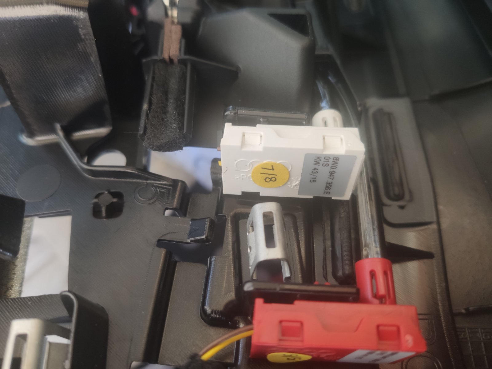

Ale w drzwiach jest wszystko przygotowane pod ambient, tyle ze kable poucinane. Jesli sie nie myle oczywiscie. Wczoraj wygluszalem drzwi i mi sie tak w oczy rzucilo ze dwa moduly maja swiatlowod podpiety, tyle ze jeden nie ma zasilania.
Cześć
Czerwony moduł to tak jak kolega wyżej wspomniał (side asist) zapala się w momencie zagrożenia przy otwieraniu drzwi.
Biały moduł to ambient, dziwne że kable odcięte:eusathink:
Coś sie tam dzieje :decayed:
Pewnie moduly ida ze wszystkim a jak nie doplacisz to ciach kabelki i brak kodowania. Teraz tylko kable pociagnac zakodowac i bezuzyteczny Ambient bedzie mrygac xD

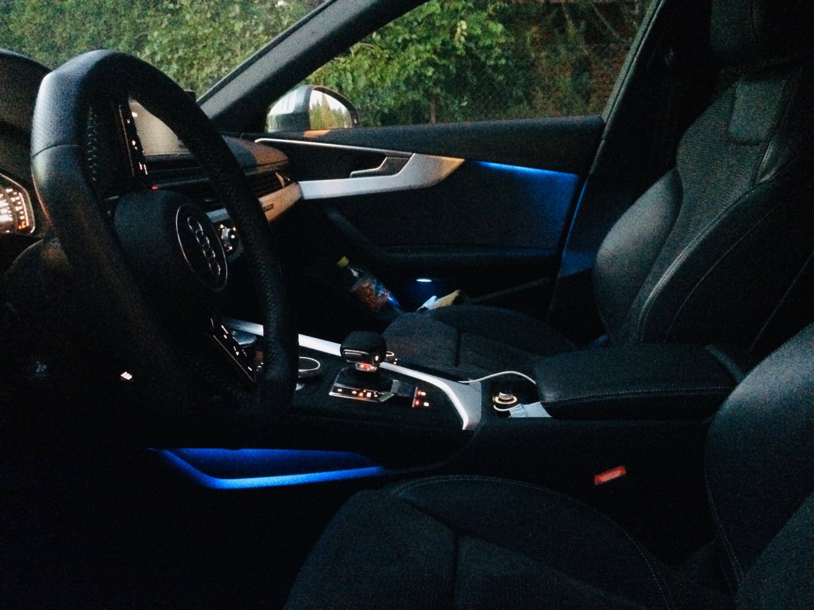

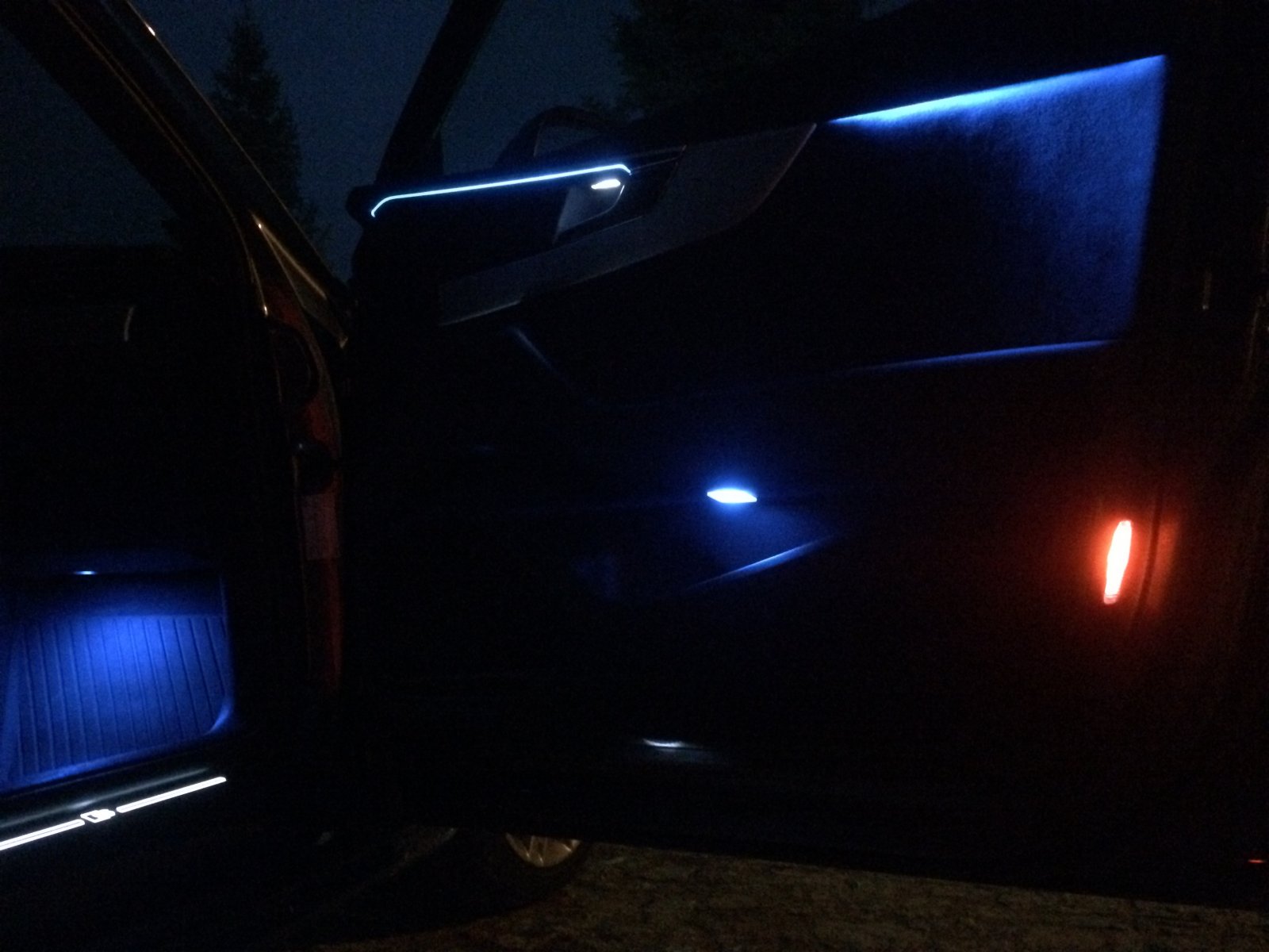

Udało się dołożyć oświetlenie konturowe i czerwone ostrzegawcze:)
