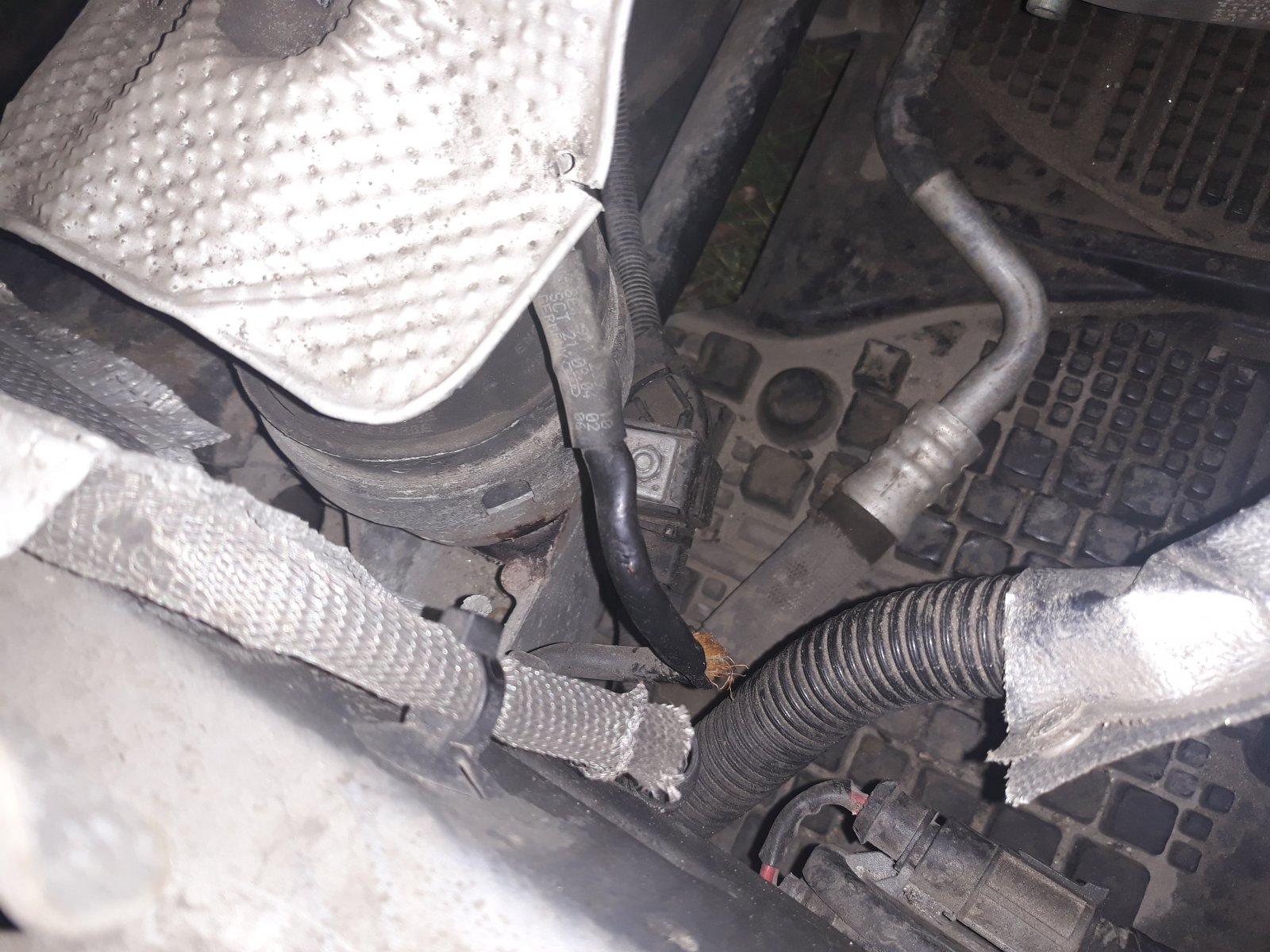

  1. Witam, zauważyłem dzisiaj przerwany kabel. Od czego on jest ?
masa silnika do karoserii, zrób to czym prędzej.
A jak nie zrobię to czym to grozi ? Kupić nowy kabel czy wystarczy tylko połączyć zwykłą złączka?
Złą pracą silnika,problemy z odpalaniem,choinka na zegarach i inne.
Narazie nic takiego się nie dzieje, przewód nie jest całkiem przerwany, zaizoluje go taśma.
Spoko,barrrrdzo dobra robota ?
Jak się całkiem przerwie to spodziewaj się spalenia pomniejszych spalonych połączeń masowych pod maską przy próbie odpalenia. A jak się nie poszcześci to pożaru spowodowanym przejściem kilkuset amperów przez cieńkie przewody i różne inne elementy. Może też silnik zgasnać np. podczas wyprzedzania.

Witam nie piszę nowego tematu tylko się tu podczepię, mam pytanko od czego jest ten przewód na podszybiu. Załączam zdjęcie.
Odpowietrzenie akumulatora
wyglada na to że jakas zwierzyna mieszka pod maską i kable skuruje
