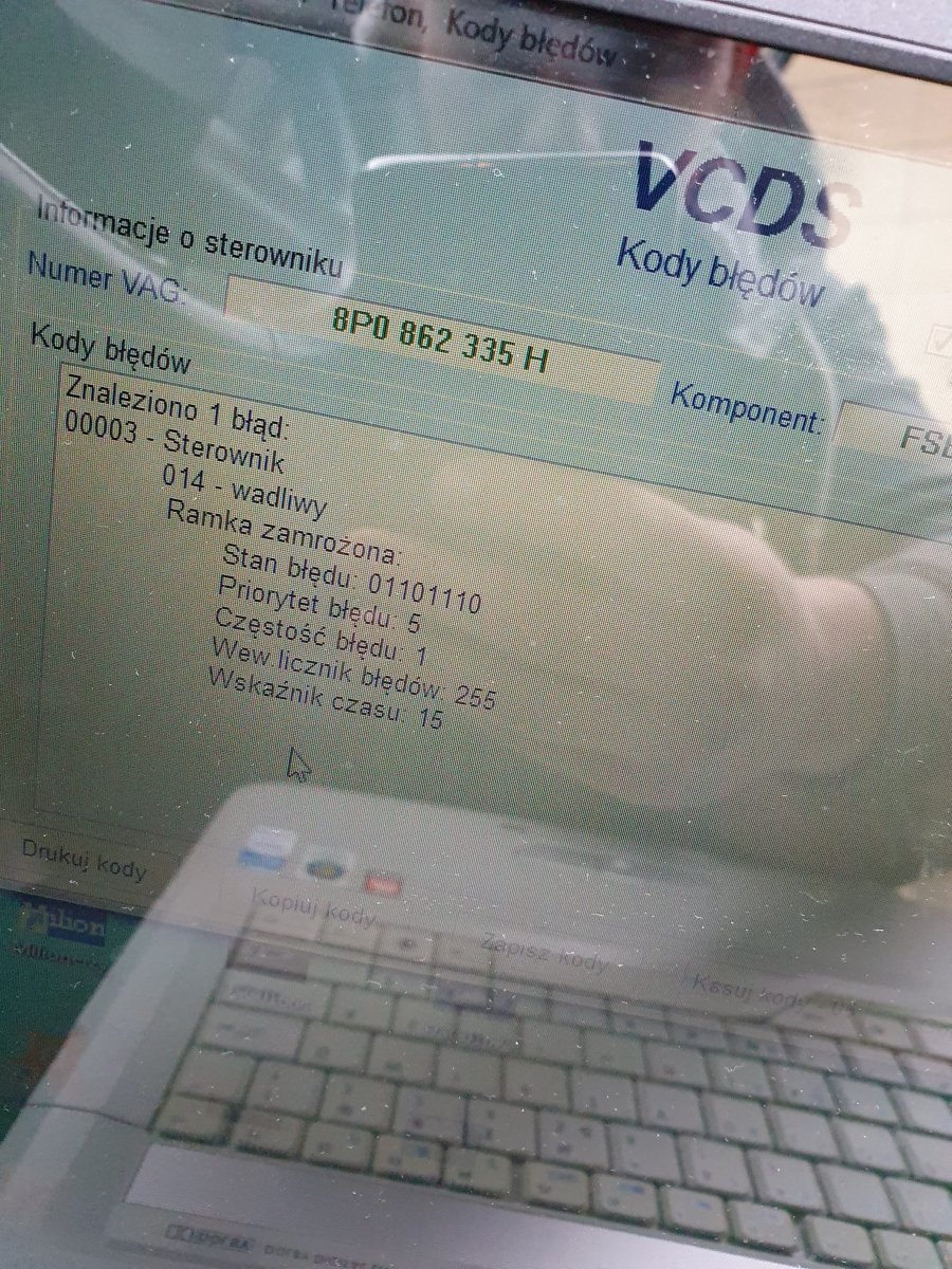

bLACK_61094 Opublikowano 3 Marca 2020 Opublikowano 3 Marca 2020 Panowie mam problem z modułem bluetooth w mojej A4 z 2007 roku. Dowiedziałem się przed przypadek że mam bluetooth... VCDS łączy się z modułem, mogę kodować i adaptować ... Bluetooth jest włączony kanał 133 na 1, ale telefon nie wyszukuje mi Audi ... Mój moduł to 8P0 862 335H i mam na nim jeden błąd : 00003 Sterownik 14 wadliwy Czy to znaczy że moduł jest uwalony ? I czy znajduje się on pod siedzeniem pasażera w podłodze ? Pozdrawiam.
pila24 Opublikowano 3 Marca 2020 Opublikowano 3 Marca 2020 (edytowane) 37 minut temu, bLACK_61094 napisał: Czy to znaczy że moduł jest uwalony ? I czy znajduje się on pod siedzeniem pasażera w podłodze ? 2 x tak. Wymieniaj moduł,nie musi być koniecznie H ale najlepiej taki z nową naklejką (po 2007r) Edytowane 3 Marca 2020 przez pila24 1
