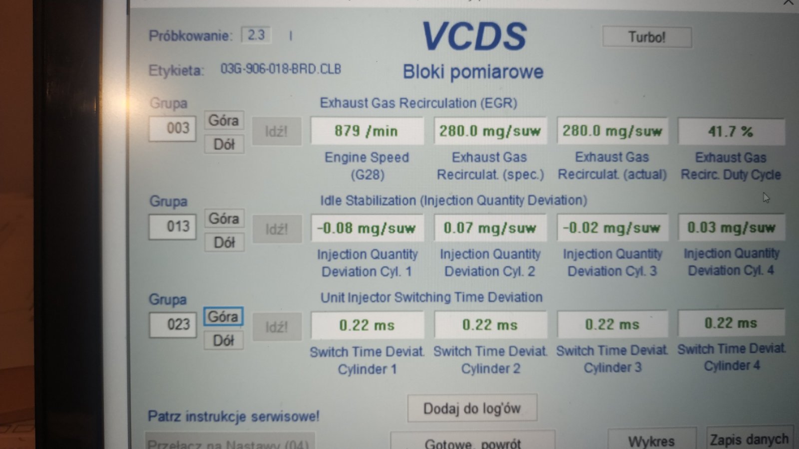

xcieniasx Opublikowano 13 Kwietnia 2020 Opublikowano 13 Kwietnia 2020 Witam, mam taki problem w moim audi, że rano po dłuższym postoju silnik pracuje tak jakby nie na wszystkie cylindry ( na dwóch w grupie 18 jest wartość 2 zamiast 0) taki stan trwa max 15 sekund. Potem się wszystko normuje, parametry wtrysków po tych kilkunastu sekundach prawie idealne max 0.10 korekta. Wymieniane były pompowtryski na używane , może to być jakiś błąd montażu albo ścięte uszczelnienie ? Wcześniej były zamontowane inne po regeneracji ale auto szarpało i nie miało mocy. Teraz na tych używanych auto jedzie jak rakieta, lecz denerwuje mnie ta poranna nierówna praca

xcieniasx Opublikowano 15 Kwietnia 2020 Autor Opublikowano 15 Kwietnia 2020 (edytowane) 6 godzin temu, karol1981 napisał: Ja bym sprawdził konektory we wtyczkach pompek, ew je podoginać. Niby kupiłem nową wiązkę ale dogiac nie zaszkodzi Korekty na ciepłym silniku jak na zdjęciu więc raczej wtryski powinno być dobre Edytowane 15 Kwietnia 2020 przez xcieniasx
nadybek Opublikowano 20 Kwietnia 2020 Opublikowano 20 Kwietnia 2020 Pogazuj z 15s i zobacz korekcje zaraz po spadku do obrotow jalowych. Nie poszarpuje jak mu dasz ostro w piz*..? Stawiam na chinskie sruby dociskowe PD. Juz widzialem takie "niby OE" ale chinczyk zapomnial je zahartowac. Gialem je w 4 palcach...
