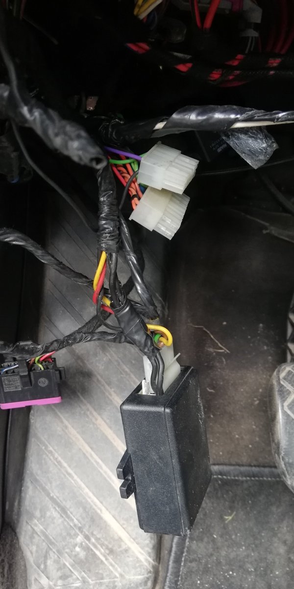

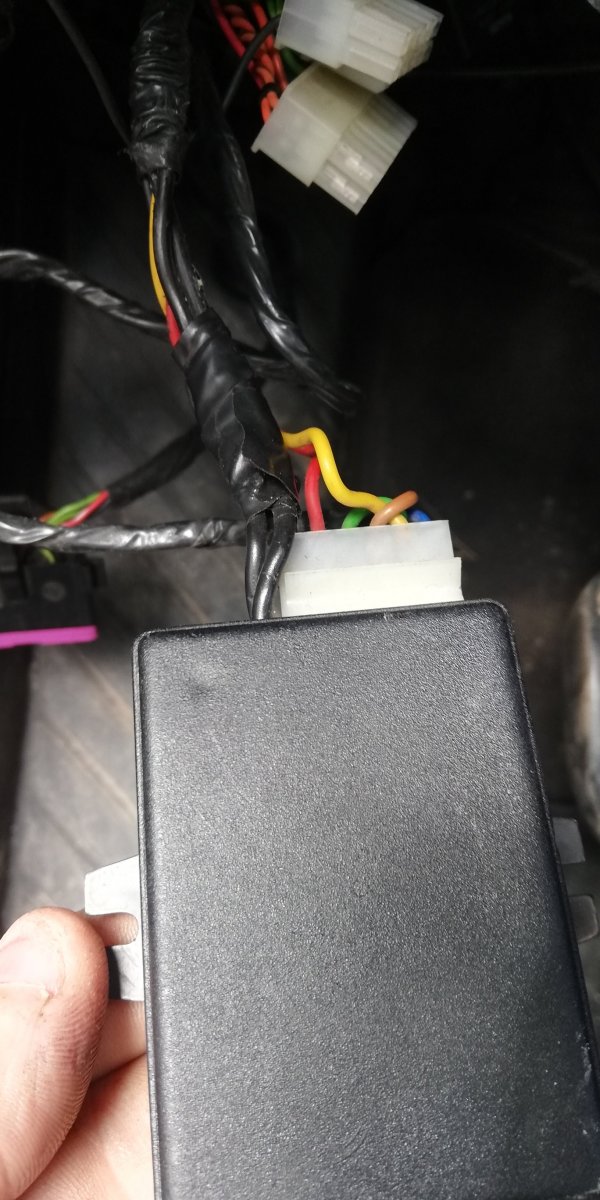

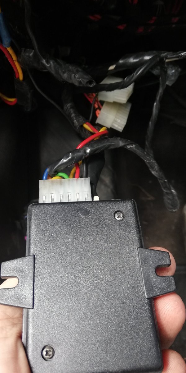

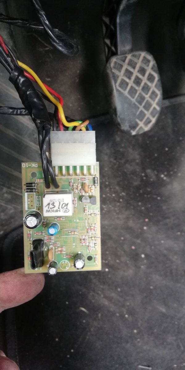

Ciemny57 Opublikowano 26 Kwietnia 2020 Opublikowano 26 Kwietnia 2020 Witam, Ostatnio przy montażu tempomatu zauważyłem dużą plontanine kabli i po niej napotkałem czarne pudełko możecie mi powiedzieć od czego ona może być zdjęcia dołączam. Rozkręciłem ja ale nic mi to nie mówi...
golfagn Opublikowano 27 Kwietnia 2020 Opublikowano 27 Kwietnia 2020 A nie jest to dołożone CLH lub DLR?
Tom A4 Opublikowano 27 Kwietnia 2020 Opublikowano 27 Kwietnia 2020 (edytowane) blokada sensorowa czyli inaczej mówiąc odcięcie zapłonu, pompy lub czegokolwiek. Jeden obwód. Edytowane 27 Kwietnia 2020 przez Tom A4
Ciemny57 Opublikowano 27 Kwietnia 2020 Autor Opublikowano 27 Kwietnia 2020 Dodam że jest to a4 b6 1.8t Quattro z 2001 roku i zadnego dodatkowego kluczyka nie posiadam. Po odpięciu tej puszki auto normalnie funkcjonuje.
Tom A4 Opublikowano 27 Kwietnia 2020 Opublikowano 27 Kwietnia 2020 zapewne ktoś wywalił blokadę z obwodu ale zostawił wpiętą w instalację. Wpisz PK-10 blokada sensorowa w google 1
Ciemny57 Opublikowano 27 Kwietnia 2020 Autor Opublikowano 27 Kwietnia 2020 20 minut temu, Tom A4 napisał: zapewne ktoś wywalił blokadę z obwodu ale zostawił wpiętą w instalację. Wpisz PK-10 blokada sensorowa w google Super dzieki wielkie ?
