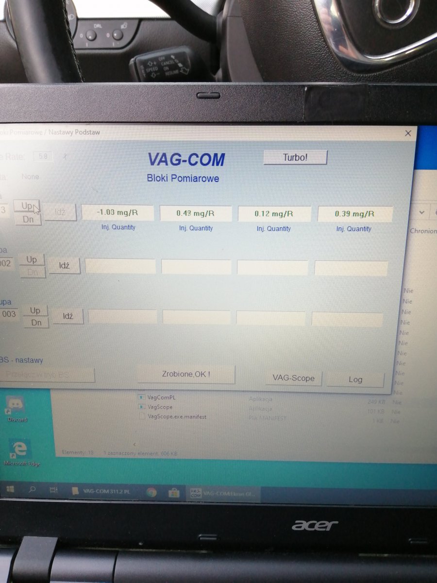

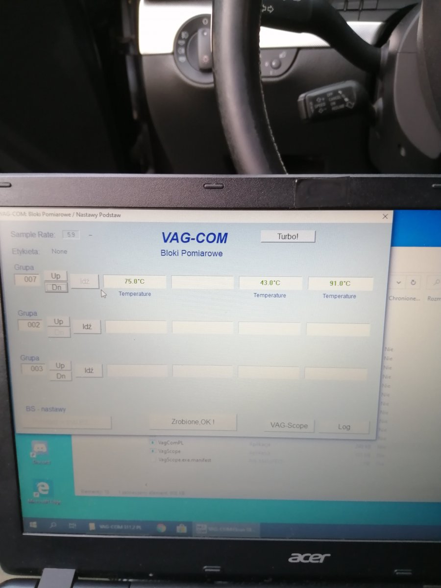

Witam posiadam audi a4 b7 2.0 tdi 170km Brd , chciałbym się dowiedzieć który pompowtrysk do wymiany ewentualnie uszczelniacze na nim, zdjęcia poniżej, pomiar wykonywany przy temperaturze 90 stopni
Pierwszy trochę niedomaga, reszta ok.
Możliwe że to same uszczelniacze pompowtrysku ?

Akurat na pierwszym garze jest najlepiej :naughty:
A po całości to wszystko jest w porządku, problem będzie się pojawiał gdy na którymś korekcja przekroczy 1 na plusie, minusowe korekty są na najlepszych cylindrach :)
Z tego co wiem, najlepsze są najbliżej 0. :D
Oczywiście że najlepiej jest gdy wszystkie korekcje są bliskie zeru, oznacza to że sterownik silnika nie musi ingerować we wtryskiwane dawki paliwa, by silnik pracował równo ( oczywiście dotycz to tylko zakresu obrotów w którym korekcja jest możliwa do przeprowadzenia na bieżąco czyli do ok. 1700 obr/min , powyżej mechanizm korekcji jest wyłączany i utrzymuje ostatnie zapamiętane wartości ).
Gdy na którymś cylindrze robi się jakiś problem z generowaniem mocy to sterownik koryguje na nim dawkę paliwa na plus , a pozostałe korekcje tak dobiera by silnik pracował jak najbardziej równo. Dla tego niektóre cylindry mają dawki korygowane in minus i są to cylindry które najlepiej tą moc generują.
Dla tego w skrócie są to najlepsze cylindry.
Stawiając diagnozę jako źródło problemów interesują nas tylko cylindry lub cylinder  na którym korekcję są mocno na plusie , to na nich dzieje się coś co powoduje że mechanizm korekcji musi interweniować w dawkowanie paliwa :whistling:
Mówiąc obrazowo , jeżeli na pierwszych trzech cylindrach korekcje będą po 0,45 na plusie to na czwartym zobaczymy ok.  1,35 na minusie , a to oznacza że wszystko mieści się w normie , bo przyjmuje się że norma to wartość korekcji nie przekraczająca 0,5 - 0,6 na plusie ..:decayed:
Cały ten wywód można oczywiście o kan d..py potłuc, jeżeli ktoś np. powkładał do silnika pompki o różnej wydajności , by można wyciągać z korekcji prawidłowe wnioski to wszystkie pompki w silniku muszą być takie same :whistling:
Przyczyn które wpływają na korekcję na poszczególnych cylindrach jest wiele i dlatego korekcje nie są wyznacznikiem sprawności pompowtryskiwaczy, tylko odzwierciedlają zbiór czynników odpowiadających za generowanie mocy w poszczególnych cylindrach :hi:
Dlatego jeżeli ktoś pyta o regeneracje pompek bo zobaczył dziwne korekcje , to sam się prosi o skrojenie na dużą kasę, jeżeli nie podejmie próby dojścia ich właściwej przyczyny ...:naughty::facepalm:
