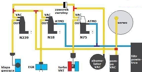

Witam. Niewiem czy tu, szukam pomocy z podcisnieniem a4 b6 1.9 tdi 130

57a3e381e9444-schemat2-jpg-fece7e2abe539
Brak podcisnienia na n75 n18 i n239.
Pompa vacuum bosch podcisnienie jest. Jak podlącze n75 omijając. Wezykami n18 i n239 to wtedy jest ale sztanki niepodciaga odrazu tylko jakies 10sekund.zaworek podcisnienia zwrotny ok i zaworki tez sprawdzane i podmieniane tez sprawne
Jakieś czary mary opisujesz... kupujesz vacuometr, wpinasz się na każdej gałązce zasilającej dany zaworek i sprawdzasz czy jest te minimum -0,6 bara (oczywiście 2 wejścia zaślepione a na jednym robisz pomiar)
Jak jest to potem robisz test vagiem N75, EGR, N239 i sprawdzasz co dzieje się z podciśnieniem za zaworem...
Znając życie to masz pewnie pękniętą membranę gruszki EGR albo klapy gaszącej... załóż krótki wężyk na króciec i spróbuj zaciagać, jak będzie opór to membrana OK, jak swobodnie przeleci powietrze to pęknięta...
Albo coś z podciśnieniem pozamienianie wężyki...
Dzieki Ziomuś. Egr dziurawy to fakt.(zaslepiony)
Ostatecznie flerny okazal sie zaworek n239.
Dzieki jeszcze raz?
