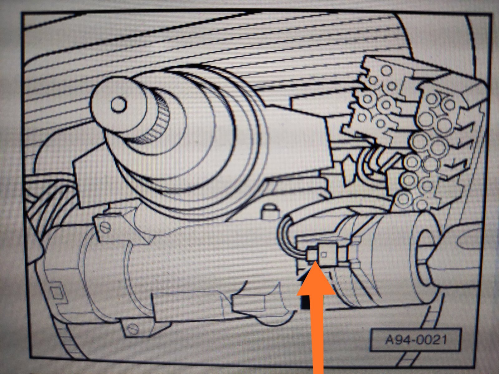

Vaga podpinał?
Wtyczka od cewki immo siedzi na miejscu?
Vaga nie podpinal wtyczka na miejscu

Mówisz o roku 98, który już immo powinien mieć w zegarach. Sama zmiana cewki przy stacyjce nic nie da. Podejdź do gościa, który dorabia klucze i zapytaj tylko czy uda mu się zczytać kod immo z Twojego transpondera. Jak on będzie miał problem to już będziesz miał 100% pewności, że to kluczyk i trzeba wyciągnąć PIN i zakodować nowy.
tak w zegarach ma immo
