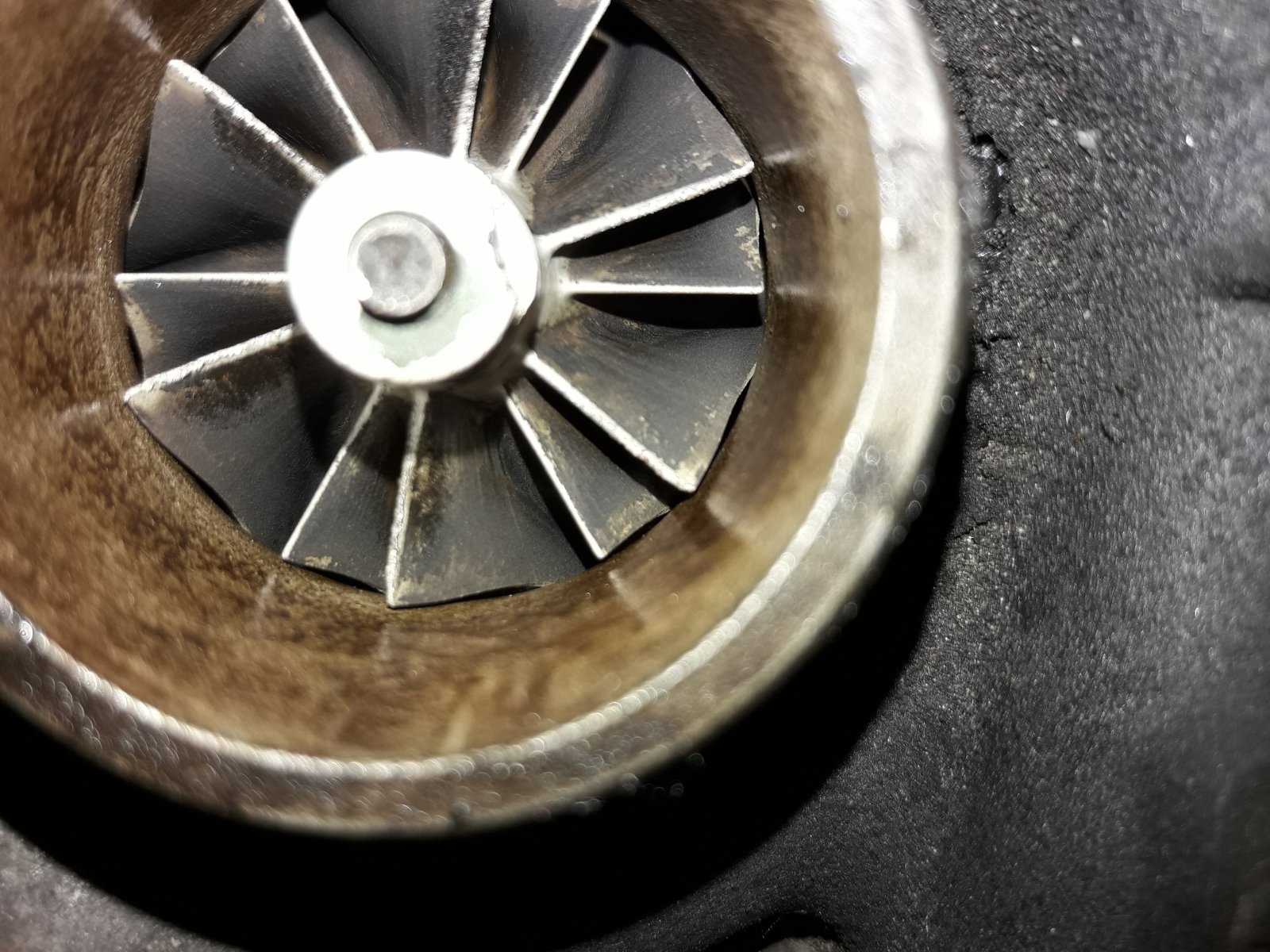

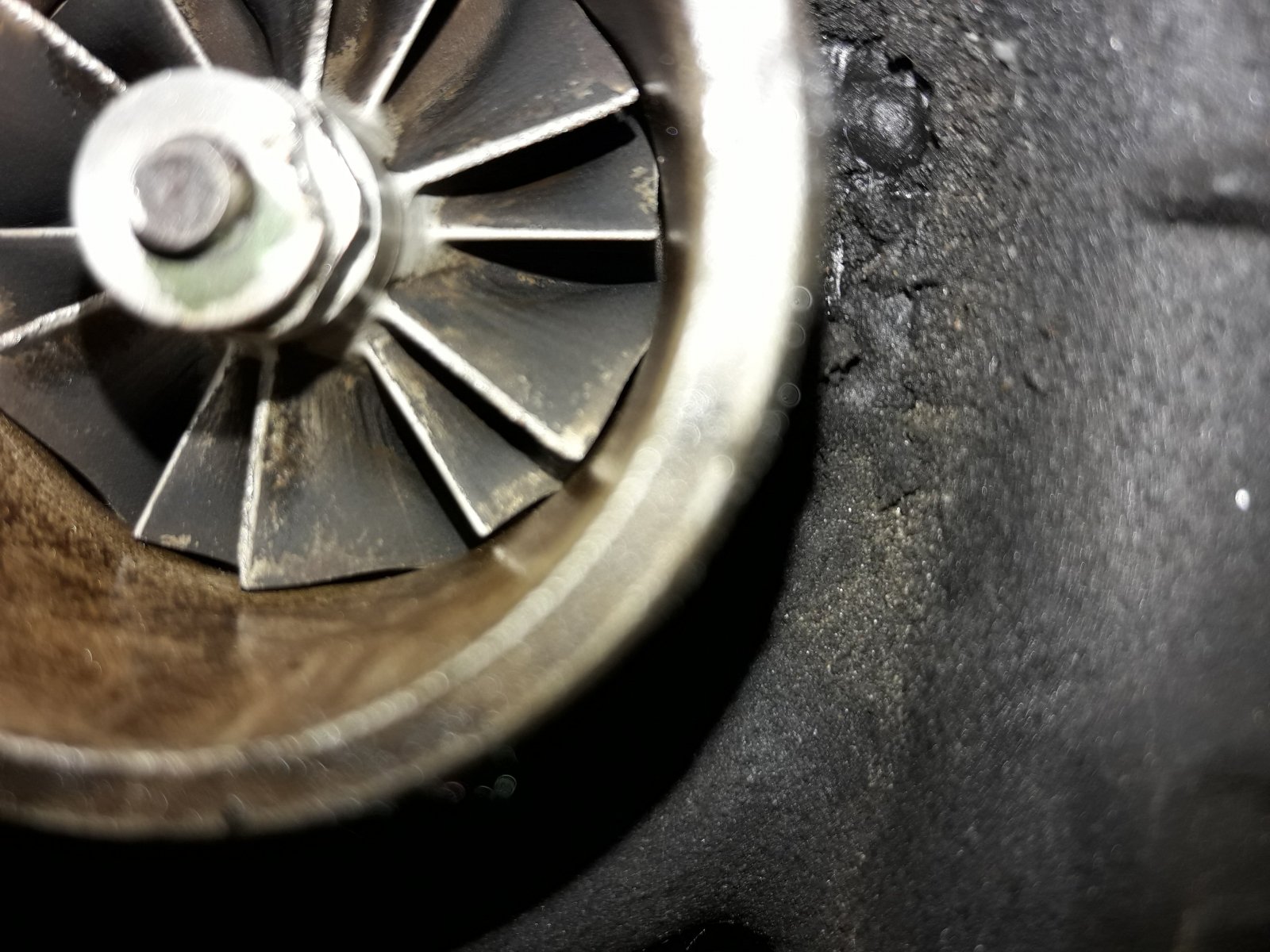

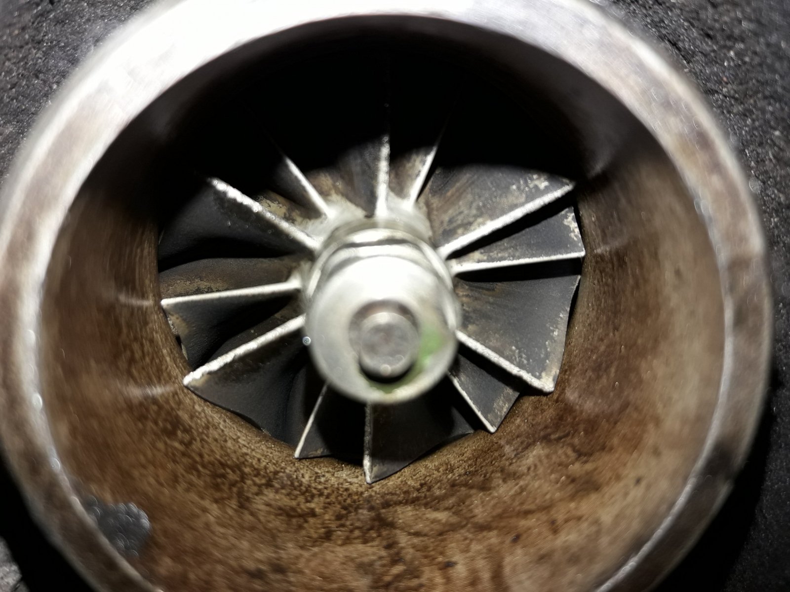

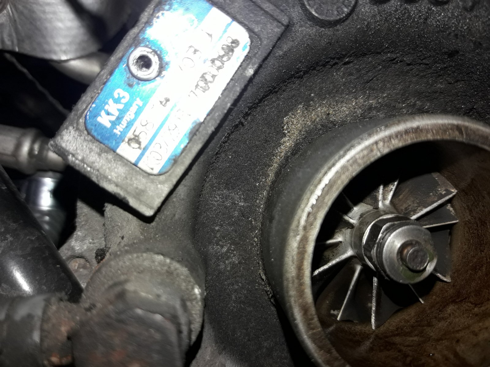

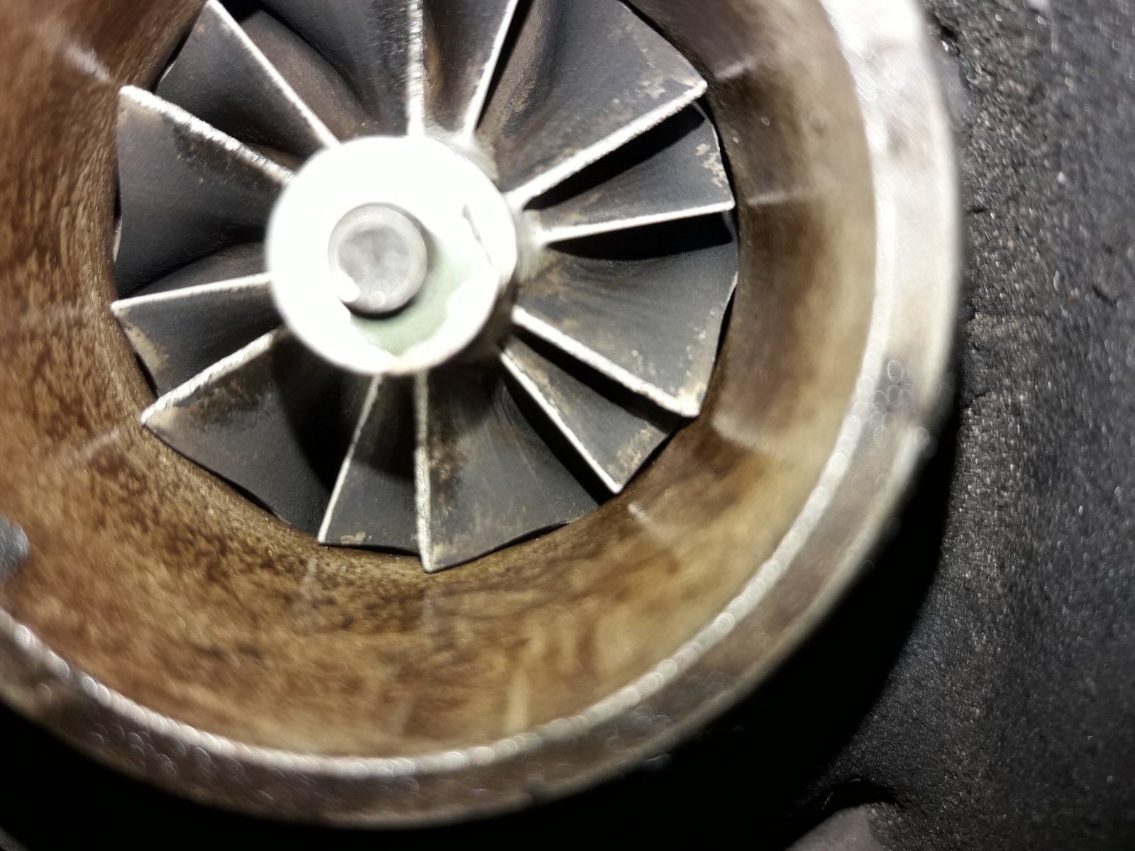

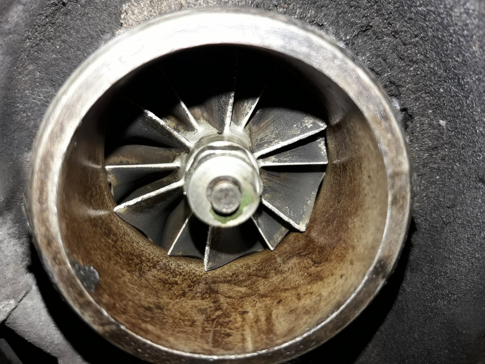

W dniu jutrzejszym ogarnę temat do końca. Dzisiaj włożyłem nową pompe paliwa ale zanim to zrobiłem sprawdziłem ciśnienie starej odrazu na wyjściu z baku i wskazywało 3bary, po montażu nowej kolejny test i manometr wskazuje nieco ponad 6 barów. Jutro montaż dv oraz n75. Ale mam jeszcze foty wirnika turbiny może coś to pomoże. Dodam że brat regenerował swoją 3 lata temu i równiez zaglądaliśmy i jego wygląda dużo ładniej.
Auto doprowadzone do ładu. Nowy N75, nowy DV wszystko ori oraz turbo po regeneracji ostatecznie ożywiło silnik.
