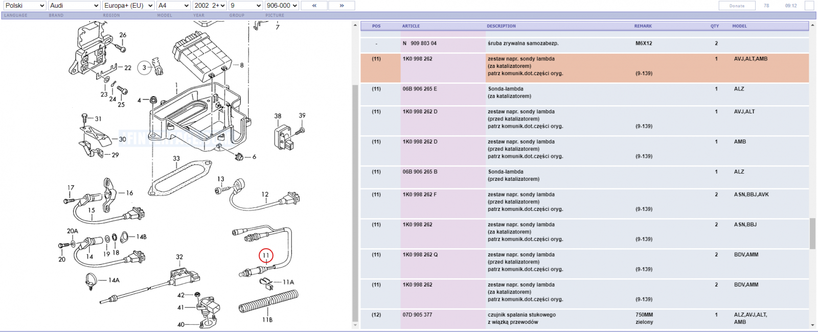

Witam forumowiczów czy ktoś zna lub mógłby podać nr sondy lambda z mojego auta audi a4 b6 1.8t q  avj prawdopodobnie muszę zmienić A nie mogę doczytać numerów podam nr vin WAUZZZ8E62A098706 z góry dziękuję.
sonda przed katalizatorem: 1K0 998 262 D
sonda za katalizatorem: 1K0 998 262
Jakimś cudem udalo mi się oczyścić sondę i mam na niej numery 06B 906 265 według etki ta sonda jest do silnika alz czyli od 1.6 a powinienem mieć 1K0 998 262D więc coś chyba jest nie tak?
