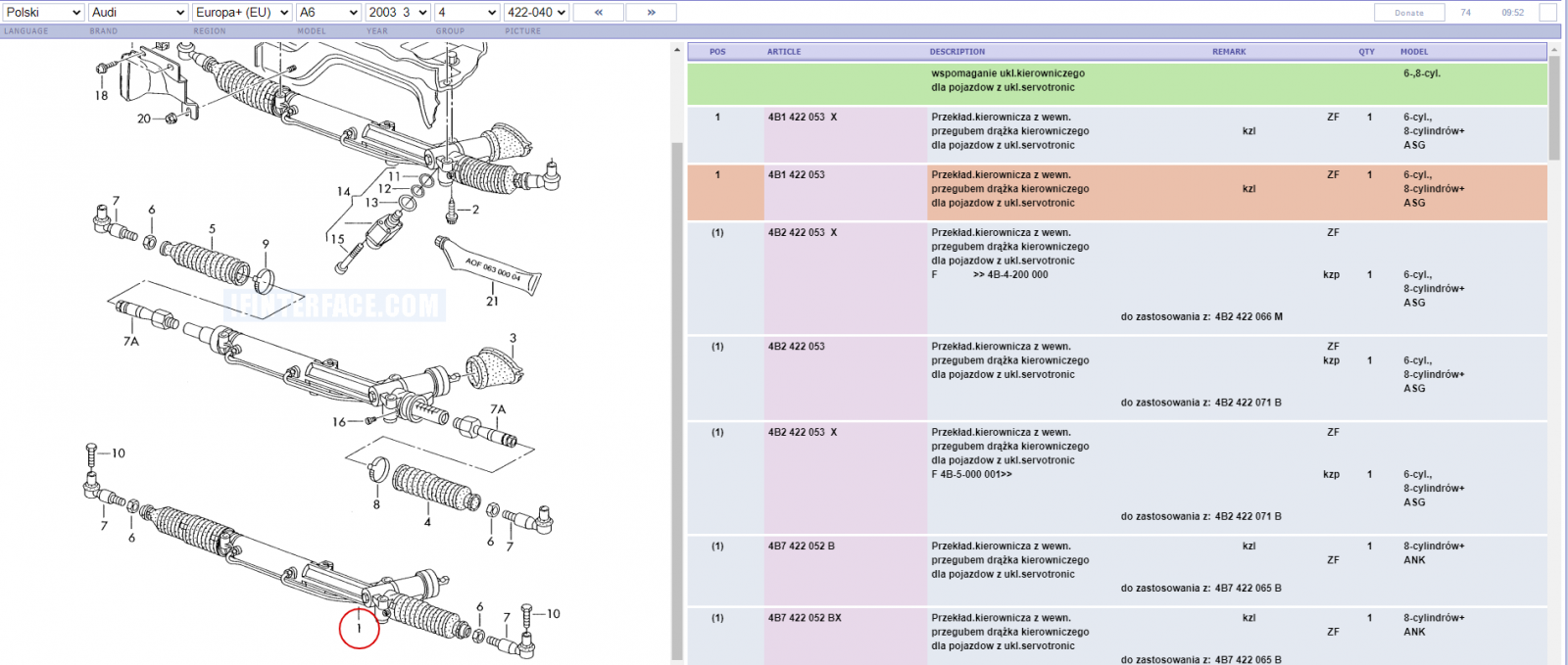

4B1 422 053 (numer części do dzisiaj nie zmienił się) oczywiście jeśli mówimy o wersji servotronic.

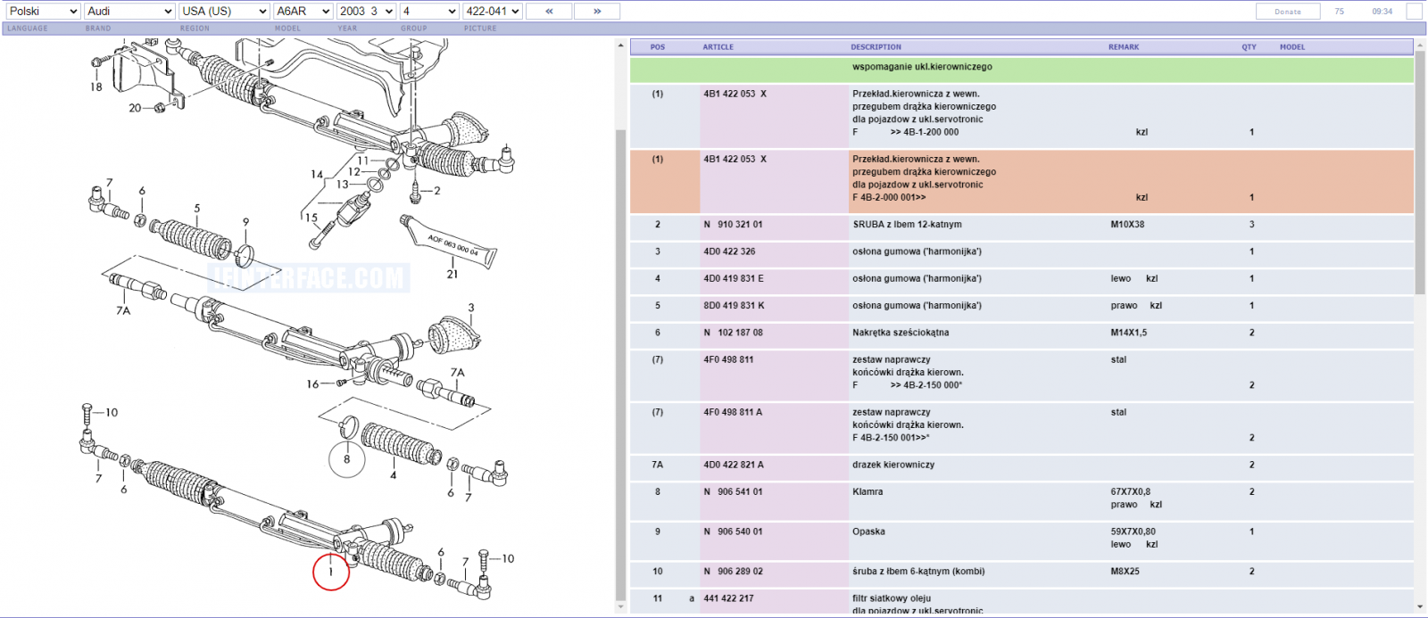

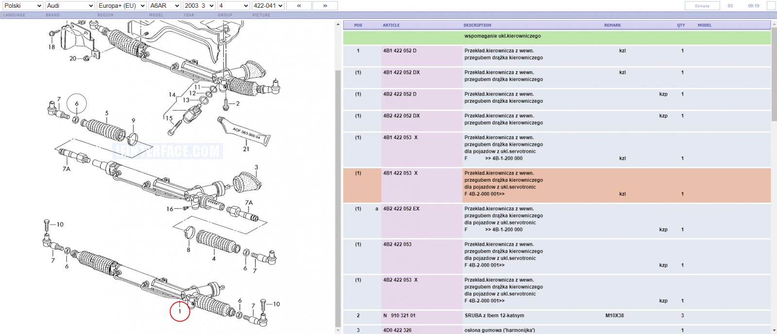

No to dla Allroad jest tak wg etki
4B1422053X
tu dla pewności jeszcze dla wersji USA Allroad quatro jest to samo
