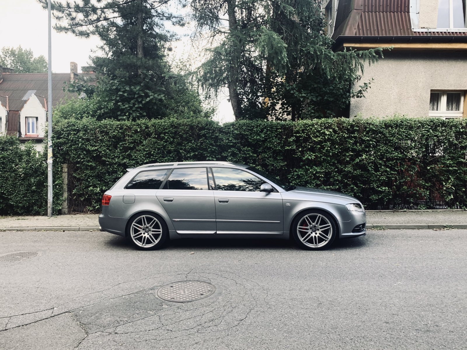

haxz_insane Opublikowano 24 Czerwca 2020 Opublikowano 24 Czerwca 2020 Witam. Szukam pomocy z zawieszeniem w A4 b7. Sprężyny na przodzie są na zdjęciu ale z przodu jest straszna japa i chciałbym opuścić przód o jakieś 2-3cm. Jakie sprężyny założyć. Pomoże ktoś? ?
BeyerBrown Opublikowano 24 Czerwca 2020 Opublikowano 24 Czerwca 2020 (edytowane) Może tył masz ubity wtedy przód leci w górę, a przynajmniej takie daje wrażenie. Ale... To pełne S-line (zawias 1BE/1BV)? Jeśli tak, to tył wydaje się, że leży OK (=pomiędzy kołem a nadkolem musi być równomierna szczelina). Wtedy całkiem możliwe, że ktoś przed Tobą coś majstrował i założył złe sprężyny z przodu. To druga ewentualność. Jaką masz klasę wagową przedniej i tylnej osi? Inaczej - wrzuć zdjęcie wlepki z kodami wyposażenia (jest we wnęce koła zapasowego). Edytowane 24 Czerwca 2020 przez BeyerBrown
haxz_insane Opublikowano 25 Czerwca 2020 Autor Opublikowano 25 Czerwca 2020 Sprężyny z tyłu nie mają żadnych oznaczeń. Poprzedni właściciel coś niby robił przy zawieszeniu ale dokładnie nie wiem i się nie dowiem.

BeyerBrown Opublikowano 21 Lipca 2020 Opublikowano 21 Lipca 2020 (edytowane) Tu masz opisane szczegółowo jakie sprężyny fabrycznie zamontowano Wychodzi wg. tego, że masz w B7: przednia oś: klasa wagowa 8 (0JH) co dla zawieszenia 1BE oznacza: sprężyny: 8E0411105CH (do marca 2006) lub EH (od marca 2006) (zielony biały biały) amortyzatory: 8E0413031DG tylna oś: klasa wagowa 9 (0YJ), co daje dla 1BE: sprężyny: 8E0511115DL (do października 2006 = niebieski różowy różowy różowy) lub FL (od października 2006 = szary brązowy) amortyzatory: 8E0513036T Prośba: UZUPEŁNIJ PROFIL Edytowane 21 Lipca 2020 przez BeyerBrown
BeyerBrown Opublikowano 21 Lipca 2020 Opublikowano 21 Lipca 2020 (edytowane) U mnie w C5-tce Eibach ProKit tak leży i mam problem w drugą stronę, bo przód trochę za mocno poleciał w dół... jak go podnieść? Edytowane 21 Lipca 2020 przez BeyerBrown
