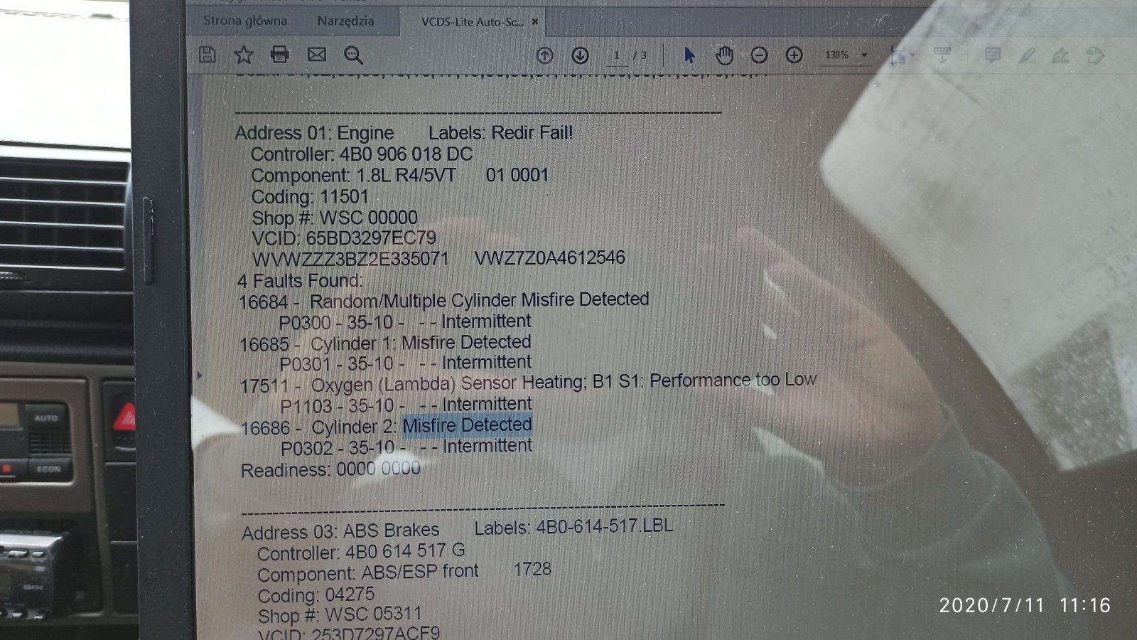

1.8t AWT lpg nierówna praca, szarpanie, rzucanie silnikiem.
Do rzeczy. Podczas jazdy na PB i LPG wszystko ok. Wolne obroty na pb ok ale już na LPG falują obroty, rzuca silnikiem,czasem miga check. Dzisiaj vcds wypluł takie błędy jak na zdj. Wymienione świece NGK i zamieniłem miejscami cewki. Zrobiłem trochę km ale bez poprawy. Jutro znowu z czytam błędy zobaczę czy wypadanie dalej na 1 i 2. Jakies pomysły co sprawdzić,?
Jak na gazie to przyjrzyj się wtryskiwaczom lpg.
Robiłem dzisiaj logi dynamiczne, wrzucę może wieczorem. Przejadę się jutro no majstra od lpg. Mam założone hany chyba zielone 110tkm na nich zrobione.
002+033, 003+020, 115+118.

Na benzynie logi? Zobacz co zrobiles w 115+118 i popraw.
Tak na PB. Auto było u gazownika. Wymienione wytryski lpg i podobno wszystko z autem ok. Jutro będę odbierał a w weekendy spróbuje powtórzyć logi.
