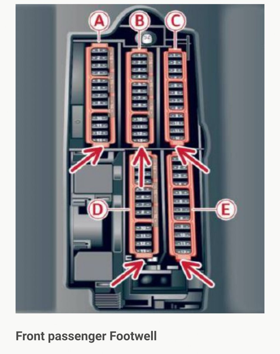

GREG1975 Opublikowano 2 Sierpnia 2020 Autor Opublikowano 2 Sierpnia 2020 Faktycznie jest 40 czerwony w pidnòżku, tylko czy to ten? Załączam fotkę.

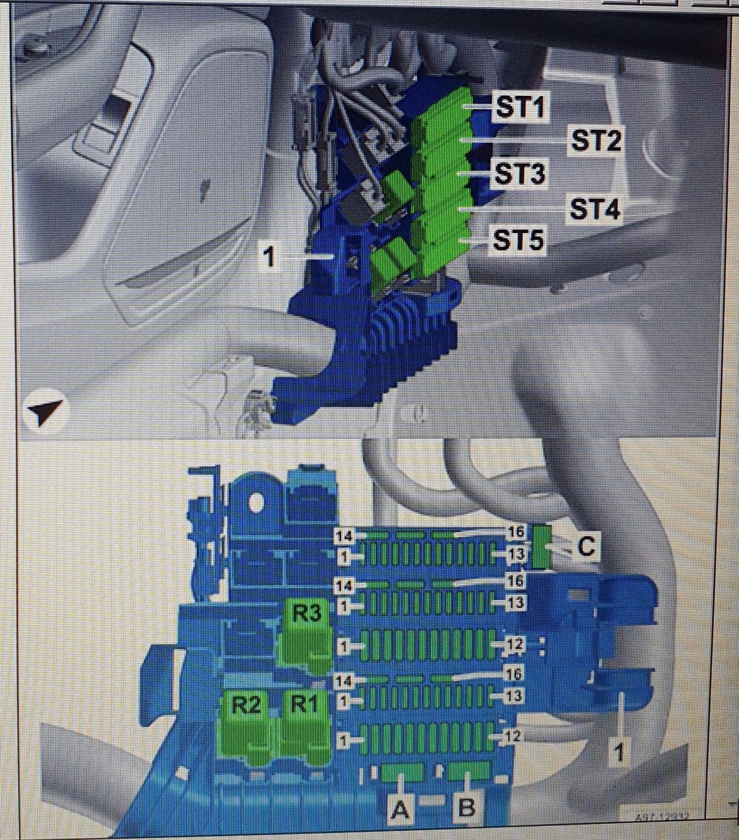

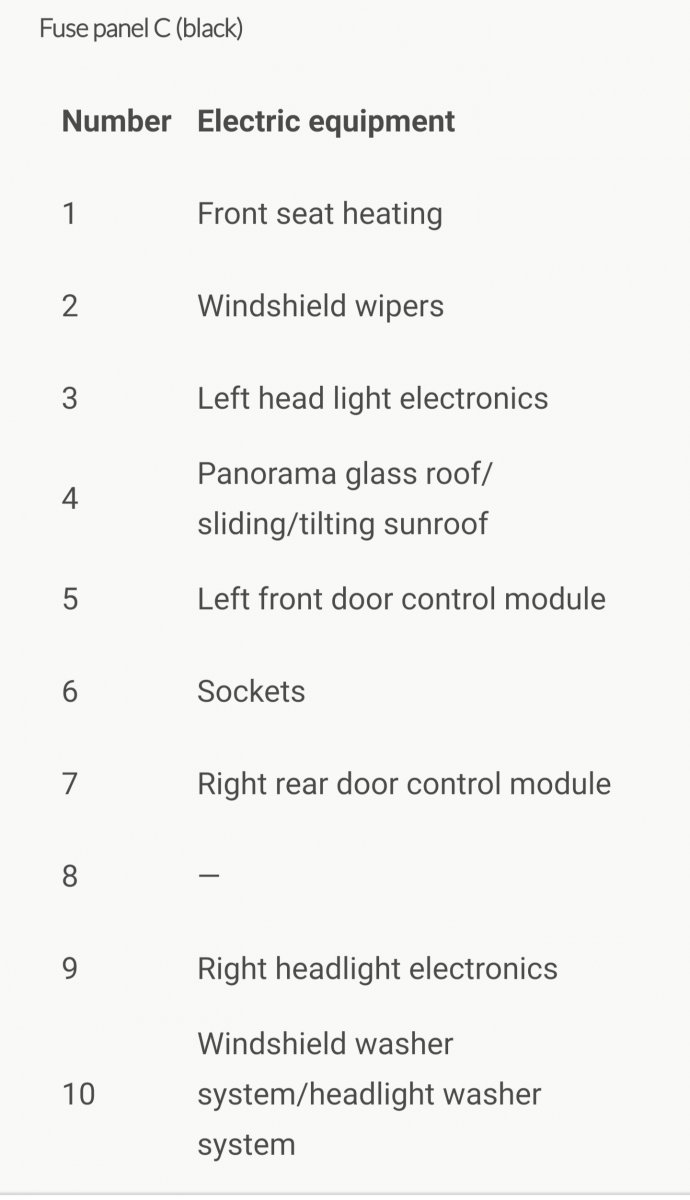

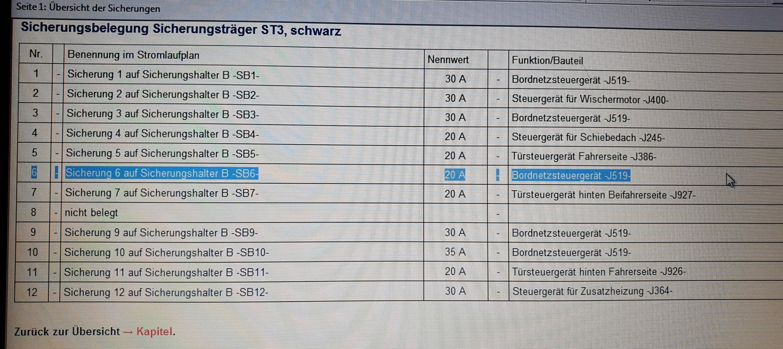

Muskel1 Opublikowano 2 Sierpnia 2020 Opublikowano 2 Sierpnia 2020 (edytowane) Na górnym rysunku rząd opisany jako ST3 i tam jest bezpiecznik 6. Liczone w rzędzie od dołu w góre tak jak na rysunku pokazane. On jest odpowiedzialny za moduł centralnej elektryki (zgodnie z opisem w ELSA). Na zagranicznym opisie (rząd C) jest ten bezpiecznik odpowiedzialny za gniazda zapalniczki (Sockets). Edytowane 2 Sierpnia 2020 przez Muskel1

Muskel1 Opublikowano 2 Sierpnia 2020 Opublikowano 2 Sierpnia 2020 Musisz od dołu liczyć. Numery przypisane sa od dołu. Środkowa 20ka to nr. 7 i odpowiedzialny jest zgodnie ze schematem za moduł tylnych prawych drzwi. Dziwne troche
