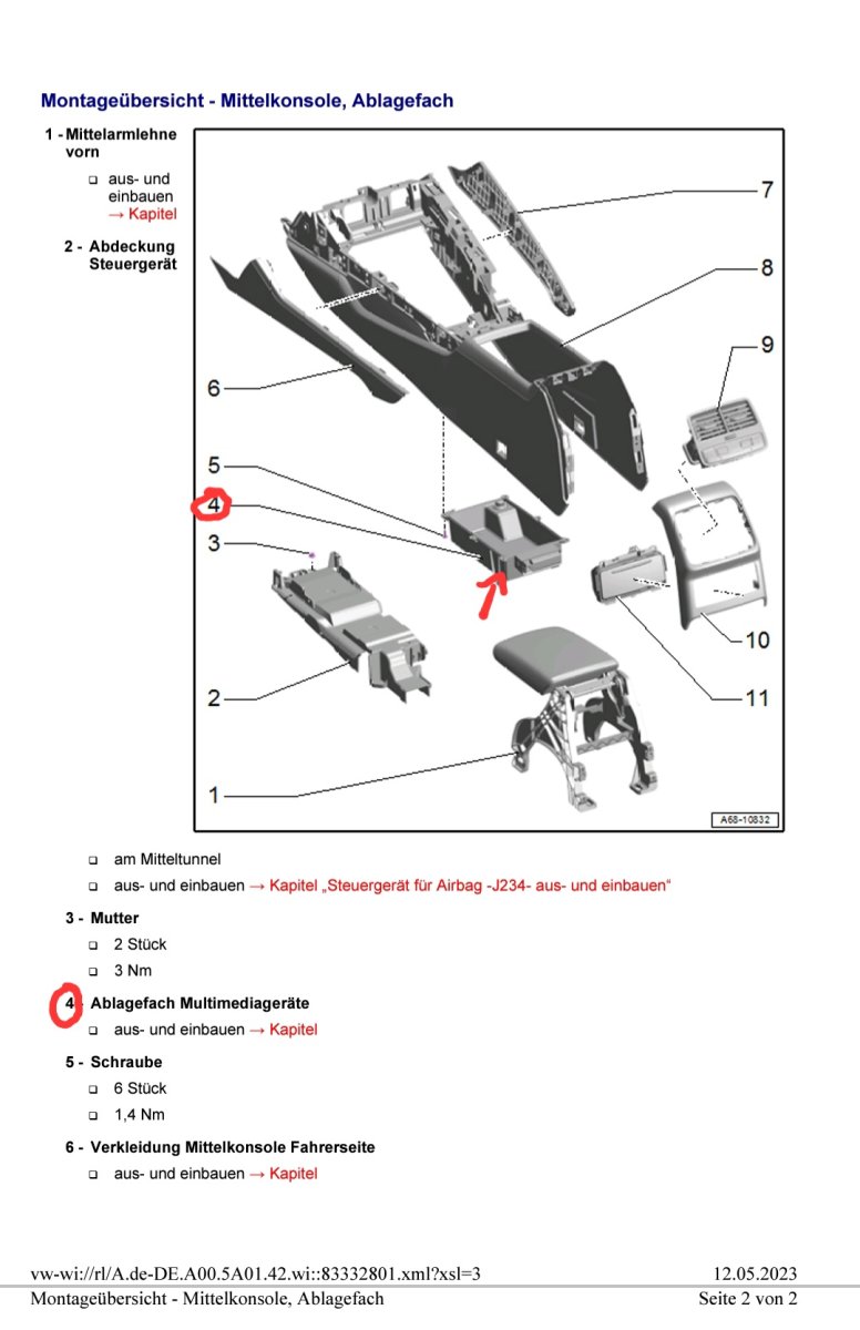

Hej Muskel1, szukałem na forum podpowiedzi jak zdemontować tunel środkowy w a4 b9 i napotkałem Twoje podpowiedzi innemu użytkownikowi. Muszę dostać się do gniazd tego nad miejscem na kubki 12V i zapalniczki pod łokietnikiem. Dzwonilem do elektryka ktory potwierdził że jakieś gniazdo robi zwarcie. Są jak wiesz jeszcze dwa gniazda przed tylnymi siedzeniami pod regulacją temperatury na tyl auta i z tyłu w bagażniku. Czy masz wiedzę jak dostać się do tych pierwszych dwóch gniazd aby czegoś nie zniszczyć. I tak mysze czekać na wizytę do następnego tygodnia wiec może coś spróbuję rozebrać i poodpinać te gniazda aby wykluczyć jakieś zwarcie. Serdecznie dziękuję za wskazówki.pozdrawiam
Kręcony jest tunel z dzwignią biegów ale nie widzę aby ruszone było to wejście z przodu 12V i gniazdo pod łokietnikiem.
Jest. Ablagefach Multimediageräte.

Naprawdę dziękuję za pomoce, Muskel1 robisz wszystko co możliwe. Schemat napewno się przyda. Najlepiej znleżdz filmik na yuotube ale to poszukam na ruskich stronach. Kiedyś szukałem o zmianie nagłośnienia w drzwiach i u nich wpisując za pomocą google tłumacz po rosyjsku znalazłem jak krok po kroku rozebrać drzwi.
Ale do tematu, za rozbiórkę tunelu zabierałem się jak za jeża, posprawdzałem zgodnie z poleceniami czy w gniazdach 12V i zapalniczkach nic nie ma co mogłoby robić zwarcie. I nic wszystko wygląda normalnie jednak bezpiecznik paliło. ale w nocy mnie oświeciło że nie sprawdziłem banalnej rzeczy, otóż wyciągnąłem z gniazd obie zapalniczki tj tą z podłokietnika i z tyłu na tunelu. I......po wymianie bezpiecznika cisza. Nic nie błysnęło i bezpiecznik cały. Wpinam kamerkę i hula czyli działa. Jeździłem pół dnia i nic nie pali , kamerka działa czas i jestnapięcie na wszystkich czterech gniazdach. Banalna rzecz którą nawet elektryk mi nie podpowiedział tylko odrazy że Audi ma słabe gniazda i po kilku użyciach potrafi zwierać. Ale nie ważne.
