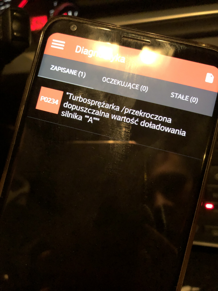

Witam wszystkich! jakiś czas temu postanowiłem sprawdzić przez OBD co się dzieje z moim autem - Audi A4 B7 2005r. 2.0TDI BLB 140KM (ten nie posiada DPF), pokazywał się check engine, i coś takiego wyświetliło się *obrazek, o tuż podczas jazdy np. autostrada 120-140km/h auto nagle, gdy trochę mocniej się wdepnęło, potrafiło stracić moc i przejść na tryb awaryjny. Czasem podczas większych prędkości i lekkim przyśpieszeniu też potrafił stracić moc.
Czy to może być jakiś poważny problem z turbosprężarką? Oczywiście po zgaszeniu auta i zapaleniu moc wracała.

Geometria w turbinie Ci się przycina. Turbo do czyszczenia.
Podpiąć vag i wszystko będzie jasne, niekoniecznie może to być turbina. Przepływomierz zły daje podobne oznaki.
Okazało się ze po prostu już na wykończeniu miałem turbo, za dużo generowało mocy i dlatego taki błąd, z tego co widziałem łopatki już zacinały się, a szlag ją trafił od strony ciepłej. Dałem ją do renegacji i teraz śmiga bardzo dobrze. Przy okazji wymieniłem świece, uszczelkę, uszczelniacze i te wszystkie rzeczy wokół turbo. Wykonano płukankę silnika i wlano nowy olej wraz z nowym filtrem.
