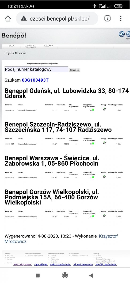

pękła mi taka rurka od odmy:
AUTO-PLUS.PL
Wszystkie części do VW Audi Skoda Seat. Największy sklep VAG. Katalog po VIN. Najlepsze ceny
Cena nowej rurki trochę oporowa, niżej 200 zł nigdzie nie znalazłem, warto kupować ?  I czy istnieją może jakieś tańsze zamienniki ?
Zamienników raczej brak, a w ASO bez zniżek to 195 zł
To żadna mi kosmiczna technika ...
Jak chcesz przyjanuszyć to dopasuj kawałek olejoodpornego węża i zaciśnij go dwoma opaskami , będzie działać jak oryginał :decayed:
W rurce tej panuje lekkie podciśnienie , wąż musi być dosyć gruby by go nie zassało ...
