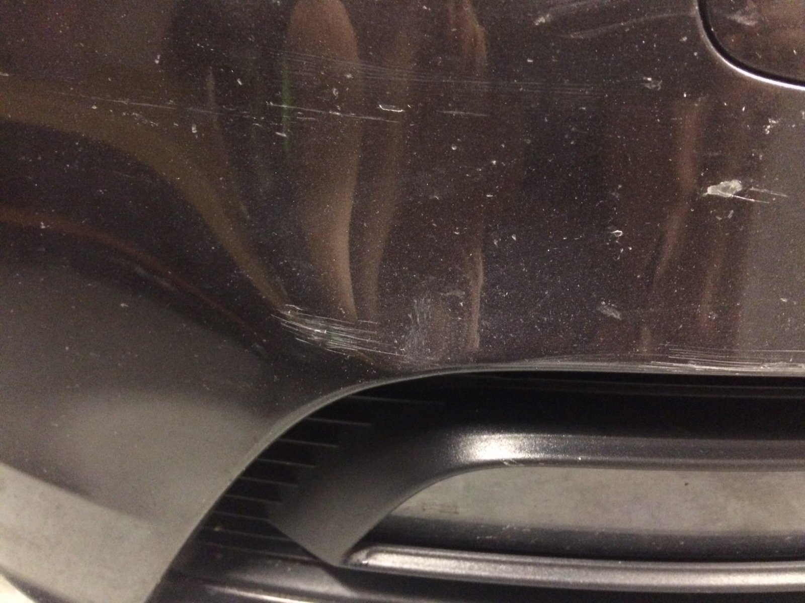

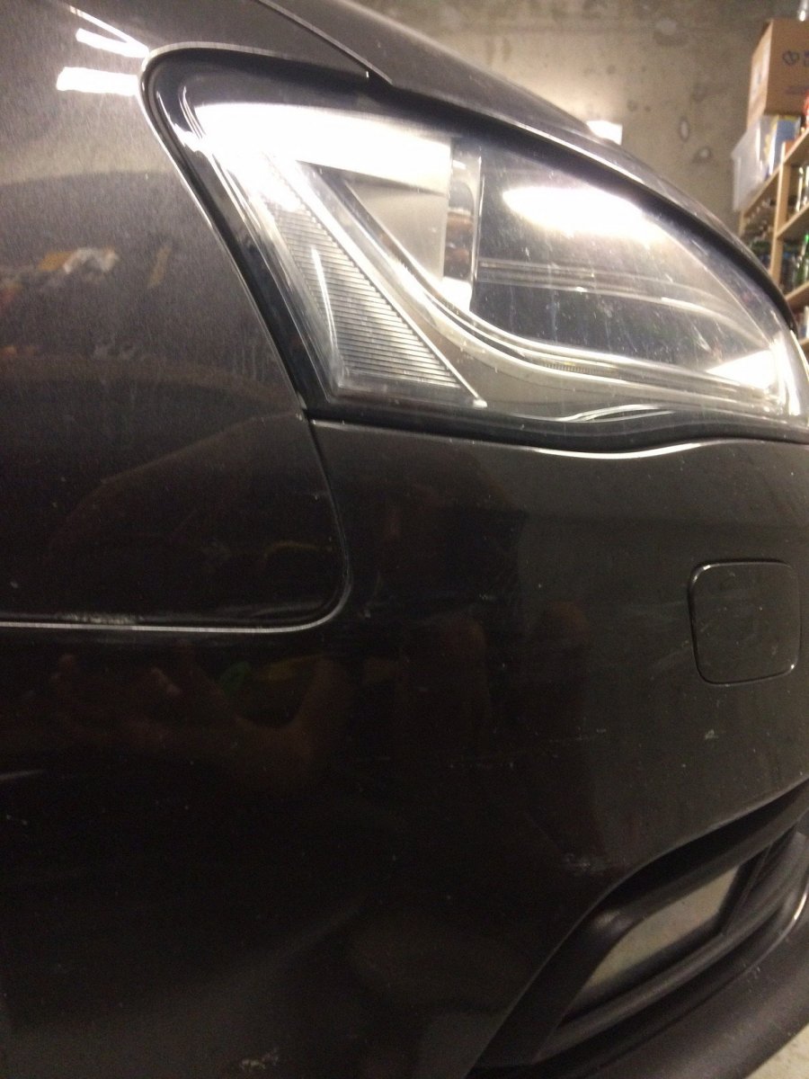

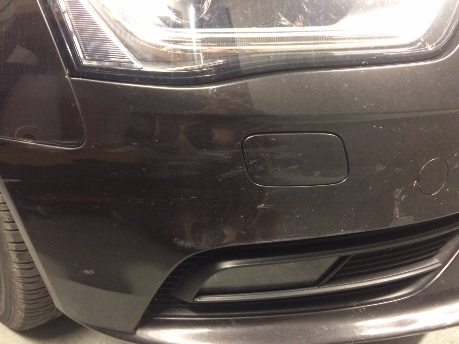

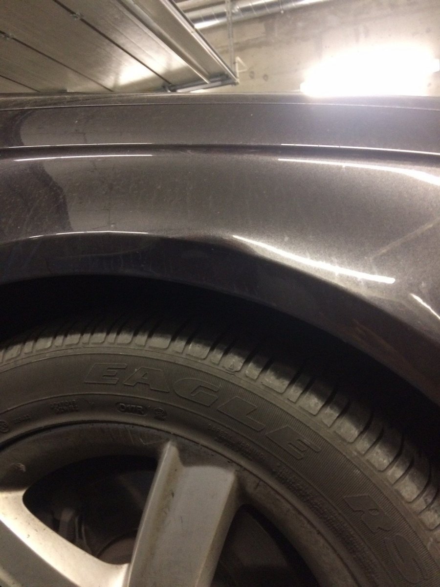

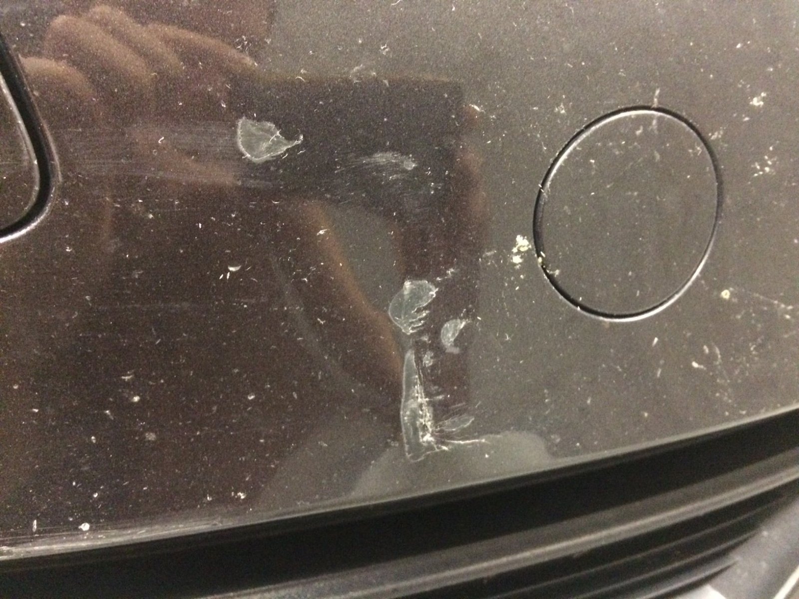

swirus89 Opublikowano 19 Sierpnia 2020 Opublikowano 19 Sierpnia 2020 Cześć Wszystkim Może ktoś kompetentny rzuci okiem czy dobrze napisałem odwołanie. Ubezpieczyciel nie uwzględnił w kosztorysie prawego błotnika który był uszkodzony przed kolizją ale w innym miejscu. Na oświadczeniu spisanym na miejscu kolizji też uszkodzenie nie było wpisane bo wyszło dopiero po myciu pojazdu. Jest to niewielki odprysk klaru ale jednak. Co zrobić w takiej sytuacji? W załącznikach dołączyłem kalkulacje z Towarzystwa Ubezp. oraz zdjęcia uszkodzeń. Treść odwołania(korzystałem częściowo z tego co znalazłem w podobnych tematach ale proszę o sprawdzenie): Odwołanie Decyzją z dnia 18.08.2020 w sprawie przyznanej kwoty odszkodowania za szkodę komunikacyjną nr….. z tytułu obowiązkowej odpowiedzialności cywilnej posiadaczy pojazdów mechanicznych, wysokość szkody została określona na kwotę 1085,23zł Stwierdzam, iż przy prawidłowo dokonanej wycenie wartość przedmiotu ubezpieczenia powinna być na znacznie wyższym poziomie. UZASADNIENIE W mojej opinii Państwa wycena nie pokrywa rzeczywistych kosztów naprawy i przywrócenia samochodu do stanu przed kolizją. Zgodnie z art. 363 K.C na ubezpieczycielu ciąży obowiązek naprawienia szkody. Proponują Państwo naprawę na częściach nieoryginalnych, a prawo mówi wyraźnie - istnieje obowiązek przywrócenia stanu poprzedniego – przed kolizją element nie był uszkodzony i takiego samego, nieuszkodzonego mam prawo żądać. Kwota podana za zderzak nie odpowiada rzeczywistym cenom rynkowym, nawet używane części oryginalne są znacznie droższe niż proponowane. Części karoseryjne w moim aucie są oryginalne a ponieważ zostały zniszczone w wyniku kolizji, istnieje obowiązek przywrócenia ich do stanu poprzedniego(w załączniku przesyłam kalkulację z ASO na zderzak). Sąd Najwyższy (Postanowienie Składu Siedmiu Sędziów Sądu Najwyższego – Izba Cywilna z dnia 20 czerwca 2012 r. III CZP 85/11) uznał w wyniku wykładni art. 361§ 2 i art. 363 § 2 KC, że ubezpieczyciel, w ramach umowy o odpowiedzialności cywilnej posiadacza pojazdu, powinien ustalić odszkodowanie w kwocie, która zapewnia przywrócenie pojazdu do stanu sprzed zdarzenia, wyrządzającego szkodę jako całości. Poszkodowanemu przysługuje pełne prawo do odszkodowania ustalonego według cen części oryginalnych, pochodzących bezpośrednio od producenta pojazdu, niezależnie od wieku pojazdu, stanu jego wyeksploatowania i faktu, że w obrocie dostępne są również tzw. części alternatywne, a więc najogólniej je określając - części zamienne nie będące częściami oryginalnymi. Dzięki naprawie dokonanej z wykorzystaniem części oryginalnych stan samochodu jest – pod względem technicznym, użytkowym, trwałości i estetyki - najbardziej zbliżony do jego stanu sprzed kolizji. Nadto nawet najbardziej staranna naprawa pojazdu nie zapobiegnie zmniejszeniu jego wartości rynkowej w stosunku do stanu sprzed szkody, wg art. 361§2 bowiem sam fakt uczestnictwa samochodu w wypadku wpływa na obniżenie tej wartości(uchwała Sądu Najwyższego z dn. 12 października 2001r.; CZP 57/01; OSNC 2002/5/57). W wyliczeniu nie jest uwzględniona naprawa prawego przedniego błotnika który na połączeniu błotnik-zderzak ma odprysk lakieru bezbarwnego oraz drobne zarysowanie(powinno być widoczne na zdjęciach rzeczoznawcy). Błotnik posiada wgniecenie na rancie na kołem(patrząc po obrysie na godzinie 1) – nie było spowodowane tą kolizją. Podana stawka za roboczo-godzinę na poziomie 60zł jest rażąco niska i nie odpowiada standardom zakładów wykonujących naprawy na profesjonalnym poziomie(100zł wzwyż). Zastosowany w kosztach materiału lakierniczego współczynnik odchylenia na poziomie 70% jest bezpodstawnym okrojeniem wartości materiału. Jednocześnie informuję, że w przypadku podtrzymywania swojego stanowiska przez ubezpieczyciela wystąpię z prośbą o pomoc do Rzecznika Finansowego. W załączniku przesyłam: 1. wycenę zderzaka z ASO Audi Lublin 2. Zdjęcie połączenia zderzak/błotnik oraz wgniecenia niebędącego przedmiotem sprawy. Z poważaniem: Z góry dziękuję za wszelkie sugestie kalkulacja - Kopia.pdf
hak64 Opublikowano 19 Sierpnia 2020 Opublikowano 19 Sierpnia 2020 Pospieszyłeś się z tym odwołaniem. Takie pismo powinno zawierać wszystkie uwagi i zastrzeżenia do wyceny ubezpieczyciela, a nie uwzględniłeś w nim bezprawnie naliczonego rabatu na części zamienne (-10%), a nakładka zderzaka i tak jest już z gatunku tych najtańszych , które trudno dopasować. Nie wspomniałeś o pominięciu w wycenie lakierowania wierzchniego (cieniowanie) elementów sąsiadujących z lakierowanymi (błotnik). Podejrzewam także, że nie zdejmowałeś zderzaka do oględzin, a pod poszyciem zderzaka możesz znaleźć inne uszkodzenia (ułamane zaczepy, ślizgi, wzmocnienia). Błotnika nie zakwalifikują do wymiany ze względu na wcześniejsze uszkodzenie (wgniecenie), ale o lakierowanie, lub cieniowanie możesz powalczyć. Rzetelna wycena tej szkody powinna przekroczyć 2,5 tys zł, przy założeniu, że pod poszyciem zderzaka nie ma innych uszkodzeń.
swirus89 Opublikowano 19 Sierpnia 2020 Autor Opublikowano 19 Sierpnia 2020 (edytowane) odwołania jeszcze nie wysłałem, czy jeśli wzbogacę pismo o bezprawnie naliczony rabat 10% na części zamienne oraz o cieniowaniu elementów sąsiadujących to pismo będzie dobrze wykonane? Co z demontażem zderzaka, próbować samemu - bo rozumiem, że jak nic nie będzie uszkodzone pod poszyciem to za fakturę od mechanika nie zostaną mi zwrócone pieniądze. Dziś dostałem od ubezpieczyciela mail-a z prośbą o uzupełnienie dokumentów tj.: -formularz zgłoszenia szkody komunikacyjnej, -kopia dowodu rej. oświadczenie sprawcy, - numer rachunku bankowego na który ma zostac przelane ew świadczenie Wysyłać w/w dokumenty czy posłać wszystko razem z odwołaniem? Edytowane 19 Sierpnia 2020 przez swirus89

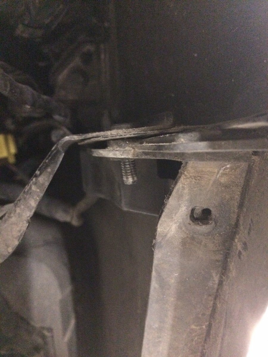

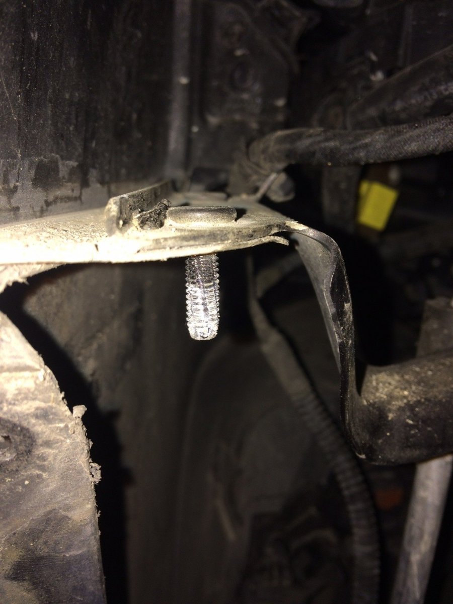

swirus89 Opublikowano 31 Sierpnia 2020 Autor Opublikowano 31 Sierpnia 2020 zdjęcia wspornika spod zderzaka

swirus89 Opublikowano 3 Września 2020 Autor Opublikowano 3 Września 2020 Co zrobić z tym, że nie chcą uwzględnić wspornika który jest na zdjęciach i odprysku klaru z błotnika?
hak64 Opublikowano 4 Września 2020 Opublikowano 4 Września 2020 9 godzin temu, swirus89 napisał: Co zrobić z tym, że nie chcą uwzględnić wspornika który jest na zdjęciach i odprysku klaru z błotnika? Nikt Ci nie broni powołać biegłego i z pomocą jego opinii walczyć w sądzie o uznanie tych uszkodzeń, ale czy przy tej szkodzie ma to sens? Zdaniem ubezpieczyciela do uszkodzenia wspornika mogło dojść wcześniej, skoro błotnik nosił już ślady uszkodzeń i taki argument zapewne zostanie użyty do obrony ich decyzji. Wielokrotnie wypowiadałem się w podobnych tematach, ze przy uszkodzeniach zderzaków należy bezwzględnie żądać wizyty rzeczoznawcy, z którym - na oględziny pojazdu - należy się umówić w warsztacie, gdzie można zdemontować zderzak. Kosztem pracy mechanika i tak można obciążyć ubezpieczyciela, bo nie jest możliwe rzetelne oszacowanie wartości takiej szkody bez ustalenia stanu elementów mocujących zderzak. Ponadto obecność innego fachowca (mechanik, diagnosta) wymusza na rzeczoznawcy zachowanie profesjonalizmu, uniemożliwiając mu właściwą dla etatowego likwidatora szkód nonszalancję w ocenie uszkodzeń i genezy ich powstania.
