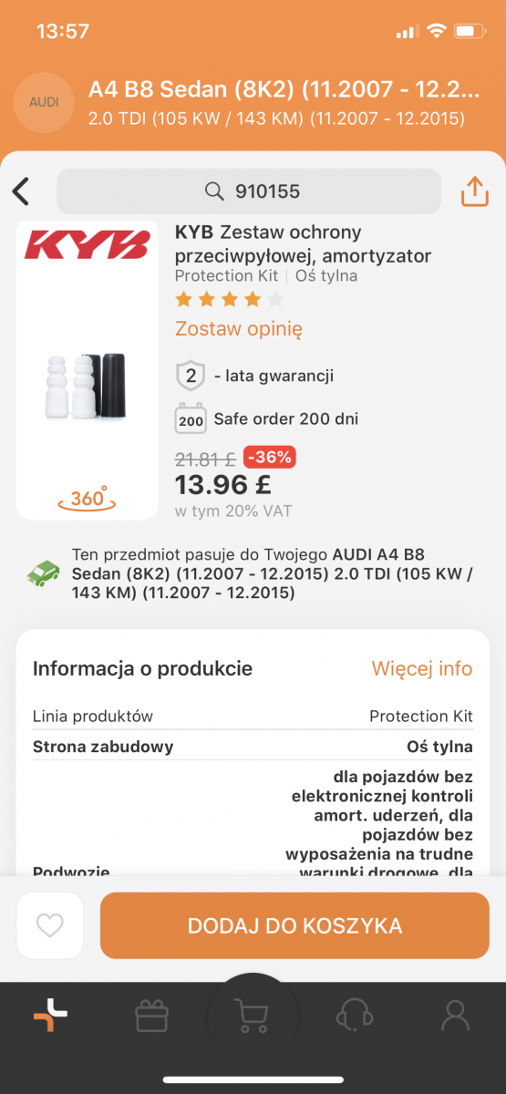

ChinQuan Opublikowano 7 Września 2020 Opublikowano 7 Września 2020 Witam. przymierzam sie do wymiany sprezyn i amorkow obnizajacych. mam zawieszenie komfort czy moglby mi ktos podeslac jakie musze kupic doboje i oslony? One musza byc nizsze. Te od sline beda ok ?

ChinQuan Opublikowano 7 Września 2020 Autor Opublikowano 7 Września 2020 (edytowane) No niestety nie ma. Kupiłem osobno sprężyny i osobno amorki. Wiesz może jaka wysokość powinny mieć nowe odboje? musze wymienić przednie i tylnie ta? Edytowane 7 Września 2020 przez ChinQuan

ChinQuan Opublikowano 11 Września 2020 Autor Opublikowano 11 Września 2020 Zakładam eibach pro kit i amorki sportowe. zamowilem odboje od sline najwyżej odeśle spowrotem
muniek32 Opublikowano 11 Września 2020 Opublikowano 11 Września 2020 Miałem do czynienia z pro kitem , ale montowałem w innym aucie na zmienionych amortyzatorach i powiem Ci, że auto normalnie siadło na seryjnych odbojach. Ale jesli masz od S i będzie różnica to pakuj od S, mogą mieć inną twardość lub będa niższe
