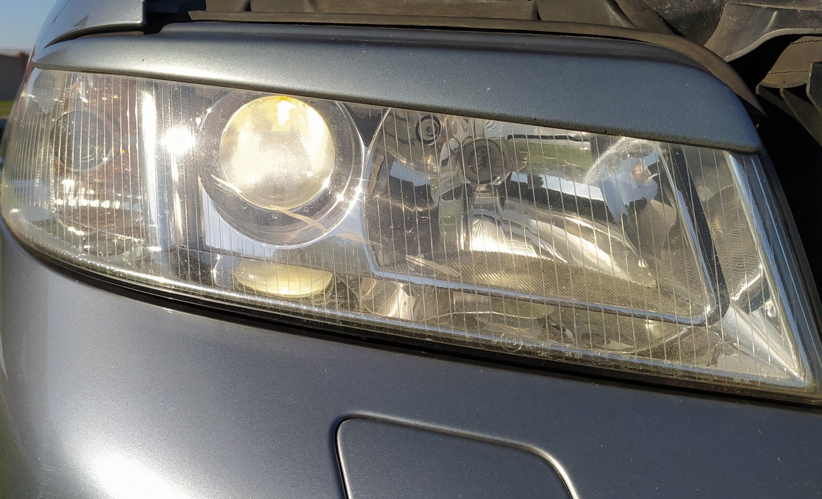

Od pewnego czasu posiadam b5 z 1999 roku po 2 lifcie - lampy zespolone z kierunkowskazami.
Jazda nocą to koszmar, ponieważ jest prawie zero widoczności przy światłach mijania. Po włączeniu długich też jest nie za wesoło, a są  tam żarówki zwykłe bez żadnego led.
Aktualne żarówki : OSRAM 03w dot d2s 35w xenarc germany h9
Gdzie tkwi problem?
To wina brudnych soczewek oraz ewentualnie wypalonych odbłyśników. Należy rozebrać lampę, przeczyścić soczewki i, w przypadku gdy odbłyśniki są już wypalone, oddać je do regeneracji. .
Ciekawe jest to że jedna lampa jest prawie nowa a druga mocno zużyta, a obydwie świecą tak samo.
