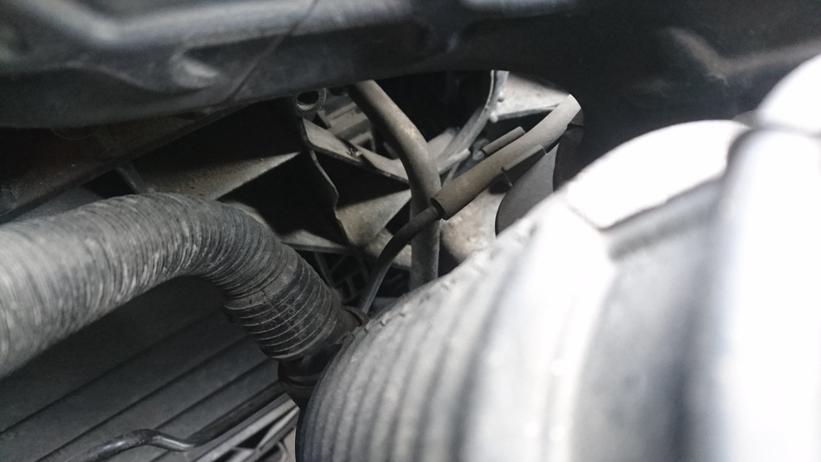

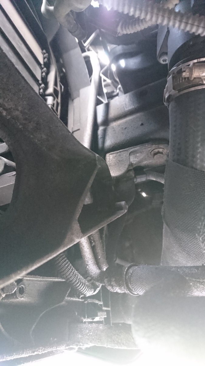

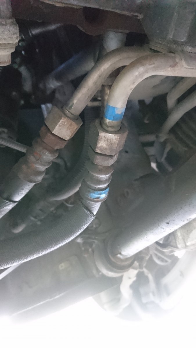

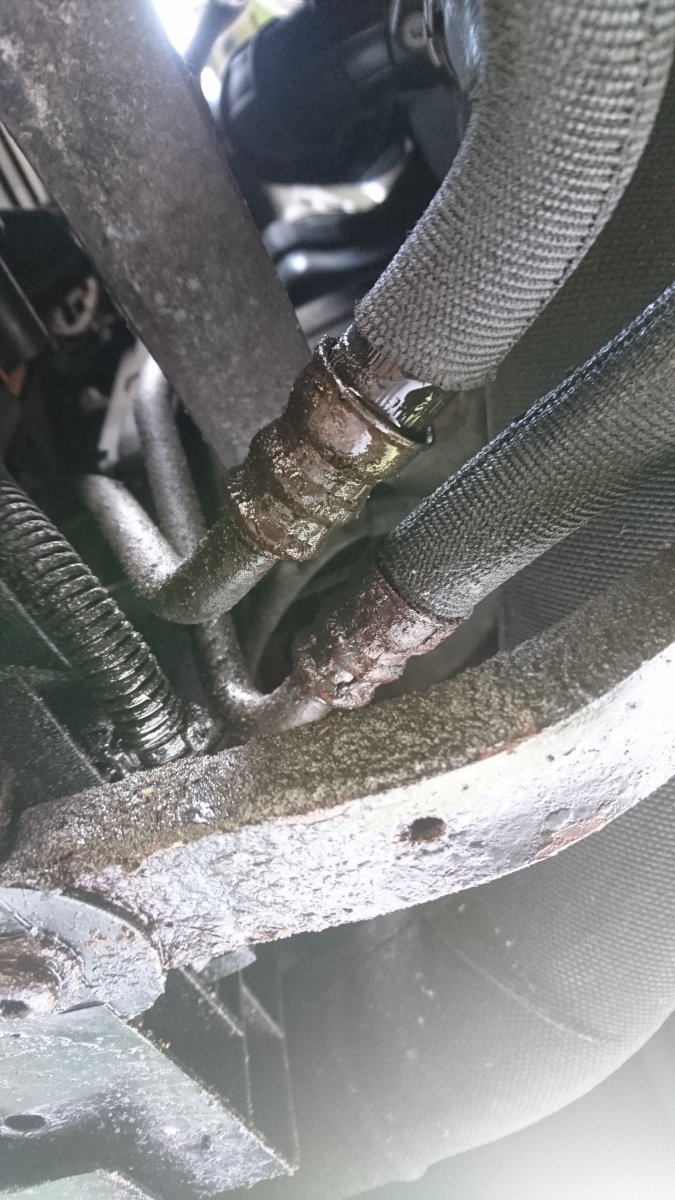

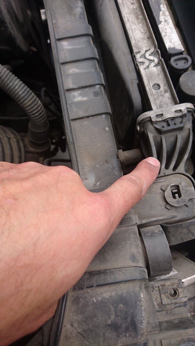

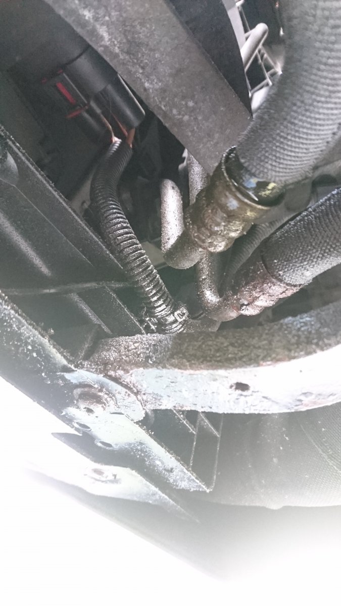

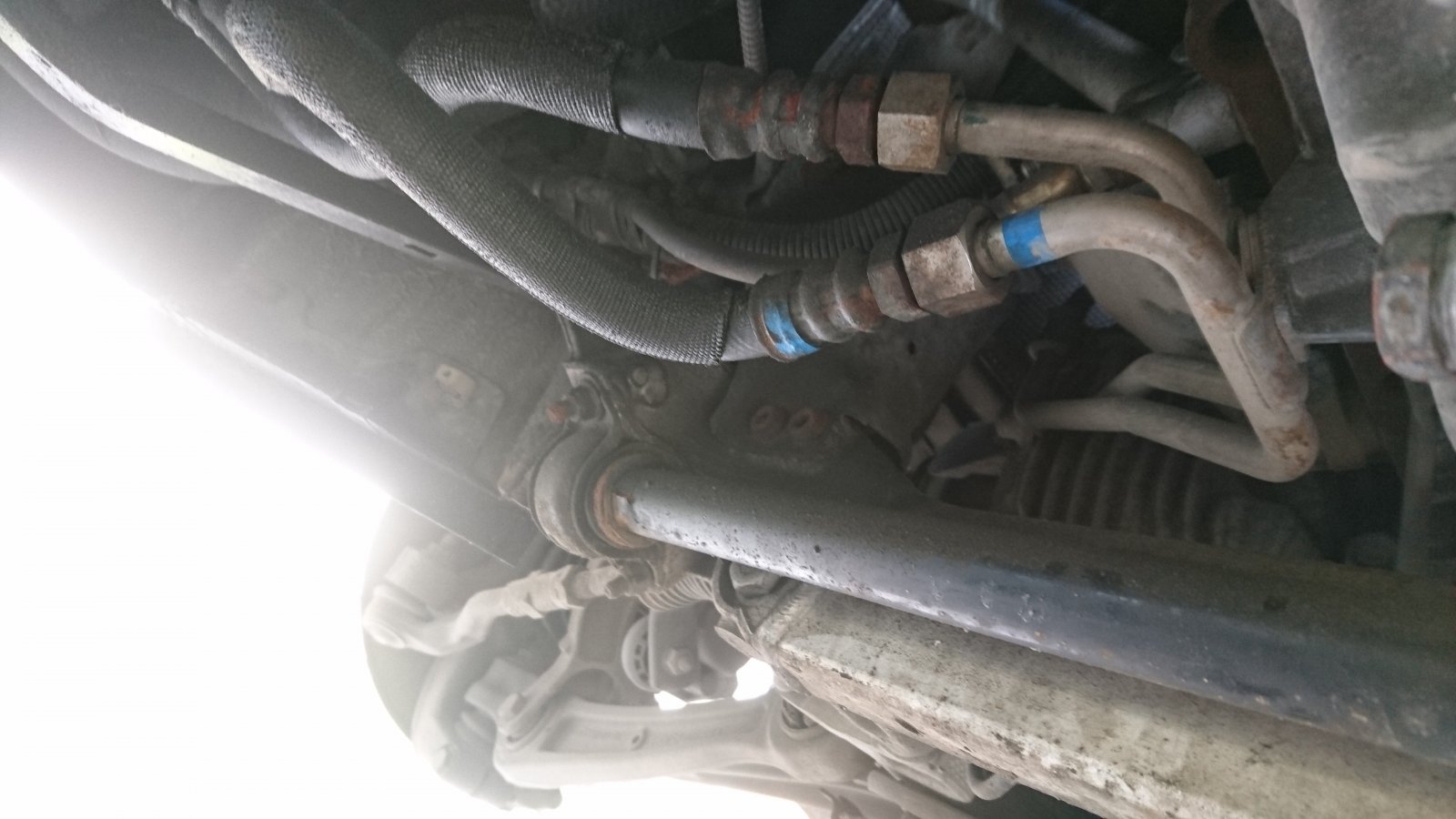

Zabrałem się za wymianę oleju, po odkręceniu osłony zobaczyłem wyciek jak na zdjęciach. Przewody znajdują się z prawej strony dwa wchodzą gdzieś z przodu chyba do chłodnicy
Nie wiem czy dobrze kombinuje!
Pomóżcie jak mogę to sam naprawić? Oczywiście jak kupię nowy przewód

Przewody oleju skrzyni multitronic prowadzące do chłodnicy oleju. Musisz je wymienić i przy okazji nowy olej zalać.

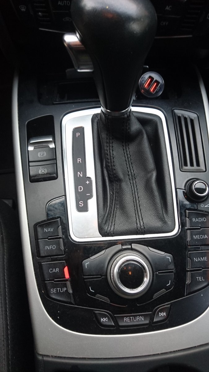

Myślałem że to skrzynia tiptronic to byłem w błędzie

CAGA miały w automacie tylko multitronic. Zadzwoń sobie do ASO i zapytaj, który olej jest odpowiedni do Twojego auta. I tak musisz zamówić te przewody i najlepiej nowe o-ringi na nie i nowy filtr oleju. Potrzebujesz 5,5-6 litrów oleju, VCDS do sprawdzenia temperatury oleju oraz podnośnika bo auto musi stać w poziomie.
