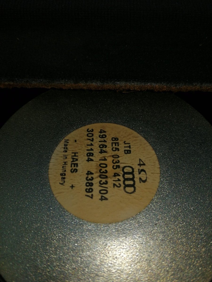

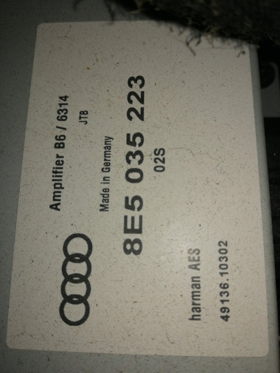

Witam, mam problem z tylnymi głośnikami otóż nie działają z niewiadomej przyczyny, nie mam pojęcia czy wcześniej działał poprostu nie zwróciłem na to uwagi wcześniej, systemu bose raczej nie mam ale zostawię zdjęcia z subwoofera oraz wzmacniacza może ktoś obeznany powie czy na 100% to nie jest bose, pytanie brzmi w czym najpierw szukać przyczyny. Radio Kenwood KMM-103
A4 B6 SEDAN 2.0ALT 2001.

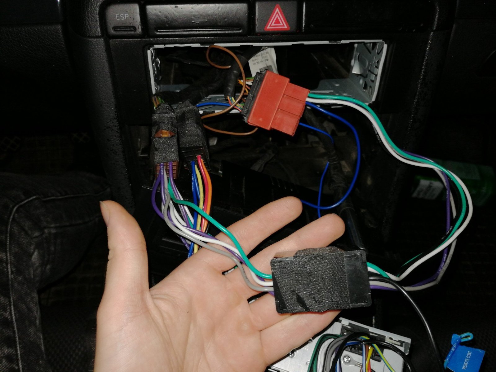

Wyjmij radio i zobacz czy jest przejściówka podpięta (taki adapter) bo bez niego tył nie bedzie grał bez oryginalnego radia. Jak ten, który to radio założył bez adaptera podłączył to tył nigdy nie grał z tym radiem bo tył idzie przez wzmacniacz, który masz w bagażniku i bez takiego adaptera(przejściówki) wzmacniacz nie ruszy.

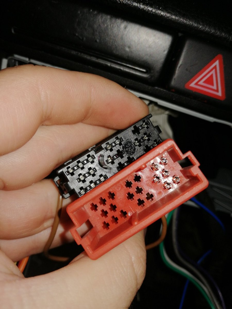

Podejrzewam że to jest ten adapter?

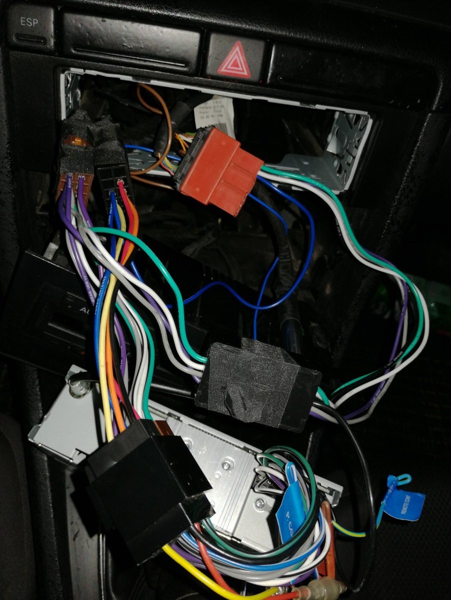

Dodam że to mnie trochę zastanawia gdyż te kostki są że sobą spięte a ewidentnie w czarnej żeńskiej kostce zostają wolne piny
Radio działa i muzyka nadal z przednich głośników po wypiciu tych kostek

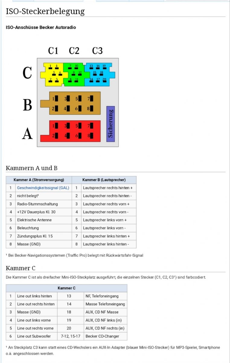

Kostka męska jest oryginalną kostką i składa się z 3 mini iso kostek. C1 C2 i C3. Sygnał wyjściowy na wzmacniacz znajduje się w C1 pozostałe to min sterowanie zmieniarką CD, telefon itp. Nie potrzebujesz ich jeżeli radio tych komponentów nie obsługuje lub w ogóle ich nie masz.
Wygląda na to, że masz ten adapter i prawdopodobnie wzmacniacz Ci się pożegnał. Nic nowego w tym modelu wzmacniacza.
Radio bedzie z przodu grało bo przód jest bezpośrednio z radia z brązowej kostki iso zasilany. Sygnał na tył idzie z mini iso z C1
Dobra dzięki Ci bardzo, czyli rozumiem że najlepiej zobaczyć czy do wzmacniacza dochodzi prąd a jeśli tak to czy z niego wychodzi na tylnego głośniki i sub? A jeśli nie to znaczy że wzmacniacz do wymiany?
Dokładnie. Masz tam rozpiskę pinów. We wzmacniaczu najczęściej wysiada taki mały przekaźnik. Sprawdź czy u Ciebie to samo jest i albo go sam wymienisz albo inny wzmak.

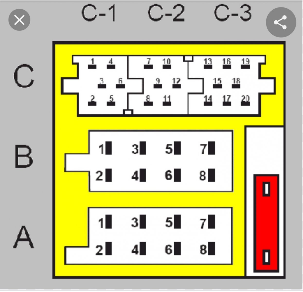

:thumbup1: tu masz rozpiskę kostki wzmacniacza.
Na który pin najbardziej zwrócić uwagę w takim razie? Jestem zielony w tych sprawach ?
Przede wszystkim, czy jest napiecie na wzmacniaczu czyli pin 23. Musi tam być 12V.
Na pinie 22 musi być masa.
Pin 9 to sygnał załączający wzmacniach wysyłany z radia.

Problem rozwiązany, wzmacniacz wymieniony. Wzmacniacz z oznaczeniem na początku 8E9 pasuje też do 8E5, taki właśnie wstawiłem i wszystko działa jak trza, zamykam temat, dzięki chłopy.
