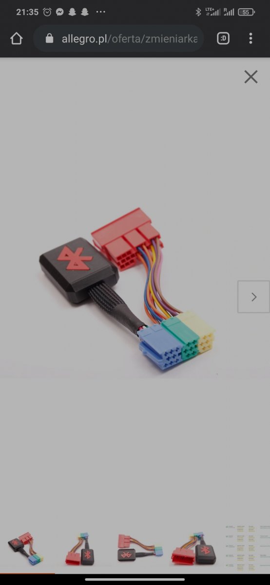

Czy jeżeli do zielonej kostki 20 pin podłącze adapter ze zdjęcia to powinien działać? Chodzi o to że Teraz nie mam tam nic wpięte a w instrukcji pisze że należy to wpiąć między instalacje w samochodzie a radiem a nie mam żadnej kostki wychodzącej 20 pin z samochodu do radia
Niestety ciężko mi powiedzieć czy będzie to działało...
W sprawie takich modułów odezwij się na fb tutaj
https://www.facebook.com/BTModules
