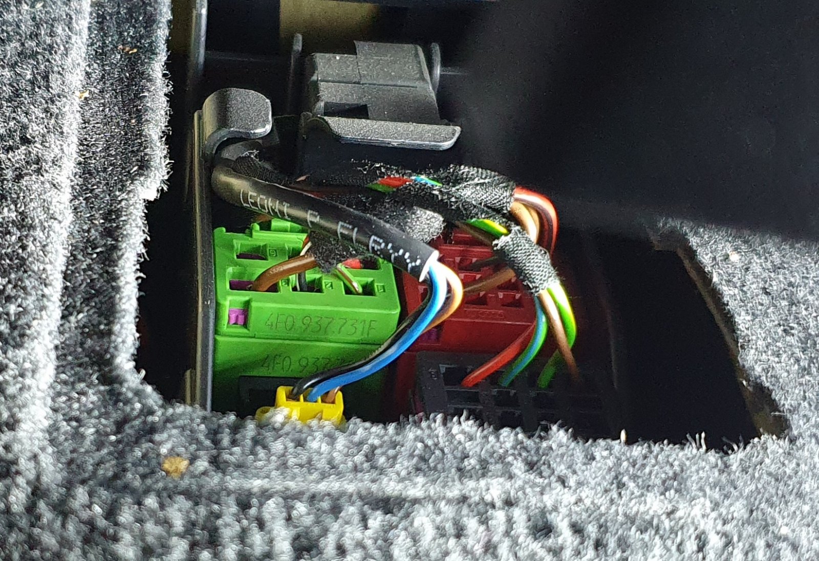

Mam problem. Pacjent Audi A4 B8 2008r. Zmieniłem fotele, ze zwykłych materiałowych (tylko regulacja lędźwi) (bez grzania)  na full elektryke skora/alcantara. Fotele które kupiłem są z polifta 2014r. Wszystko przełożyłem i super działa (oczywiście oprócz ogrzewania którego nie mam w panelu), ale po odpaleniu wyskoczył mi błąd poduszek, kiedy podłączyłem się vcdsem wywaliło taki komunikat do obydwu siedzen.
Ps. Kostki airbag wymienione i podłączone tak jak było w starych fotelach.
Kasowanie nie pomogło.
W nowych fotelach na 100% są poduszki :-)
Jesteś pewien że kostki AirBag w przed lifcie i polifcie były te same? Bo chyba sa inne. Trzeba chyby piny przepiąć. Gdzieś czytałem o tym.
Kostki z nowych foteli zamienione na te ze starych i podłączone kolorami po staremu.
To pewnie gdzieś w kostkach nie łączy. W kostkach airbag jest mostek zabezpieczający przed wystrzeleniem poduszki gdy kostkę się wpina lub wypina. Patrzyłeś czy wszystko w kostce jest?
Jesteś pewien, że fotele mają poduchy? Spawdzałeś czy tam siedzą? Może sprzedali Ci bez?

Poduszki są, mostek też jest.
Dociśnij kostki do siebie i sprawdź czy błąd zniknie. Ja daje sobie łeb uciąć, że coś w nich nie łączy.
Jak to wykonałeś? Otworzyłeś starą kostkę i wsadziłeś do niej te nowe piny i kable z nowych foteli? Czy uciąłeś starą i nową kostke fotela i dolutowałeś do nowego fotela starą kostkę ?
Jeżeli tylko przepinałeś piny jesteś pewien, że piny sa tej samej długości i że jest dobry styk w kostce gdy kostki ze sobą zepniesz?
Może piny sa inne i nie ma styku?
A nie ma tam dodatkowych kostek pod samymi fotelami jak w b6/7? Kiedyś doginałem piny w tych drugich kostkach pod fotelem bo problem był ten sam. Nie wiem po kiego grzyba dołożyli kolejną parę kostek,imho te łączące przy dywaniku wystarczyły by. Im mniej połączeń w instalacji tym lepiej.
Z tego co się oriętuje nie ma innych. Kostki są po prostu różne. Wiem, że niektórzy goście zakładają jakieś adaptery przejściówki.
Właśnie sprawdzałem u siebie. Tylko jedna żółta kostka te same kolory kabli.

Wyjąłem same piny z kostek, zmieniłem kostki i z powrotem w starą włożyłem piny, w dokładnie  takiej kolejności jak na twoim zdjęciu.
Patrzyłeś czy piny sa takie same? Wystarczy, że będą minimalnie krótsze i już może nie być kontaktu.
Przełóż z powrotem piny utnuj i dolutuj albo kup w ASO przedliftową kostkę z przedliftowymi pinami dolutuj do nowych foteli.
Jeżeli piny są takie same bo dognij te męskie tak by zrobiły się z nich takie ala banany,wtedy styk będzie konkretny.
Już wiem w czym problem, oprócz kostek różnią się też piny :-)
Te z przedlifta sa "męskie" w polifcie "damskie".
Nie chcę lutować, tylko zarobie nowe, podpowiecie jaki jest numer tych pinow "meskich" (na zdjęciu z lewej strony)
