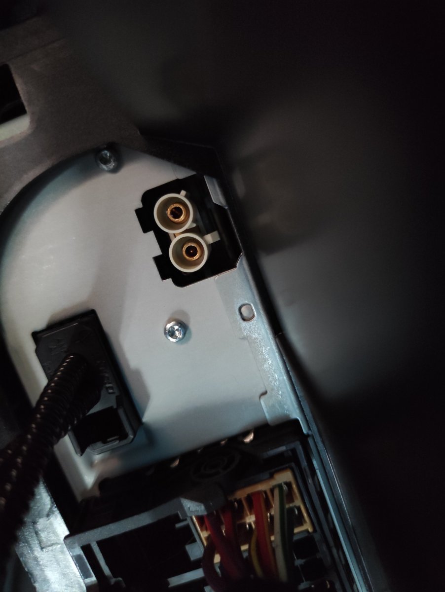

Chyba znalazłem przyczynę. Przy tunerze był zagięty boleć w środku ale przy próbie prostowania ułamał się a wtyczka też jest uszkodzona. Idzie to jakoś wymienić lub naprawić w inny sposób ?
Wtyczka na kablu to jedno ,ale dochodzi jeszcze problem ulamanego bolca w tunerze.
Bez wlutowania nowego gniazda raczej nie naprawisz.
Znalazłem inny tuner za 30zl i jestem ciekaw czy się uda przelutowac z dawcy do mojego.  Błąd anteny był jak już kupiłem auto i ktoś już tam ręce wyciągał kiedyś
Powinno się dać jeżeli nie masz dwóch lewych rąk i trochę wprawy w lutowaniu.
Jesli masz inny tuner ,to lepiej przelozyc caly modul FM niz sie bawic z lutowaniem.
Myślę, że dam radę gniazdo przełożyć. Gorzej z wtyczką bo do tego chyba trzeba mieć jakiś przyrząd do zaciskania. I oby to pomogło  niż coś dalej poszło.

CP jest w eepromie na plycie glownej ,modul FM to osobna plytka polaczona tasma z plyta glowna ,wymiana samego moduly FM nie ingeruje w CP.
Dlatego napisałem wyżej, że CP jest.
Mogę zrobić taką próbę ale gorzej jak coś się zablokuje. I podmienić płytkę to musi być taki sam numer tuneru co mój ?
